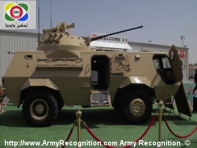

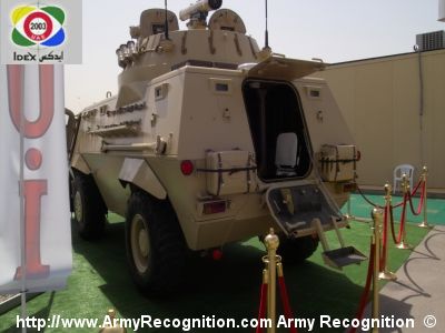

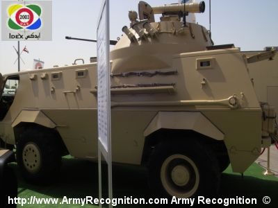

العربه المدرعه فهد المصريه
العربه فهد عربه مدرعه لنقل الجنود ومنها نسخ عديده :
1-نسخه للقياده
2-مزوده ببرج خفيف للقتال
مواصفات العربه فهد الفنيه .....
اولا: تم تصميم العربه فهد من قبل شرركه henschel في المنيا لتضع تصميم العربه وليتم انتاجها وتطويرها بالكامل في مصر
وهذه صوره لمواصفاتها الفنيه من موقع الشركه

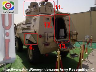

مواصفات العربه (التدريع والحمايه )
1-فتحتين زجاج مقاوم للرصاص ليوفر الرؤيه للسائق وتحتوي علي غطائين من الحديد علي الفتحتين لزياده قوه التحمل في الاشتباكات.
2-فتحه التهويه الخاصه بالمحرك.
3-مصابيح توفر ضوء عالي .
4-مساند للمشي علي الاقدام مسانده خارجيه .
5-اربع قاذفات قنابل دخانيه
6_ نوافذ في الجزء العلوي من المدرعه.
8-جزء من تدريع المصفحه مائل وتدريع المصفحه من الانواع
TF10 TS6 TR6 HF4 HS3 HR2.
9-واقيه للعجل وبدن المركبه من الظروف المختلفه الي تعمل فيها المدرعه.
11-برج المدرعه ويتكون من4 قاذفات قنابل علي كل جانب وقاذفه صواريخ at5
12-فتحات نوافذ
13-الباب الرئيسي لدخول الافراد والطاقم
