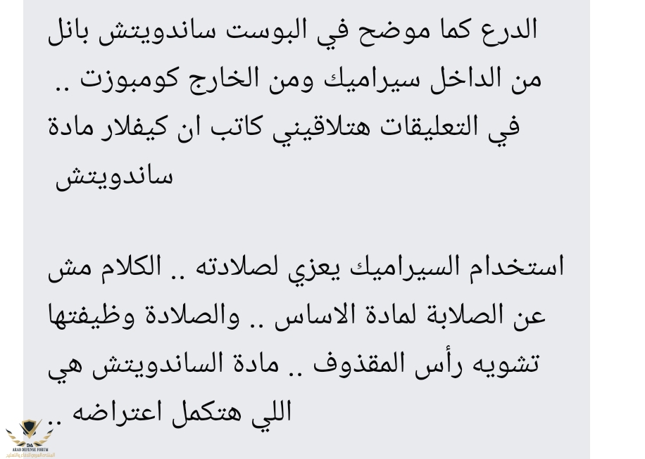

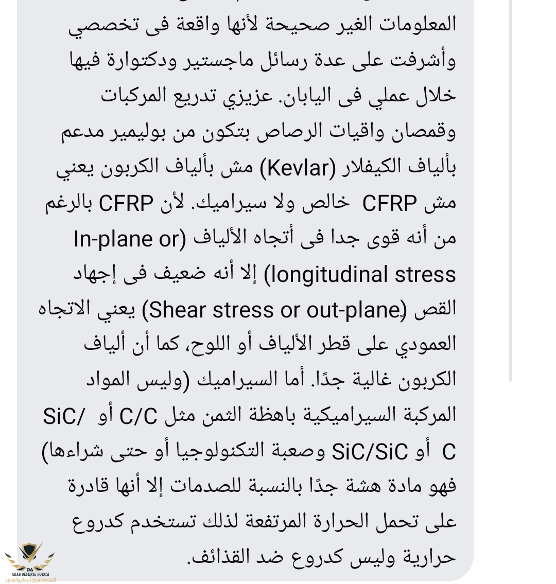

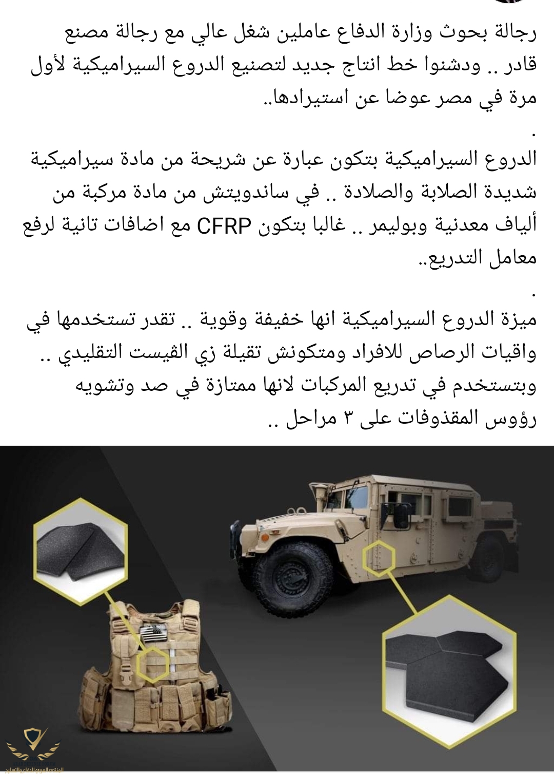

اخبار غير رسمية عن تمكن مصنع قادر وهيئة البحوث العسكرية فى مصر من انتاج دروع السيراميك
