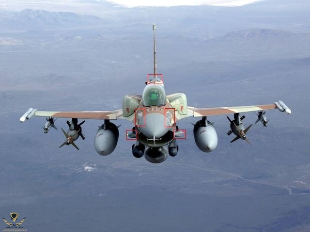

لو سمحت أخي أو أحد من الأعضاء قادر أن يفيدني ويفيد باقي الأعضاء عن الزوائد الموجوده والهوائيات في ال F-16 I كما توضحة الصورة
