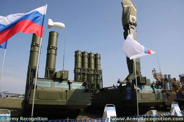

هل يمكن توضيح الفارق بين تلك المنظومة وبين الاس 300 pmu2 من حيث مواجهة الطائرات الحربية والاهداف عالية المناورة؟
السلام عليكم اخى العزيز ..
ستجد مرادك فى هذاالمصدر ...
http://www.armyrecognition.com/russ...data_sheet_specifications_pictures_video.html
9M82ME_ground-to-air_missile_Almaz_Antey_Russia_Russian_defence_industry_military_technology_640_001.jpg
the range performance of the 9M82M/ME and 9M83M/ME missiles against aerial targets is not as good as the contemporary S-400/SA-21 40N6 missile, the 9M82M/ME matches the kinematic range of the S-400/SA-21 48N6E3, and outperforms the S-300PMU2 Favorit/SA-20B 48N6E2 missile, and all earlier 48N6 series missiles
المصدر هنا ذكر بوضوح ان الصاروخ الوحيد الذى يتفوق على صواريخ الانتاي
هو الصاروخ العامل على الاس 400 48N6
بل حتى مداه الحركى يوازى الصاروخ العامل على الاس 400 48N6E3
و يتفوق على الفافوريت و على كل النسخ السابقة من الصاروخ 48N6
اما بالنسبة للاهداف البالستية
In terms of performance against ballistic targets, the 9M82M/ME outperforms the 48N6E2 missile and provides almost identical performance to the much newer 48N6E3 missile.
التفوق هنا من نصيبه ايضا ..
بل ذكر المصدر نصا انه يتفوق على الصاروخ 48N6E2 العامل على الفافوريت ..
و يعطى اداء مطابق للصاروخ 48N6E3
العامل على منظومة الاس 400
الانتاى رغم الاشاعات المغلوطة التى توحى بانه ضعيف امام الطائرات و الاهداف الجوية ..
يتوفق على الفافوريت كما وضحنا سابقا سواء بالستيا او جويا ..
S-300VM_Antey-2500_ground-to-air_defense_missile_system_Russia_Russian_army_defence_industry_military_technology_640_001.jpg
الانتاى هو احدث افراد عائلة الاس300 لا يوجد اعلى منه غير نسخة الاصلية فى بلده
اس300 v4
تحياتى لك يا عزيزى ..

شكرا اخي على التوضيح
في الحقيقة اثناء بحثي عن جواب شاهدت هذا الرابط سابقا
وكنت ارى ان الكلام هنا عن ان مدى وسرعة الصاروخ 9m82 افضل من نظيره في منظومة pmu2
وده كلام مفيش فيه خلاف
لكنني كنت اتحدث عن قدرات المناورة .. ولم يتطرق للصاروخ الثاني الاقل مدى 9m83
فما هي الحاجة له اذا كانت المنظومة اصلا محمية بنظام قصير المدى لتوفير ثمن الصاروخ الباهظ للاهداف الثمينه
لكن بعد مزيد من البحث الان وجدت انني كنت مخطئ وان النسخ المحدثة من الصاروخ m تمتلك قدرة مناورة 30 g .. وبالتالي فلا يوجد حديث عن قدرات المناورة الخاصة بهم
The cited single shot kill probabilities for the Gladiator are 50% to 65% against TBMs and 70% to 90% against aircraft, for the Giant 40% to 60% against IRBMs and 50% to 70% against the AGM-69 SRAM - ballistic missiles with re-entry velocities of up to 3 km/s can be engaged. Russian sources credit the missiles with endgame capability against 7-8G manoeuvring targets. The later 9M82M and 9M83M are credited with a 30G endgame capability.
http://www.ausairpower.net/APA-Giant-Gladiator.html#mozTocId599737
