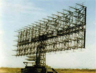

نقطة ثانية احب ان استفسر عن شيئ وهو عن الحيز VHF وUHF هل يمكن الاستفاذة من هذه التقنية من خلال رادارات المقاتلات يعني هل هناك مشاريع بهذا الاتجاه او يقتصر الامر على رادارات ارضية .
حسنا أكبر مشكلة تواجه هذه النوع من الرادارات هو هو الحجم الكبير لهوائياتها والضروري لتوفير امكانية توفير شعاع ضيق محكم للمسح وإمكانية تعقب الإشارات الضعيفة المنعكسة من الأهداف البعيدة أو اتي تستخدم تقينات التسلل.
صورة للرادار الصيني الأرضي JY-27 العامل ضمن النطاق VHF .
الأن هل تعلمون أن رادار المحمول لطائرات الإنذار المبكر E-2C Hawk Eye والعامل في خدمة سلاح البحرية الأمريكي -وعدة دول- له مدى أطول من رادار المحمول جوا AWACS E-3 Sentry العامل في خدمة سلاح الجو الإمريكي وحلف الناتو !-بالنسبة للمديات المعلنة على الأقل- ،هذا في إعتقادي الشخصي يعود لكون الردارات المحمولة على E-2C تعمل في الحيز الترددي UHF بينما
تعمل رادارت في الحيز S
وهو يقع ضمن نطاق SHF العام هذه الحيز يوفر دقة اعلى على كشف الأهداف المنخفضة الإرتفاع وتمميز اعلى للغارة -تمميز أفضل لإعداد الطائرات القريبة من بعضها البعض- وشعاع ضيق يستطيع توفير أحداثيات أفضل عن لأهداف ولكن هذا لتحقيق مديات كشف طويلة لهذا الحيز للتغلب على التوهين الجوي على هذا الحيز الترددي يلزم توفير طاقة إشعاع عالية وهو ماتوفره مولدات الطاقة الإضافية الضخمة المحمولة على طائرات E-3 !.
بينما الحيز UHF للرادار المحمول على E-2C HawkEye يحتاج إلى طاقة أقل لتوفير نفس المدى مما مكن حمله على طائرة صغيرة الحجم تستطيع الإقلاع من حاملات الطائرات ،لكن كان هذا على حساب الدقة في تمميز عدد الأهداف المتقاربة والتحديد الدقيق لإحداثيات الهدف.
وفرت قبة الرادار الE-2 حمل هوائي كبير يمكن من تشغيل هذا الحيز بقدرات مقبولة ويعوض عن بعض عيوبه بإستخدام حواسيب متطورة تقوم بالتحكم بالنبضات المرسلة وتحليل المستقبلة.
الجديد اليوم في رادارات الVHF-UHF -وربما مستقبلا HF- هو إدخال تقنيات المصفوفات الإيجابية المسح ، يحتوي هوائي الرادار على مصفوفة من من "المستقبلات-المرسلات" للإشارات الراديوية تعمل مع بعضها تحت سيطرة حواسيب معقدة تنظم عملها بتناسق لتوفير إنحرافات طورية منظمة تصدر في النهاية شعاع دقيق متحرك .وهذه طبعا تعمل ضمن منظومات الدفاع الجوي الأرضي.
اليوم لا يمكن تركيب هذه الاحجام الضخمة من الهوائيات في مقدمة مقاتلات اليوم ، ولكن تعد بعض التنقيات المستقبلية بتوفير إمكانية توزيع هوائيات مثل هذه الإنظمة على مختلف اجزاء المقاتلة مثل مقدمة الجناح والزعانف العمودية.
