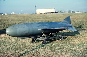

التايفون و الصاروخ الكروز
السلام عليكم
انا مره شفت صاروخ كروز في منتديات
يقولون ان كروز بيدخل في الخدمه السعودية
صور
الحين التايفون تحميل صاروخ كروز بس الدول الي عندها تايفون وصاروخ كروز
طيب شوفو هاذا المقطع وركزو في دقيقه 1 و47 ثانيه
http://www.youtube.com/watch?v=MKDLO5VT-4c
شوفو الحين تحمل التايفون كبير
الحين تعرفون ثلاث الصاواريخ هاذي الكبيره الي في الطائره الي بين الصاروخين الاصفر والي في الوصط
على معتقد انه
هاذا
بس 70 في المئه انه هو عشان الي في الطائره التايفون من ورء عريض شوفو
ترى في منتديات يقولون ان السعودية بتشتري كروز بيدخل في الخدمه يارب قلتلكم ركزو في دقيقه 1 و47 ثانيه شوفو صاروخ كروز والصاروخ الي على يمينه الكبير شوي ترى صاروخ كروز مداه على ماعتقد 250 كيلو
الرجو الافاده هل سيدخل الخدمه او لا لو ان شالله دخل الخدمه بتسير التايفون قوووووية يعني صاروخين كروز و 3 صواريخ الي فوق الي كبير شوي
يعني في اخر الجناح التايفون في صاروخ صغير بعد الصاروخ الاصفر الي في الصوره الي فوق اقول صاروخ صغير بعده صاروخ الاصفر بعد الصاروخ الكبير شوي بعده كروووووووووووز
بس الدول الي ماعندها كروز مشكله
رد: التايفون و الصاروخ الكروز
اعتقد الصورتين الالتين ستورم شادوا وهو صاروخ موجود بالخدمة بالسعودية
اما صورتين الصائرة فهي تحمل 3 قنابل وليس صواريخ كروز
لدي استفسار عن هذة الجملة لاني لم افهمها
( بس الدول الي ماعندها كروز مشكله)
صراحة لم افهم المقصود
اقول الدول الي عندها صاروخ ستورم شادوا بتسير طائره التاايفوون قويه شف المقطع دقيق1و47 ثاني صاروخ ستورم شادوا هو طويل المدى 250 كيلو وقوي مره
زي ماقلتلك في في دقيقه1 و47 ثانيه تشوفو صاروخ ستورم شادوا وعلى يمينه الصاروخ
هو نفسه بس موهو يعني الحين شف الصوره
شف صاروخ التايفون من ورا عريض يعني يشبه هاذا الصاروخ
يعني الحين ستورم شادوا في الخدمه السعودية طيب اذا كان في الخدمه السعودية
ليه مايركبونه على التايفون
صور لصاروخ
شف في الدقيقه 1 و47ثانيه صاروخ ستورم شادوا وعلى يمينه
شبيه لصاروخ يعني مو هاذا الصاروخ الي يتركب على التايفون هو يشبه له
شف
بس صاروخ التايفون عريض
شف هاذا الصاروخ الي في الطائره التايفون الي بين الصاروخين الاصفر والي في الوسط
هاذا هاذا صاروخ التايفون
مو هاذا بس هاذا يشبهه
اخي العزيز
هذه ليست صواريخ بل تناكر وقود زائدة
يضعوها عن الضرورة والمسافات البعيدة
فقط
وليست صواريخ
وبنسبة للقنابل ذات اللون الاصفر فهي قنابل موجهة بليزر
وصواريخ الكروز اسمها ستروم شادو
وقد تعاقدة السعودية عليه
تحياتي
الصورة الاولى للستورمشادو وليست للكروز:close_tema[1]:​
يا اخي العزيز
صواريخ الكروز هوا نوع من انواع الصواريخ
ويطلق عليها كروز
ومن هذه الصواريخ
كروز
التوماهوك الامريكي الشهير
والستورم شادو الاوروبي
والشاهين الفرنسي
وهناك ايضا الروسي
والباكستاني
وصواريخ الكروز بشكل عام مجنحة
وسرعتها اقل من غيرها من الصواريخ
وتتميز بلهدوء والشبحية والقوة التدميرية
