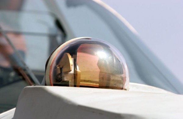

1- منظومة OLS-UEM
وتقع امام الكابينة مباشرة و هي نظام Farward looking infrared او IRST مخصص للرصد والتتبع الاهداف الجوية النظام يرصد الاهداف الاشعة تحت الحمراء وايضا رصد تلفيزيونى ويستطيع رصد هدف من مدى 45 كم , كما يملك النظام laser rangefinder بمدى 15 كم .

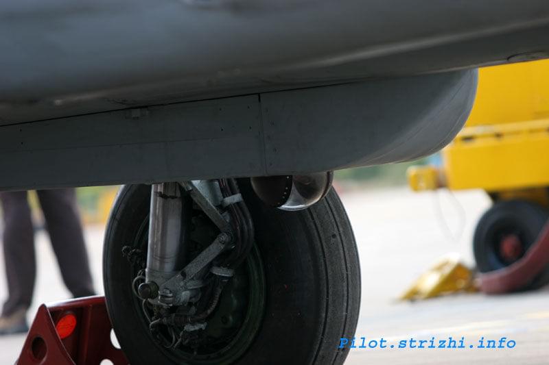

2- OLS-K
و هي نظام IRST مخصص للرصد والتتبع وتوجيه الاسلحة الذكية ضدد الاهداف الارضية , يقع اسفل البدن باتجاه اليسار , وهو يتمثل فى نظامى IR , TV Sensor , laser rangefinder and laser spot sensor . و يمكن للنظام رصد دبابة من مدى 20 كم وقطع بحرية من مدى 40 كم ويمكنه توجيه القنابل الذكية والصواريخ الموجه بالليزر على الاهداف كما يمكنه رصد الليزر الصادر من المقاتلات المعادية target designator and laser spot sensor

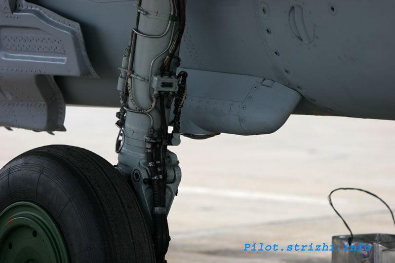

4- منظومة SOAR
مثبتتين علي مدخل الهواء السفلي و تعمل علي رصد التهديد الصاروخي للطائرة بمدي من 10 كم لصواريخ الكتف و 30 كم لصواريخ الجو-جو و 50 كم للصواريخ الأرض جو

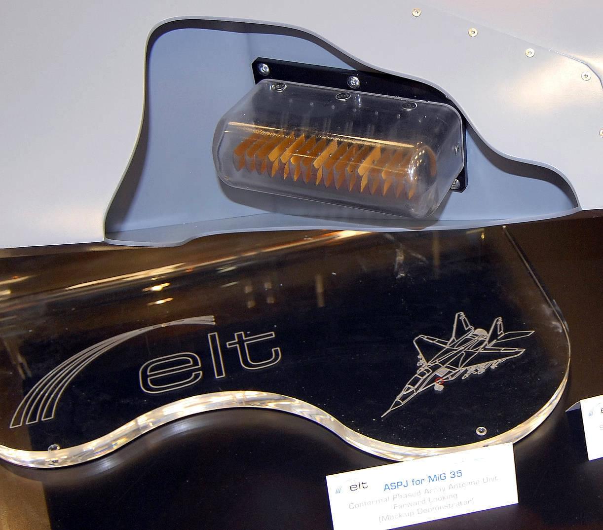

5-عدد 4 منظومة SPJ طراز طراز ELT/568(V)2
من انتاج شركة Italy-based Elettronica[/size متعددة المهام صنعت خصيصا من اجل الميج 35 موزع علي جانبي كابينة القياده و الدفتين يمكنه التشويش على رادارات المقاتلات ورادارات ادارة النيرات وردارات الانذار المبكر .
