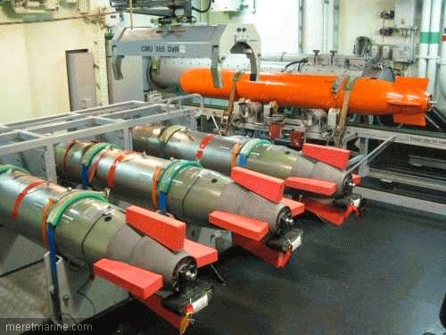

--طوربيدات
-عدد 2 حاويات لاطلاق الطوربيدات على الجانبين
19 طوربيد من نوع MU -90
يصنف كطوربيد خفيف له رأس حربي 33 كم
سرعته القصوى حتى 50 عقدة
هو من نوع FIRE AND FORGET اطلق وانسي
له قدرة عالية على المناورات ومواجهة اى تشويش قد يحدث ضده
