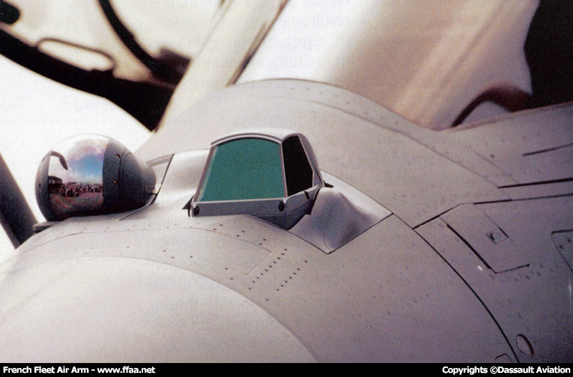

زيادة إلى مقطعها الراداري , منظومة specta تلعب دور كبير جدا في زيادة صعوبة كشف الرافال
هل تعني SPECTRA
The full SPECTRA integrated electronic warfare suite provides long-range detection,
identification and accurate localisation of infrared, electromagnetic and laser threats.
The system incorporates, radar warning, laser warning and missile warning receivers
for threat detection plus a phased array radar jammer and a decoy dispenser for threat
countering . It also includes a dedicated management unit for data fusion and reaction
decision.
http://www.mbda-systems.com/mediagallery/files/spectra_ds.pdf

للرافال حيل اخرى تؤثر على شبحيتها وهو ( الخفاء الافتراضي ,, او الخفاء عن طريق الاجهزة ) .. وهنا اعني تحديدا السبيكترا ونظرية الالغاء الايجابي ( Active Cancellation )
لا ادري تحديدا تأثيراتها المباشرة على RCS المقاتلة ولكن ورد عنها انها عنصر اساسي في خفائيتها اضافة لامور اخرى في الحرب الالكترونية ..
تقوم النظرية على اساس تلقي نبضة الرادار المعادي وتحليلها وتخزينها آنيا مع ارسال موجة مشابهة الخصائص ولكن بنصف الموجة المتلقّاه بالضبط .. وبالتالي ما يراه الرادار المعادي يساوي صفر ( شيء من هذا القبيل )
Since the late 1990s, Spectra’s designers have dropped hints that the system can perform “active cancellation”—receiving a radar signal and mimicking the aircraft’s echo exactly one-half wavelength out of phase so the radar sees nothing. Carrara again implies that such a capability is in use: “There are other strategies, such as generating signals that will encompass or be higher than the echo from the aircraft, so that the radar threat will receive a signal that will mask the echo from the aircraft,” Carrara says. “Instead of creating a false echo and drawing the radar to the wrong place, the idea is to produce a signal that will mask the echo of the aircraft, so the radar will be unable to detect the aircraft Spectra is protecting.”
http://aviationweek.com/defense/new-avionics-gripen-typhoon-and-rafale
هذا مايقوم به السبيكترا ...
صحيح .. ولكن في حالة المناورات , فرنسا تتحفظ جدا على تشغيل المنظومة بكامل قوتها ..
حدث شيء شبيه بذلك عندما رفض الفرنسيون تشغيل السبيكترا لمنع انكشاف اسرار المنظومة التي يعتبرها بعض المحللين العسكريين اهم ماتملكه الرافال من حيل قاتلة ..

سبيكترا ( بنصف قوته فحسب ) يستحق الاشادة ..
حزمة Spectra هي احد اهم مميزات الرافال والتي تشكل لوحدها جزءا كبيرا من السعر الكلي للمقاتلة ..
في العلم الاحمر , ابرزت الرافال بعضا من قدرات السبيكترا ( فرنسا تتحفظ على تشغيل الحزمة بكامل قوتها في التمارين الخارجية ) .. مع ذلك , قامت بتدمير اهدافها بوسطة صواريخ AASM ( في بيئة معادية ) متمتعة اثناء ذلك بمناعة نسبية من الدفاعات الارضية .. بوسطة السبيكترا

Rafale pilots are also very complementary about their SPECTRA self-protection suite, which is of critical importance as France does not have any aircraft dedicated to the Suppression of Enemy Air Defenses (SEAD) missions. “SPECTRA allowed us to begin operations over Libya the very same day the political decision was taken, and to fly deep into Libyan territory without an escort,” says one pilot, adding that “the Americans also flew in, but only after they had fired 119 Tomahawks to take out Libyan air defenses.”
كون ان فرنسا لم يكن لديها اثناء عملية فجر الاوديسا اي منصة SEAD متخصصة , فانه كان عليها الاعتماد على الرافال للقيام بعمليات SEAD .. وفي ذلك يقول الطيارون الفرنسيون عن حزمة سبيكترا :
( سبيكترا سمحت لنا ان نبدأ عملياتنا فوق ليبيا من اول يوم اتخذ فيه القرار السياسي . وان نحلق بعيدا في الاراضي الليبية بدون اي مرافقة .. الامريكيون ايضا طاروا في الاراضي الليبية , ولكن بعد ان قاموا باطلاق 119 توماهوك للقضاء على الدفاعات الجوية الليبية )
http://www.defense-aerospace.com/article-view/feature/125860/rafale-in-combat:-“war-for-dummies”.html
خطورة هذا النظام لاتكمن في هذه الخواص فحسب , ولكن في خصائص قدرات الاستخبارات الاصيلة لديه ( Built-in SIGINT/ELINT ) بخلاف قدرات التشويش والتعمية والالغاء الايجابي الذي وصفه بعض الخبراء بالـ Virtual Stealth ..
كون السبيكترا تتميز بهذه الموارد الاصيلة .. قيل فيها انه بمقدورها ( شمّ ) الاجواء ,, في بحثها عن الاشارات والانبعاثات الالكترونية لهدف يطير في السماء في نطاق تغطية السبيكترا ..
تقوم الحزمة بتحليل آني ومعالجة لتهديدات الهدف والتعامل معه + حفظ لبصمة الهدف وانبعاثاته لترسم مايشبه الخارطة الجينية للهدف ( ان صح التعبير ) ..
يمكن حينها ان تتبادل هذه المعلومات الحساسة والهامة جدا مع موارد اخرى عبر لينك تبادل بيانات مؤمن كالمقاتلات ومحطات السيطرة الارضية .. بل يمكن استخراج هذه البيانات لتحليلها بالتفصيل على الارض وتغذية هذه البصمة للموارد القتالية والدفاعية المختلفة .. بذلك يمكن التصدّي للهدف بأقصى كفاءة ممكنة ( هذا سيصبح ممكنا بفضل تخصيص ومعايرة الردّ ..Customized Reaction ) وهذا سيقلل فرصة الطائرة الدخيلة في البقاء في نطاقات تغطية الرافال ..
بدقة اكبر .. يمكن القول انها ( سبيكترا ) ستشكّل مصدر رعب وردع بسبب قدراتها المتنوعة .. وقبل كل شيء , قدرات الفرنسيين المهيبة في عالم التشويش الرقمي وهم اسياد في هذا المجال .

السبيكترا نظام تشويش و تحذير MAWS \LWR \RWR إضافــة الى دمج خاصية الكشف الكهروبصري\ الحراري عبر نظام OSF كل هذا مع حزمــة اتصال و تنسيق عالية التقنية ..
نظــام OSF :
الالغاء الايجابي , Active Cancellation , Virtual Stealth , Stealthy Jamming Modes
هذه المصطلحات وردت كثيرا عند الحديث حول السبيكترا ...

SPECTRA ليس منظومة حرب إلكترونية و حسب و إنما :
- منظومة رصد سلبي يمكنها رصد رادارات العدو من 200 كم تقريبا
- منظومة ELINT Electronic Intelligence
- منظومة SIGINT Signal Intelligence
- منظومة تحذير من الصواريخ الحرارية و الرادارية
نظام سبيكترا
1- كاشف للتردد الراديوي ( احتمالية عالية جدا على الكشف والتعرف البعيد المدى , ايجاد الاتجاه الصحيح للموجة الراديوية)
2- كاشف يعمل بالليزر ( ايجاد وكشف موقع التهديد لمواجهة احدث اجيال التهديدات )
3- كاشف بالاشعة التحت حمراء ( نظام تحذير سلبي لمواجهة تهديدات صواريخ جو-جو و ارض-جو )
4-شاشة عرض للتهديدات ( تشمل دمج معلومات تأتي من جميع المستشعرات وتبرز مواقعها بطريقة ثنائية الابعاد وثلاثية الابعاد ) .
5- جهاز تشويش عالي الطاقة على طيف متنوع من التهديدات في مجال التردد الراديوي ( يتكون من عدة مرسلات على نمط DRFM )
6- نظام الشراك الخداعية ( تحوي على مستوعبات متخصصة في الاشعة تحت الحمراء , الكهرومغناطيسية , الكهروبصرية اضافة للشراك من نوع Chaff )
واخيرا ... نظام JEWC : نظام مركز الحرب الالكترونية المشتركة ..
يمكنه اداء التحليلات التقنية والتكتيكية وكذلك ارشفة وادارة مكتبة التهديدات المتحصلة من الاستخبار الاشاري والاستخبار الالكتروني اضافة للقيام بمهام تشبيه لمهام الحرب الالكترونية المشتركة ..
يضاف لكل ما جاء اعلاه .. حيلة الرافال الجهنمية ... الالغاء الايجابي . والله يعلم ما زاد من اسرار .

المقارنة بين المقاتلات المختلفة فيما يخص RCS هي على اساس النطاق الموجي X-band ...
احببت ان اقوم باثراء النقاش في مثل هذه المواضيع ... مللنا من النقاشات العقيمة في المواضيع السياسية والداعشية ...
اداة مهمة تنوي الرافال اضافتها لمجموعة حيلها الجميلة :) ..
شيء يسمى LEA وهو عبارة عن مشتت كهرومغناطيسي ايجابي يطلق بطريقة الـChaff
The second one, LEA, has just been announced at the Paris Air show. It is an active electromagnetic decoy especially designed to jam/seduce a2a missile radars.Unlike a towed decoy which remains attached to the aircraft, the LEA is ejected like a chaff. 4 LEA could be stored in the same place as the present spiral chaff ejector on the Rafale.
تم تصميمه ليشوش ويجذب صواريخ جو-جو ذات التوجيه الراداري ..
http://rafalenews.blogspot.ae/2013/06/rafale-developement-tragedac-and-lea.html
