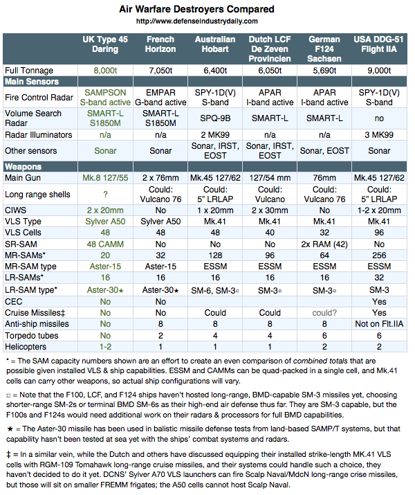

وسأقوم بعرض مقارنة صغيرة بين الTYPE 45 و HORIZON CLASS
الإزاحة
7.050 طن للهوريزون مقابل 8.500 طن للتايب
الطول
152.8.87 متر للهوريزون مقابل 152.4 متر للتايب
الإرتفاع
20.3 متر للهوريزون مقابل 21.2 متر للتايب
الغاطس
5.4 متر للهوريزون مقابل 7.4 متر للتايب
الدفع
الهوريزون
محركين توربيني غازيين 31.280 حصان لكل منهما فئة GE/AvioGeneral Electric LM2500
محركي ديزل 5.875 حصان لكل منهما فئة SEMT Pielstick12 PA6 STC
التايب
محركين توربيني غازي 28.000 حصان Rolls-Royce WR-21
محركي ديزل 2.700 حصان Wärtsilä12V200
محركي كهربائيين 27.000 حصان Converteam
السرعة
29+ عقدة للهوريزون مقابل 30+ عقدة للتايب
المدى
7.000 ميل بسرعة 18 عقدة أو 3500 ميل بسرعة 25 عقدة للهوريزون والتايب
الطاقم
180 للهوريزون مقابل 191 للتايب

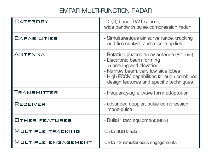

الرادار الأوروبي العملاق EMPAR أو European Multifunction Phased Array Radar
تم صنعه بواسطة شركة SELEX
الرادار SAMPSON الإنجليزي صناعة BAE Systems
الرادار امبار هو رادار مصفوفة الكترونية يعمل على النطاق G-BAND حين أن السامبسون الإنجليزي هو رادار AESA يعمل على النطاق S-BAND
مدى الإمبار 300 كلم مقابل 400 كلم للسامبسون
معدل الدوران 60 بالدقيقة مع تفوق هامشي للسامبسون
قدرة تعقب لعدد 12 هدف بطريقة متزامنة

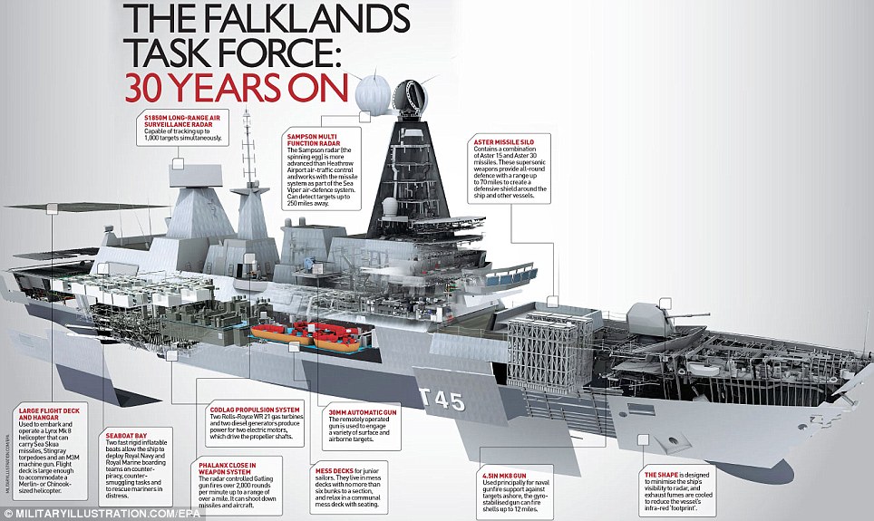

تسليح التايب 45
منظومة الدفاع الجوي الأوروبي المشترك PAAMS النسخه البريطانية SEA VIPER
*عدد منظومة واحدة SYLVER A50 VLS بواقع 48 خلية اطلاق رأسي مكونة من صواريخ ASTER 15/30 بواقع 20 صاروخ ASTER 15 و 16 صاروخ ASTER 30 وهنا يتبقى 12 وحدة اطلاق رأسي ربما لاحقا يتم تغييرها بالـ VLS SYLVER A70 لإطلاق ال SCALP NAVAL أو MK-41 الأمريكي لإطلاق الTOMAHAWK لكن حاليا لا تتحصل التايب على تسليح صواريخ كروز بعيدة المدى
*عدد 2 قواذف رباعية لصواريخ هاربون وتتوفر هذه القواذف في 4 مدمرات تايب 45 من اصل 6
المدافع
*مدفع MK8 عيار 4.5 بوصة
*عدد 2 مدفع اويرليكون 30 مم
*عدد 2 مدفع صغير
*عدد 6 مدافع متعددة الاستخدام
*عدد 2 وحدة PHALANX CIWS
بالنسبة للغواصات فتتمركز على ظهر السفينة طائرتي هيل Lynx HMA8 تحمل كل منهما طوربيدين أو طائرة واحدة Westland Merlin HM1 تحمل 4 طوربيدات
تسليح الهوريزون
*عدد منظومة واحدة SYLVER A50 VLS لإطلاق صواريخ ASTER 15/30 بمعدل 32 صاروخ ASTER 15 مقابل 16 صاروخ ASTER 30 وبذلك لن تتحصل الهوريزون على صواريخ كروز بعيدة المدى ستتوفر للجيل الجديد منها وهي الـ FREMM .
*عدد 8 صواريخ كروز مضادة للسفن EXOCET MM40 فرنسية أو TESEO MK-2 ايطالية
المدافع
*عدد 2 مدفع اوتوبريدا 76 ملم سوبر رابيد للفرنسية مقابل 3 مدافع للإيطالية
عدد منظومة سيدرال ميسترال Sadral Mistral CIWS للفرنسية مقابل عدد 2 مدفع 20 ملم F2 أو أويرليكون 25/80 KBA للنسخه الإيطالية
بالنسبة لمضاد الغواصات ...
*عدد 2 طوربيد MU-90
*عدد 2 منظومة SLAT مضادة للطوربيدات
بخلاف طائرة هيل
