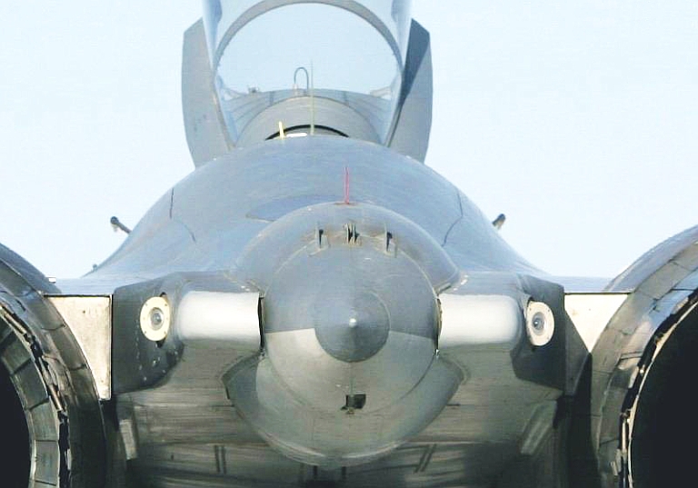

هذه الانظمة يا صديقي بشرح بسيط هي عبارة عن كاميرات او عدسات تعمل بالاشعة تحت الحمراء ir و الفوق بنفسجية uv ,,,,,والعدسة اذا كانت مخفية او تما تغطيتها فلا يمكن ان تعمل او ترى ,,,,وهذه الانظمة مصصمة لترى وتكتشف الصواريخ من خلال النيران التي تنطلق من محركتها وتحذر الطيار منها ومن مدها وسرعتها و اتجهها لذى وجب ان تكون عدسات هذه النظمة موزعة على كامل البدن حتى توفر تغطية لكامل الاتجاهات وظاهرة عليه حتى يمكنها ان ترى وتعمل ,,,,,اخي الكريم حتى في طائرات الجيل الخامس تكون هذه الانظمة واضحة وضوح الشمس رغم انها مدمجة في الهيكل الى ان عدستها تكون واضحة وضوح الشمس لانه ببساطة هذا هو مبداء عملها ,,,واذا اردت يا اخي بامكاني ان اعطيك اي صورة لاي مقاتلة تحمل هذه الانظمة لترى كم هي واضحة اكثرمما تخيل وليس كما يقال ويكذب عليكم البعض به
لتوضيح فقط كمثال الباك فا الشبحية انظمة maws _lws واضحة جدا على الهيكل من خلال عدستها او مستشعراتها اللاقطة
هل هذه مقاتلة روسية ويكيف تبيع مقاتتتها من دون هذا النظام ؟
المقاتلة هي صينية وهي j 11 مزودة بنظام maws صييني بداء الصينين بتطويره وربما دمجه مؤخرا على اسطول الفلانكر {{ النسخة الصينية }} الخاص بهم
