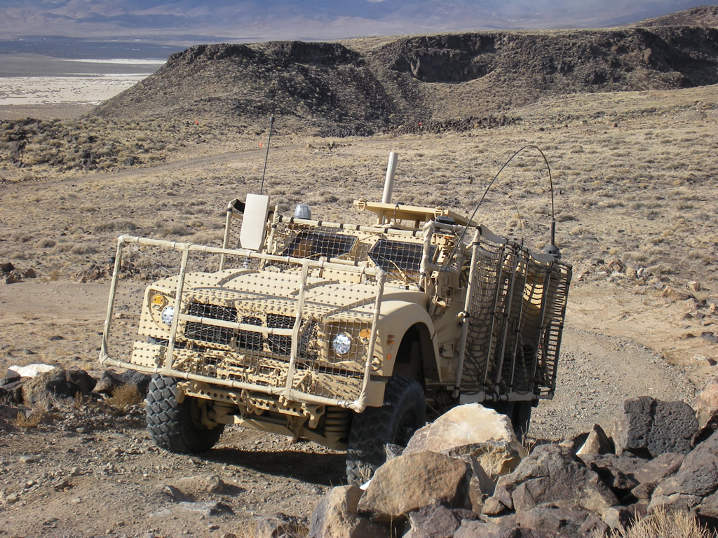

حاليا أولويات التدريع إختلفت بعد التطور الكبير فى أنظمة الحماية النشطة والأجيال الجديدة من الدروع القفصية
كمثال
لدينا ناقلة للجند من فئة ال m-113 أو السترايكر
التركيز يكون على تحسين التدريع الأمامى ليقاوم الطلقات الخارقة حتى عيار 23 مم وهو العيار الأكبر المتاح للمتمردين
وفى حالة وجود برج قتالى فيجب ان يحظى قوسه الأمام بنفس مستوى الحماية

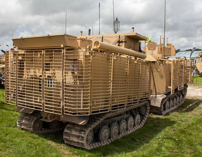

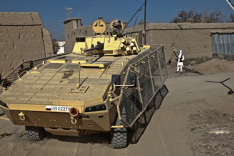

يبقى هناك خطر منتشر وهو قذائف ال rbg-7 وثبت أن الدروع القفصية تعطى مناعة ممتازة ضدها مع تكلفة بسيطة كما أنها لاتضيف الكثير للوزن
وظهرت نوعيات من الدروع القفصية تسمى الدروع الشبكية وهى تعتمد على ألياف كاربون غاية فى القوة (تغلف بطبقة مقاومة للحرارة) وهى تتميز بمتانة فائقة تمكنها من حجز قذائف ال rbg-7 وتقليل تأثيرها على جسم المدرعة

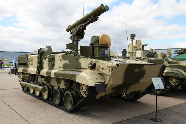

ركز على كلامي يا أخي الـ30 ملم في أي مدرعة هو السلاح الرئيس لأنه كافي للتعامل مع معظم الأهداف الموجودة بدئاً من البشر و الجيبات العسكرية وصولاً لمعظم المدرعات كالـM113
و لو ركزت ستجد أني تحدثت عن رادار مليمتري و نظام كهروبصري سيكون مزود بصواريخ متطورة مضادة للدبابات
حاجة زي الـBMP-T مثلاً أو KHRIZANTEMA-S

الدروع القفصيةSlat armorأدت بشكل جيد ضد القذائف الصاروخية الغير موجهة
حتى أثقل الدروع قد تحتاجها بشكل جزئى لتغطية مناطق ضعيفة
وظهر الجيل التالى لها والمعروف بدرع الشبكة Q-NET
وهى تستخدم ألياف الكاربون المتينة جدا بدلا من أسلاك أوقضبان الفولاذ
Q-Net’s principles are similar to equipment like Tarian’s QuickSafe and TNO’s Constrictor. The fabric net surrounds most exposed areas of the vehicle, and is tough enough that an incoming rocket can’t just rip right through. Hitting the net may prevent the rocket’s piezo-electric fuze from detonating, or otherwise impair its operation enough to save the vehicle’s crew. That principle holds true for any cage armor, but Q-Net and its contemporaries offer a product that’s significantly lighter than bar armor, including BAE’s aluminum LROD cage armor. That lightness allows in-field repairs, and ensures that the fabric nets can easily be used to “patch” removed metal or fabric cage armor panels

أخر صيحة فى عالم الدروع الشبكية أتت من مكان غريب
شركة آمسيف المتخصصة فى صناعة الأعضاء الصناعية:budo[1]:
بإمكانات رائعة
  • وزن أخف 98 % من الدروع الفولاذية
  • وزن المتر المربع 0.8 كجم
  • تحمل ضربات متعددة
  • يعطى مجال رؤية أوسع وأكثر وضوحا من الأقفاص الفولاذية

الحل السهل كان زيادة التدريع السلبى بإستخدام دروع السيراميك
مع الإستعانة بالحلول الغير تقليدية المتمثلة فى الدروع القفصية والشبكية للمدرعات من فئة الستريكر وال m-113
والأنظمة النشطة للبرادلى
طبعا ظهور نوعيات رخيصة من الأنظمة النشطة وكفؤة سيساعد على إنتشارها على فئات اوسع من ناقلات الجند
ألمانيا مثلا جربتها على الفوكس 6*6
