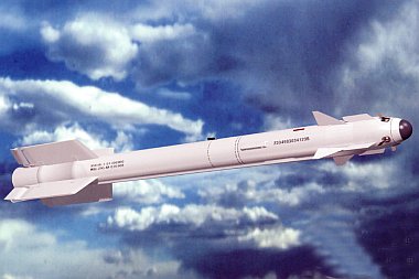

على إثر توحيد المانيا, اكتشف الغرب ان الاتحاد السوفياتي قد حقق تفوقا في مجال الصواريخ جو ـ جو القصيرة المدى, فانتج الصاروخ Vympel R-73 من الجيل الرابع في الثمانينيات, فيما الغرب كان ما يزال يعتمد صواريخ من الجيل الثالث. و إن السوفيات قد حققو سبقا تقنيا باعتماد خوذة الطيار و يؤمن نطاقا واسعا للتسديد دون توجيه الطائرة, و هذا لم يكن محققا في الغرب.

تسعى شركات صناعة الصواريخ لتحقيق التفوق بتطوير إنتاجها من الصواريخ بإدخال مميزات متقدمة تهيئ للصاروخ التفوق و لعب دور حاسم. فتسعى لزيادة حقل نظر الصاروخ ليستطيع حيازة و ملاحقة الهدف في مجال اوسع. كما تسعى لتطوير وسائط توجيهه لاكتشاف الهدف و تحسينها ضد التشويش اكانت حرارية ام رادارية او تعمل بالتصوير الحراري. كما تسعى لاعتماد نظامي توجيه معا, ما يزيد قدرة الصاروخ على مقاومة التشويش و افساح المجال للساروخ لملاحقة الهدف و تدميره.
كذلك تسعى لتطوير رشاقة الصاروخ و قدرته على المناورة Maneuver عبر جنيحات الصاروخ, او التوجيه بواسطة دفات المنافث في عادم الصاروخ. فمع تطور وسائط الكشف و التوجيه و غيرها, تطور مدى السواريخ القصيرة المدى من بضعة كيلومترات ليصبح حوالي 30 ـ 40 كلم في الصواريخ الحديثة, فيما تطور مدى الصواريخ المتوسطة المدى ليصبح حوالي 100 كلم.
و تسعى الشركات لاعطاء الصاروخ ميزة ملاحقة الهدف خلف الطائرة المطلقة للصاروخ, ذلك عبر ادخال امكانية الاطباق على الهدف بعد اطلاق الصاروخ. ما يومن حقل رمي كرويا حول الطائرة.
