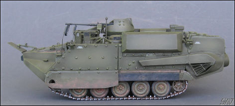

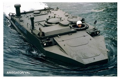

كماقلت سابقا هنالك الكثير من الحلول التي يمكن تطبيقها لتحويل المركبات الثقيله الي برمائيه والعكس صحيح.
افضل مثال هو ام-113 الأيطاليه ، زياده تدريعها وامكانياتها البرمائيه
هذا آخر رد لأن أمل من الجدال العقيم بدون علم وأكره السفسطة
من قال لك أن ال M-113 ثقيلة أصلا أو ال The ARISGator الإيطالية المشتقة منها أو حتى ال BMP-1 المصرية المطورة ثقيلة
كلها عربات خفيفة
وبالنسبة للإيطالية تحديدا التصميم غرضه الأساسى تحسين خواص الطفو والهيدروديناميكا (الحركية فى الماء)
