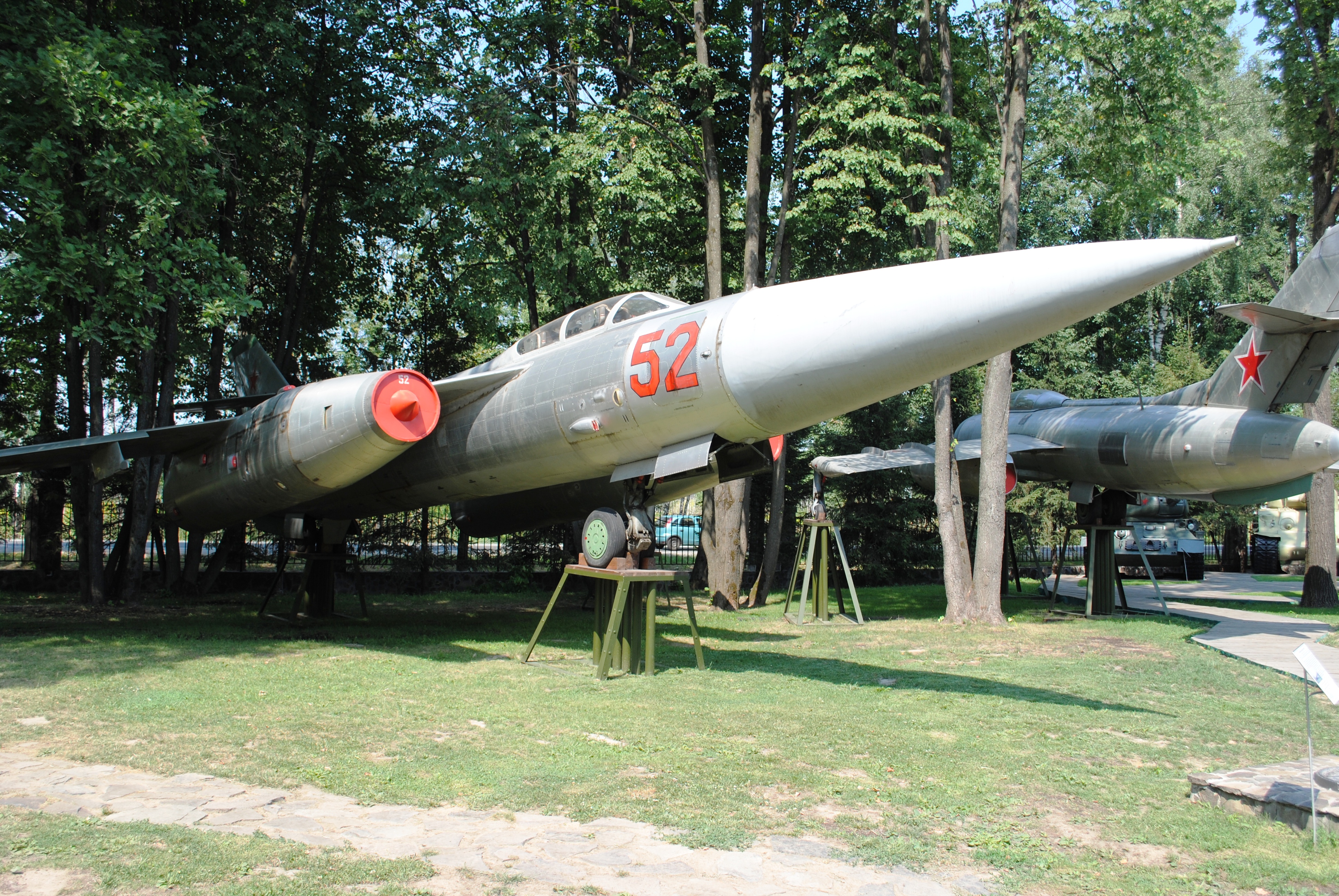

من اوائل طائرات وايلد ويزل الروسية كانت الياك-28
Yakovlev Yak-28 - Wikipedia, the free encyclopedia

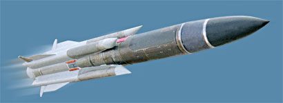

ممكن معلومات عن هذا الصاروخ ؟
رد: القوات الجوية الروسية تطلب مقاتلة قاذفة تقدر على تدمير صواريخ "باتريوت"
هذا صاروخ متعدد البواحث وطرق التوجيه يستخدم ضد السفن وضد الرادارات وهناك نسخه يقال انها ضد الاواكس يبلغ مداه 200كم سرعه تصل من 3 ماك الى 4.5 ماك ....يتفوق بهذه الخصائص على الهارم والهاربون معا ولا يوجد مثيل له

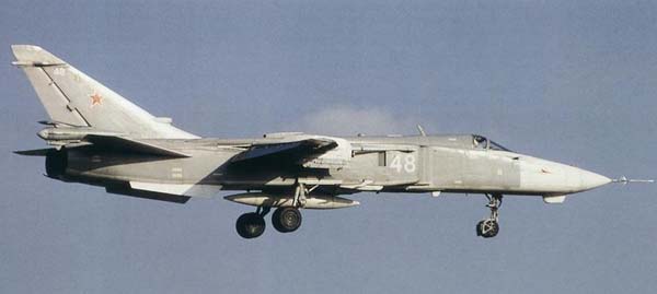

نصل بعد ذلك للفينسر أو su-24 خصوصا الطراز m وعلى غير سابقيه فهذه كانت مقاتلة هجومية بالأصل بقدرات sead اضافية يتيحه لها بود معلق باسفل منتصف البدن اسمه Fantasmagoria باصدارات a/b/c حسب تركيبه وشابهت هذه العملية عملية تحول القوات الأمريكية من الطائرة f-4g للطائرة f-16cj حيث تم استخدام بود HARM Targeting System
تحت البدن وكان يمكن للفينسر حمل صواريخ kh-58 والأحدث Kh-31 أو الكريبتون

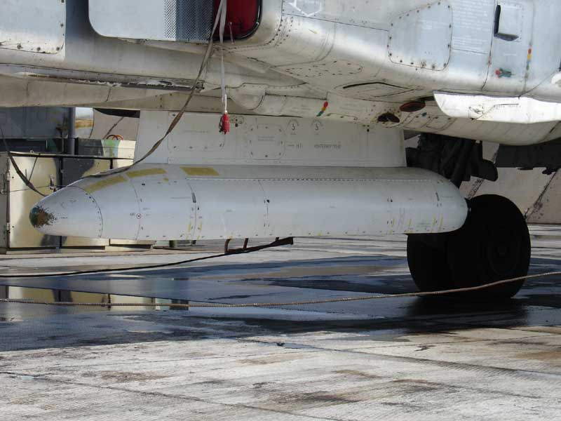

البود Fantasmagoria

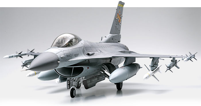

F-16 cj

البود fantasmagoria
السبب أن الفنسر تحمل منظومة مساعدات دفاعية متكاملة ومدمجة تملك مدى كشف رادارى واسع ومنظومة تشويش بنطاق ترددى واسع
البود دوره تصنيف البث الرادارى ثم نقل البيانات للصواريخ الراكبة للإشعاع

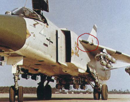

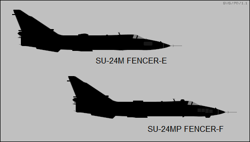

يضاف لكونها طائرة elint
هوائي اسفل الأنف
بعض الخصائص الفنية للـ Su-24MP Fencer F
المجسات ,,,
Fencer F ESM وهو نظام Passive RWR/ESM/SIGINT بمدى 400 كلم
Generic IRST للكشف الحراري بمدى 15 كلم
Generic LRMTS محدد مدى ليزري مداه 5 كلم
Orion Radar (PNS-24M Tigr-NS) رادار ذو مدى 81 كلم
Shkval-V LLTV كاميرا تليفيزيوني 15 كلم
SO-64 DECM غير محدد المدى وهو نظام تشويش ايجابي
امتلكت ايضا
APK-9 Kingbolt Datalink Pod للتحكم بالصاروخ as-13 بمدى 50 كلم
بود ATsU ESM للحرب الإلكترونية بمدى 300-400 كلم
