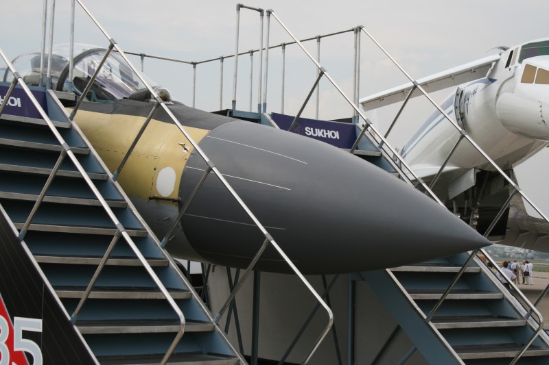

![770240627.jpg](/vb/proxy.php?image=http%3A%2F%2Fwww10.0zz0.com%2F2013%2F02%2F13%2F19%2F770240627.jpg&hash=d42ab7014e8a02df7b90d9798fed1f9c)

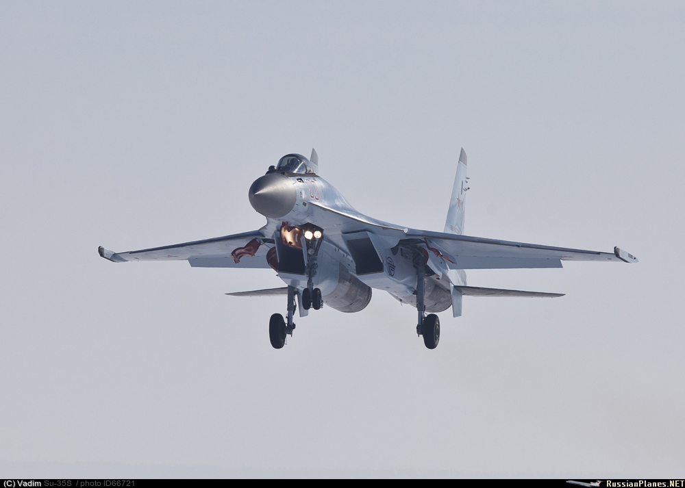

![600443393.gif](/vb/proxy.php?image=http%3A%2F%2Fwww10.0zz0.com%2F2013%2F02%2F13%2F19%2F600443393.gif&hash=37e041443d249b84e123dea8d01250be)
استخدمت في تصنيع جسم الطائرة سبائك الألمنيوم والليثيوم ، وكذلك نسبة كبيرة من ألياف الكربون (Carbon Fiber) والمواد المركبة (Composite Materials) في القلابات وبوابات العجلات ومخروط الرادار (Radomes) . تم تحديث الجسم والمحرك ومنظومات وتسليح الطائرة . استخدمت منظومة التحكم الكهربائية الرقمية (Fly-by-wire) ذات الاحتياطية الرباعية (Quadruplex) من شركة (Avionika) . الطائرة غير مستقرة بالمحور الطولي ، ثلاثية الأسطح (Triplane) زودت بأسطح التوجية المشتركة (Flaperons) طويلة الشكل ، وزعنفة مزدوجة مربعة النهاية (Square-tip) . مقدمة الجسم كبيرة نسبياً (Reprofield) لكي تتسع لهوائي الرادار كبير القطر . الجسم من الخلف بين المحركين مخروط الشكل وكبير ، يضم في داخله رادار الكشف الخلفي .
تمت زيادة حمولة الطائرة وبالتالي وزن الإقلاع الأقصى نسبة إلى الطائرة ( SU-27) ، وهذا يتطلب تقوية السيقان والأجنحة مع تغييرات في بناء الجسم . ولغرض عدم تقليل مدى الطائرة تم تصميم خزانات الوقود بشكل تكاملي داخل الفراغات بين أضلاع الجناحين بعد تحوير الأضلاع . وكذلك إضافة خزانات وقود في زعانف الطائرة بمقدار(360) لتراً لكل منها ، لتصبح كمية الوقود داخل جسم الطائرة (10250) كجم . وزودت الطائرة بمنظومة إعادة التزود بالوقود في يسار مقدمة الطائرة .

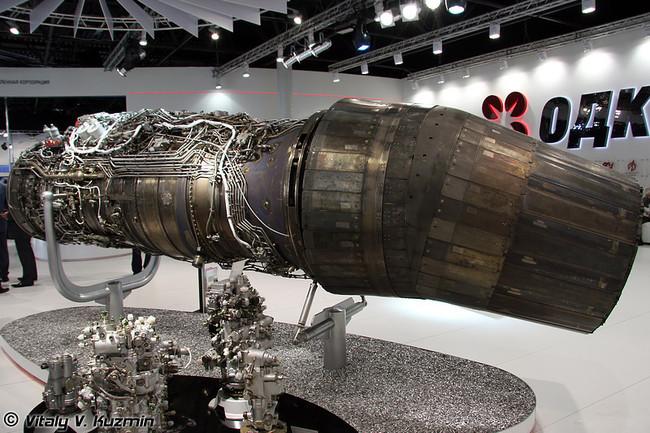

![672303514.jpg](/vb/proxy.php?image=http%3A%2F%2Fwww10.0zz0.com%2F2013%2F02%2F13%2F20%2F672303514.jpg&hash=7518e6be7a8183bdda909d9cc44d03c3)
في البداية تم تركيب محركين نوع ( AL-31F) ثم (AL-31FP) وبعدها (AL-31LP) أو كما يدعى (AL-35F) ذوات فوهة النفث المتغيرة الاتجاه . وبعد ذلك قامت شركتا (Salyut) و(Lyulka-Saturn ) بتصنيع نماذج مطورة من المحرك أعلاه لزيادة قوة دفعها وتحسين مواصفاتها . حيث قامت شركة (Salyut) بتطوير المحرك بثلاث مراحل . تضمنت المرحلة الأولى زيادة قوة الدفع بمقدار (129.8KN) وفي المرحلة الثانية تم استخدام منظومة جديدة لتبريد مراحل التوربين مما أدى إلى زيادة الدفع إلى (138.26KN) . وفي المرحلة الثالثة تمت زيادة عدد مراحل التوربين لزيادة نسبة التضغيط (Compression Ratio) من (3.55) إلى (4.2) مما أدى إلى زيادة الدفع بمقدار (135.2KN) .
أما شركة (Lyulka-Saturn ) فقد قامت بإجراءات مثيلة لزيادة الدفع بمقدار (143.17KN) . والعمل جاري لتطوير الجيل الثاني من فوهة النفث المتغيرة الاتجاه (Thrust Vectoring) . وكانت ثمرة الجهود أعلاه إنتاج طراز جديد من المحركات وهو ( AL- 41F) و ( AL-41F1) الذي يعتبر مكافئ للمحرك الغربي (F119-PW-100) المركب على الطائرة (F-22) الأمريكية. وقد تمت تجربة المحرك ( AL- 41F) بنجاح عام 2004م .

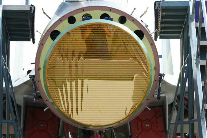

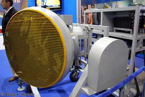

1. المحطة الرادارية :

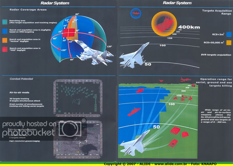

![419820802.jpg](/vb/proxy.php?image=http%3A%2F%2Fwww10.0zz0.com%2F2013%2F02%2F13%2F20%2F419820802.jpg&hash=631dec29726afd19a8cb70ef29092216)
في البداية تم تركيب رادار (Zhuk-27) طراز (NO11) من شركة (Phazatron) متعدد الأنظمة ، وكشف الأهداف الواطئة وتتبع التضاريس الأرضية ، وبعدها استخدم الرادار (Zhuk-RN) ذو الهوائي الشبكي الطوري (Phased Array Antenna) ذو مدى كشف يناهز (200)كم ويستطيع متابعة أكثر من (15) هدف في آن واحد مع معالجة (6) أهداف في آن واحد . واستخدم رادار كشف خلفي نوع (NO14) من شركة (Ryazan) لتوجيه صواريخ حرارية (جو/ جو) .
كانت مواصفات المحطة الرادارية الرئيسية : قدرة متوسطة في نظام الإضاءة (1KW) وقدرة نبضية (4.7KW) بصمام إرسال واحد ، و (3) قنوات استقبال ، زاوية مسح الشعاع أفقياً (±70°) وعمودياً (±40°) . ويمكن إجراء المسح إلكترونياً وميكانيكياً . ويتم تغيير استقطاب الشعاع بزاوية (90°) لغرض أنظمة المسح الأرضي . وكانت جودة الإشارة (Noise Figure) تساوي (3db) .
ومنذ عام 2004م تم تطوير رادار طراز (Irbis-E) بصمامي إرسال مجموع قدرتيهما المتوسطة في نظام الإضاءة (2KW) والقدرة النبضية (18 – 20 KW) وبجودة (Noise Figure) تساوي (3.5db) استخدمت فيه (4) قنوات استقبال ، وحماية أكبر من التشويشات ، واستخدم في المحطة معالجين رقميين أحدث وأسرع من السابق ، أحدهما لمعالجة الإشارة والآخر لمعالجة المعلومات .
يستطيع هذا الرادار كشف هدف ذو مقطع راداري (3m2) من مسافة (350- 400) كم و كشف هدف ذو مقطع راداري (0.01m2) من مسافة (90) كم. كما يستطيع تتبع الأهداف أثناء المسح (Track While Scan) بعدد (30) هدف في آن واحد وإطلاق (8) صواريخ في آن واحد .
استخدم هوائي شبكي طوري أخف وزناً وأرخص ثمناً ، والبحوث جارية في تطوير المحطات الرادارية .

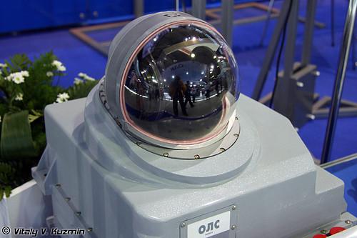

2. المنظومة البصرية الإلكترونية :
![714295140.jpg](/vb/proxy.php?image=http%3A%2F%2Fwww10.0zz0.com%2F2013%2F02%2F13%2F20%2F714295140.jpg&hash=3f0ed2ee909e497700065076f4c21288)
استخدمت منظومة مطورة من المنظومة القديمة (OLS-27) ذات إمكانيات تفوق مثيلاتها الغربية وذات فتحة استلام كبيرة لاستلام الأشعة تحت الحمراء مما يزيد مدى كشفها للأهداف لعشرات الكيلومترات وقابلية تمييز (Resolution) تساوي (800x600) نقطة (Pixel) وتم تطوير عدة طرازات مثل (OLS-30) و (OLS-31) .

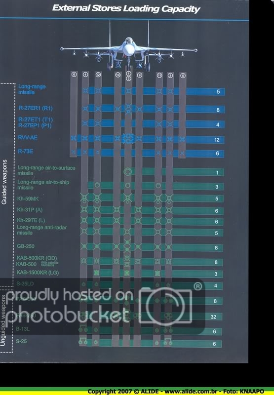

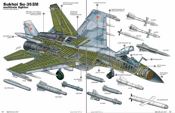

![110223983.jpg](/vb/proxy.php?image=http%3A%2F%2Fwww10.0zz0.com%2F2013%2F02%2F13%2F20%2F110223983.jpg&hash=af9255f680a491996190488aaabdd10c)
توجد على الطائرة (10) نقاط تحميل ( والبحوث جارية لزيادتها إلى 12) . الحمولة النافعة (8) طن . تستطيع الطائرة حمل أنواع مختلفة وكثيرة من الأسلحة لمعالجة الأهداف الجوية والأرضية والبحرية وكما يلي :
أ- صواريخ موجهه متوسطة المدى ( جو / جو) : RVV-AE و R-27RI و R-27EHR1 و R-27T1 و R-27EHT1 و R-73EH و R-77 .
ب- صواريخ موجهه بعيدة المدى ( جو / جو) : R-37 (300) كم و (KS-127) لغاية (400)كم ذوات رأس توجيه راداري فعال .
ج- صواريخ موجهه ( جو / سطح) : KH-29L و KH-29T و KH-59M و KH-31A و KH-31P .
د- قنابل جوية موجهة ليزرية GBU-500L و GBU-1500L وموجهة تلفزيونية GBU-500T و GPU-1500T . ومختلف القنابل غير الموجهة .
ه- مدفع داخلي نوع Gsh -301 مع (150) طلقة .
والبحوث جارية لتركيب صواريخ كروز الروسية طراز (Kh-55) ذو سرعة أقل من الصوت ومدى يصل إلى (2500) كم ، حيث قامت الصين بتركيبها على الطائرات الموجودة لديها .

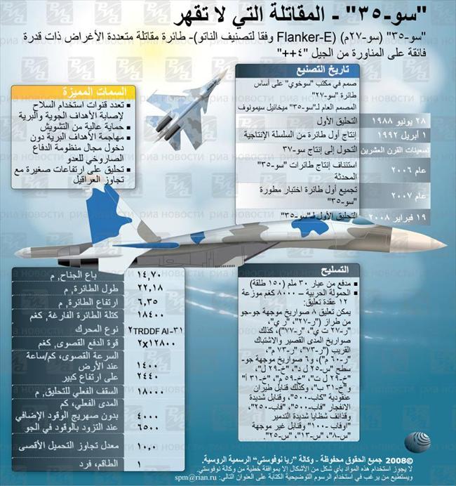

![212475149.jpg](/vb/proxy.php?image=http%3A%2F%2Fwww10.0zz0.com%2F2013%2F02%2F13%2F20%2F212475149.jpg&hash=c60c718bb59091501461c06e7107c9dd)
