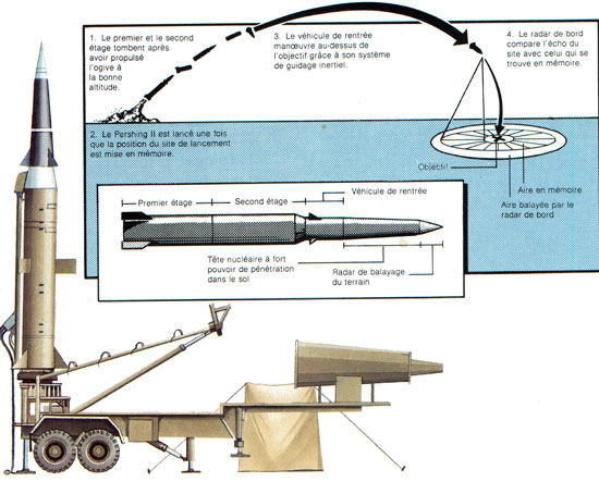

مركبة العودة REENTRY VEHICLE :
تم استخدام نظم قصور ذاتى لترشد الصاروخ الى الهدف فى مسار بالستى خالص و تم استخدام نظام اخر وهو توجيه رادارى نشط Goodyear Aerospace active radar guidance system حيث يستخدم خرائط رادارية لترشد الصاروخ الى الهدف حقق الصاروخ دقة 30 م
مركبة العودة مكونة من 3 اجزاءجزء للرادار the radar section (RS) وجزء للراس الحربى the warhead section (WHS) وجزء للمحول للتوجيه و التحكم the guidance and control adapter (G&C) section وموصلات سريعة يمكن من استبدال الثلاث اجزاء من الRV فى مكان الاطلاق
الجزء الرادارى يستخدم وحدة رادار مع هوائى على شكل كرة وظيفة هذا الجزء هو بث اشعة راديوية ليحصل على الارتفاع ومعلومات على شكل فيديو ويرسل الفيديو ومعلومات الارتفاع الى digital correlator unit (DCU) الموجود فى جزء نظم التوجيه والتحكمG&C
جزء الراس الحربى W85 تم ادخال كابلات منه الى نظم التوجيه G&C ومن ثم الى جزء الرادار RS
يتكون جزء التوجية والتحكم G&C من نظام التوجيه والتحكم G&C والمحول adapter ومتلصقان فى نهاية الG&C يوجد لاصق لكى يتم الدخول بسهولة الى الراس الحربى فى خلف المحول يوجد قوس حيث يلتصق بناظام الدفع. يوجد اعلى المحول طوق حماية وهذا لحماية الجنود اثناء التعامل مع الصاروخ
داخل نظم التحكم يوجد حاسوب و digital correlator unit و مشغلات زعانف الهواء AIR FINS

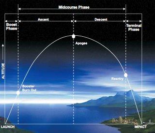

الطيران FLIGHT :
يتبع الصاروخ مسارا بالستيا بعد الاطلاق حتى انفصال مركبة العودة RV يحتوى الصاروخ مرحلتين من الوقود الصلب
تبداء مرحلة الmidcourse phase بعد انفصال مركبة العودة RV و تستمر حتى وصول RV الى الهدف فى بداية مرحلة منتصف المسار MIDCOURSE تبداء ال RV فى الدوران ليقلل مقطعها الرادارى RCS
يتم التحكم فى الاتجاه خلال مرحلة منتصف المسار عن طريق مراوح للتحكم vane control فى RV خلال الخروج من الهواء الجوى و الدخول اليه
على ارتفاع معين اعلى الارض تبداء المرحلة النهائية terminal phase تبداء التحكم فى السرعة ومناورات لرفع السرعة او خفضها ثم يتم خفض السرعة لتحقيق سرعة الاصطدام السليمة ويتم تفعيل النظام الرادارى للتوجيه ويبداء فى فحص منطقة الهدف ويقارنها بالنسبة للخرائط المخزنة و يحدث نظم التوجية بالقصور الذاتى وتبداء ال RV فى المناورة بواسطة RV VANE ثم تطبق على الهدف

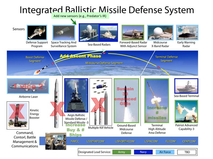

كنت أريد تفاصيل عن مناعة البيرشينج 2 ضد الإعتراض؟
اولا
الحركية تجعل من الصعوبة بتدميرة باى شكل الطائرات او الصواريخ
ثانيا
مرحلة ال boost phase وهى اول مرحلة و تستغرق وقتا قصيرة جداا
ومن الصعب تدميرة حيث لايوجد ووقتها لم يكن هناك airborne lasers
ثالثا
منتصف المسار mid course حيث يخرج الصاروخ من المجال الجوى
وياخذ اعلى سرعة له8 ماخ واعلى ارتفاع400 كم وينفصل الراس الحربى
ولم يكن وقتها هناك دفاعات ضد الصاروخ فى تلك المرحلة ,مثل SM3
اذن الصاروخ فى مرحلةالboost phase و midcourse phase لم يتم تدميره
رابعا
المرحلة النهائية وهى ال terminal phase وهى مرحلة تستغرق وقتا قصيرا جداا
واقصى اقصى ارتفاع للدفاعات الجوية السوفيتية 30 كم للتدمير الصاروخ البالستى ,
بالسرعة العالية للصاروخ pershing 2 حوالى +8 ماخ والمناورات التى يؤديها تزداد
صعوبة تدميرة وانفصال وحجم الراس الحربى ومقطعة الرادارى الصغير يجعل من
اكتشافة وتدميرة صعب جداا ومع اضافة decoys تجعل من تدميرة امرا صعبا جدااا
