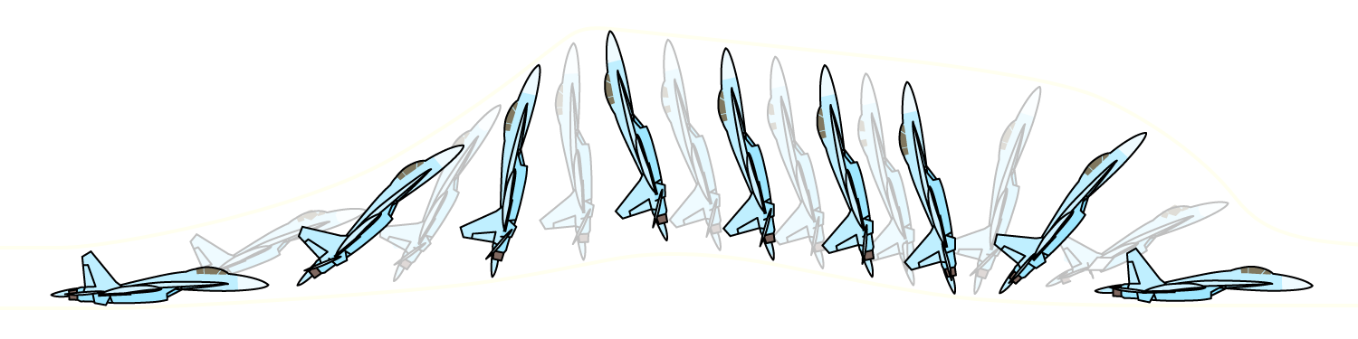

ولقد
أثبتت هذه الطائرة في العروض الجوية الدولية قابليات متميزة في القيادة
بزوايا هجوم كبيرة ومناورات متعددة لا تنفذها طائرات أخرى ، وقد تم تصنيع

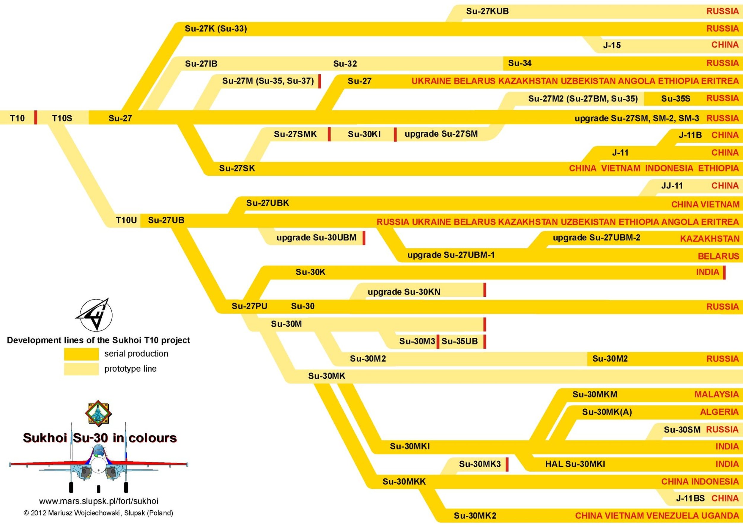

نبذة تاريخية
Sketch of Su-27 performing Pugachev's Cobra manoeuvre.
بدأت
عمليات تطوير المقاتلة الثقيلة بعيدة المدى في عام 1969م بقيادة المصمم
(Pavel Sukhoi) على غرار الشكل الايروديناميكي لطائرات المصمم (Mikoyan)
والتي أصبحت فيما بعد تسمى (MiG-29) .

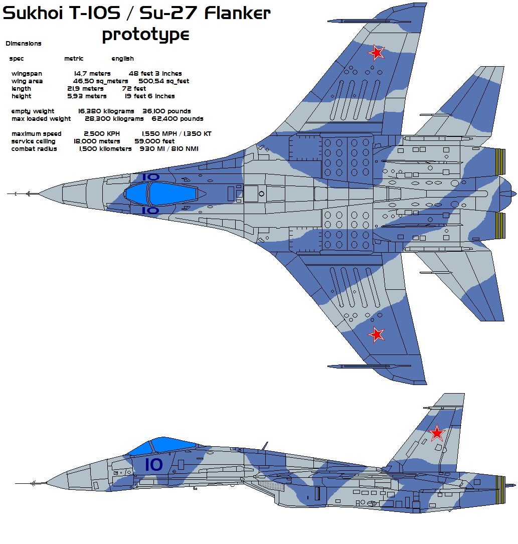

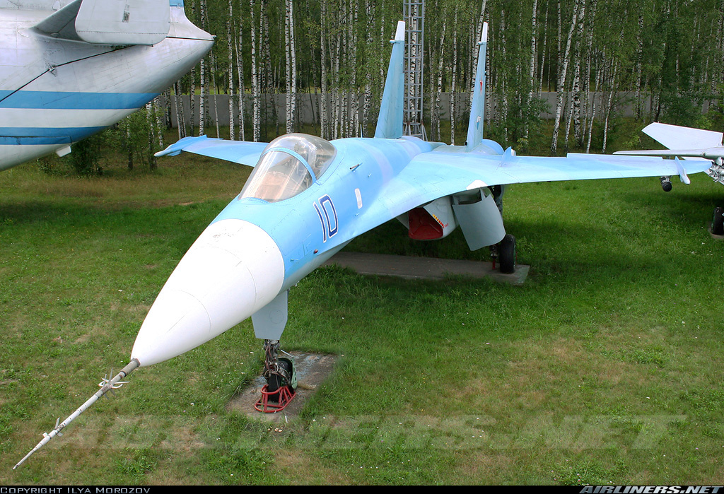

أطلق على أول نموذج الرمز (T10)
والذي صمم في عام 1974م وكان أول طيران له في يوم 20/5/1977م ، بعد ذلك تم
تصنيع (9) نماذج للطائرة (su-27 ) حيث تم وضع الزعنفتين فوق المحركين في
الوسط ، كما استخدمت محركات نوع (AL-31F) و (AL-2F-3S) .
ولم تكن عملية
التطوير سهلة ، حيث كانت النماذج الأولية ذات استقرارية واطئة وصعبة
القيادة مما أدى إلى موت اثنين من الطيارين الفاحصين أثناء الاختبارات ،
قبل إجراء تحويرات أيروديناميكية كبيرة في جسم الطائرة .
بدأ تصميم
النموذج الجديد (T10-7) في عام 1979م وتم إجراء الفحص الجوي في 20/4/1981م
والنموذج (T10-15) في 2/6/1982م وأدخلت الطائرة الخدمة في 22/6/1985م وتم
إقرار النموذج الرسمي في 23/8/1990م .
تم إنتاج أكثر من (760) طائرة
لغاية عام (2005م) ولاقت هذه الطائرة استحساناً كبيراً ، حيث تم بيعها إلى
أكثر من (10) دول وما زالت المباحثات جارية مع دول أخرى لشرائها .

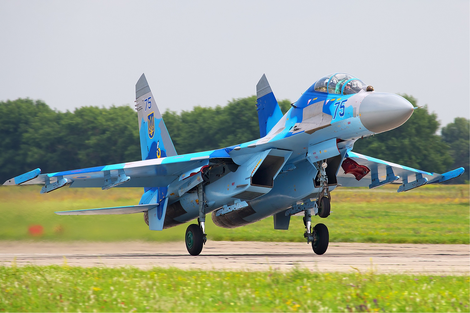

الطائرة التدريبية القتالية (SU-27 UB )

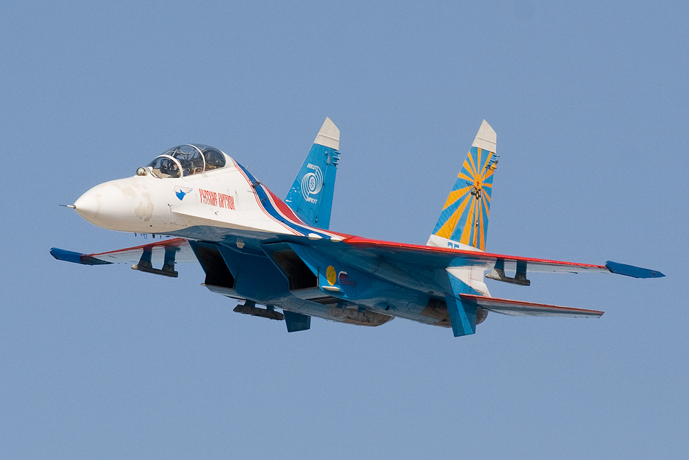

Ukrainian Air Force Su-27UB in July 2011
وهي
طائرة تدريبية قتالية تستخدم لتدريب الطيارين لقيادة الطائرة المقاتلة
لجميع طرازات الطائرة (SU-27) وهي ذات مقعدين وتمتلك نفس خواص الطائرة
المقاتلة ، وتستطيع تنفيذ العمليات القتالية في جميع الأجواء ليلاً ونهاراً
، وكذلك أثناء استخدام العدو دفاعاتة الجوية ووسائل التشويش ، وتم تركيب
محركيين عاليي الكفاءة طراز (AL-31F) محدث .

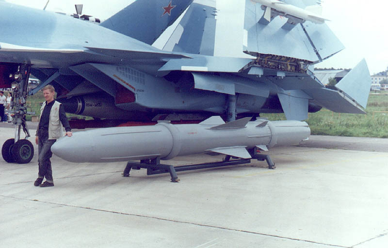

استخدم نفس المدفع عيار( 30) مم لمعالجة الزوارق ووسائل الإنزال البحرية .... الخ .
ولمعالجة
الأهداف البحرية الكبيرة تستطيع الطائرة حمل (3) صواريخ تكتيكية عملياتية
أسرع من الصوت ضد السفن طراز (Yakhont)
وكذلك صواريخ (KH-31A) المضادة
للسفن .

نبذة تاريخية
بدأت
ولم تكن عملية
بدأ تصميم

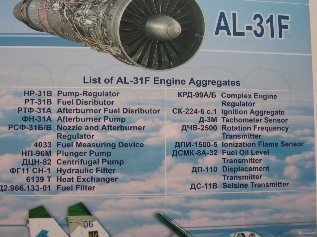

بالإضافة إلى ما تقدم فقد زودت الطائرة بمحطة التحذير
الرادارية طراز (SPO-15) ومعدات الإجراءات الإلكترونية المضادة المتطورة
(ECM) بالإضافة إلى المعدات التقليدية الأخرى .
وهي
تحتوي الطائرة على نفس
معدات الطائرة المقاتلة وتسليحها ، ويضمن طاقم الاتصال المركب على الطائرة
الاتصالات المستقرة والمشفرة مع البرج والطائرات الأخرى على مسافة لغاية
(1500) كم ، وكذلك تبادل المعلومات بين طائرات التشكيل أثناء القتال الجوي
مع توزيع الأهداف بواسطة منظومة لتجهيز المعلومات المتبادلة ، وكذلك
التوجيه بالأوامر بالنظامين النصف أتوماتيكي والاتوماتيكي بخط إتصال محمي
ضد التشويشات ، ويضمن طاقم الحرب الالكترونية الحماية الشخصية والجماعية
والمشتركة للطائرات في القتال الجوي ..

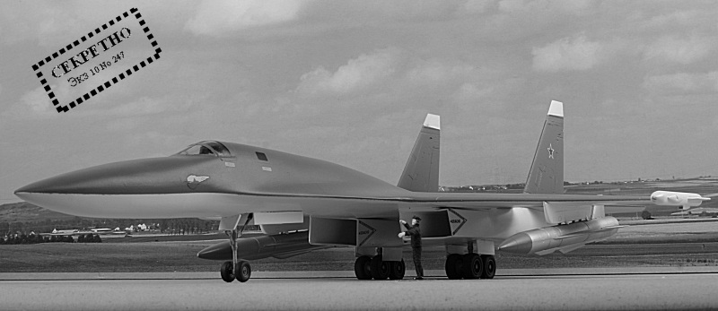

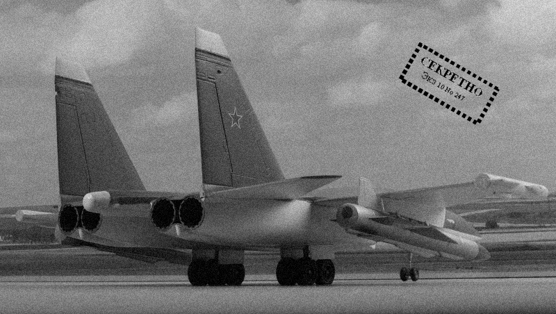

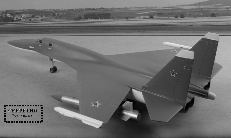

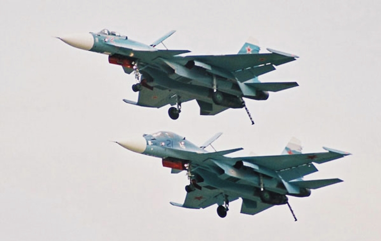

الطائرة التدريبية القتالية (SU-27 KUB)
	هذه
الطائرة هي التطوير المستقبلي للمقاتلة البحرية (SU-33) وهي تمتلك مواصفات
تؤهلها لتنفيذ مجموعة من الواجبات مثل تدريب الطيارين على طائرات البحرية
(من حاملات الطائرات) ، والقتال الجوي وتدمير الأهداف الأرضية والبحرية
بدقة عالية والقيام بالاستطلاع الجوي وإجراءات الحرب الإلكترونية .

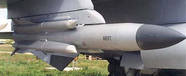

ولمعالجة
للسفن .
	أما الأهداف الأرضية فيمكن تدميرها بالصواريخ الموجهة المتنوعة
وكذلك القنابل الموجهة حتى عيار (1500) كغم ، ولمعالجة الأهداف الجوية
تستخدم صواريخ جو / جو ذات المديات البعيدة والمتوسطة والقريبة . كما يمكن
استخدام وسائل التدمير غير الموجهة .
