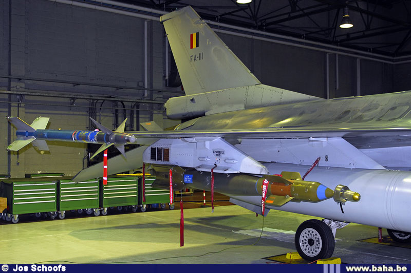

indeed, we figured out now that this is the pgm-2000 from mdba. It is called al hakeem-b locally. Again an extension of the magnificent load an f-16 can carry.

هذه مقاتله اف-16 بحاضن السلاح lau-129a40 مع قنبله gbu-12 موجهه بالليزر.
وهذه سلسله قنابل aasm الفرنسيه الموجهه بالليزر

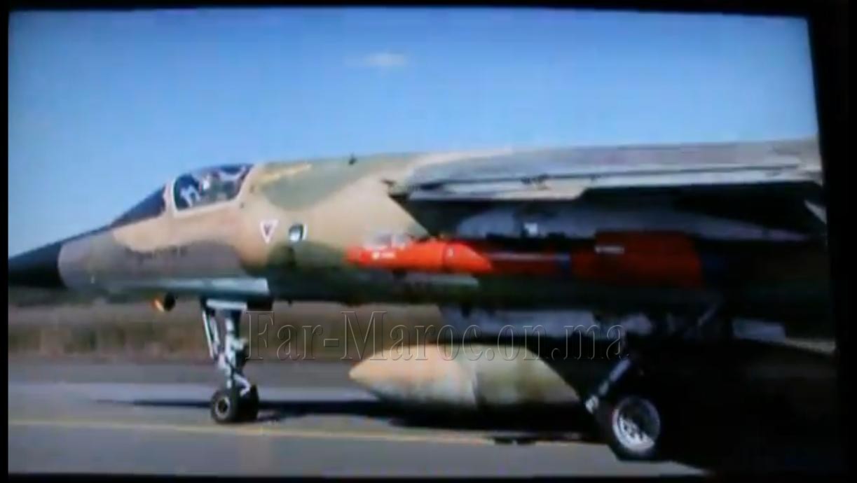

ال aasm يضهر على الميراج mf2000 المغربية في الفيديو في الدقيقة 4:52
إذن فالخبر يبدو صااااااااااااااادق وأتى بجديد
