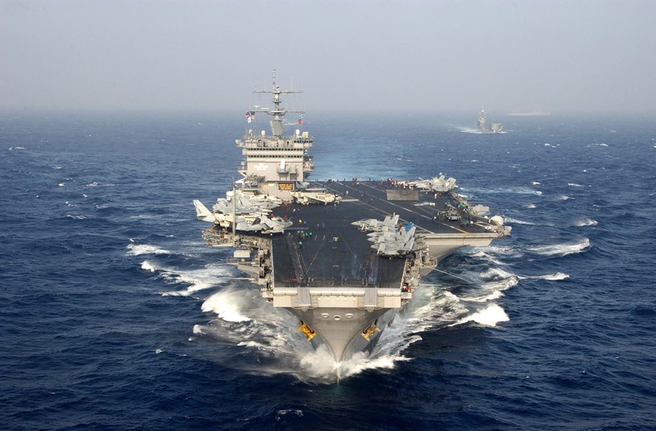

الحاملات المتواجده بالخدمه بالبحريه الأمريكيه

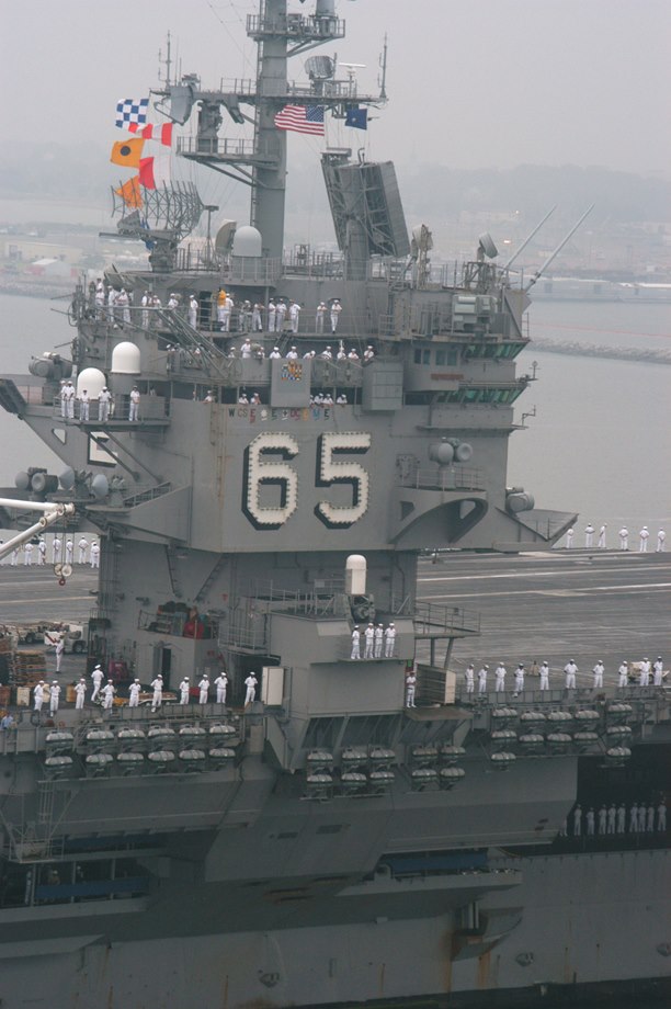

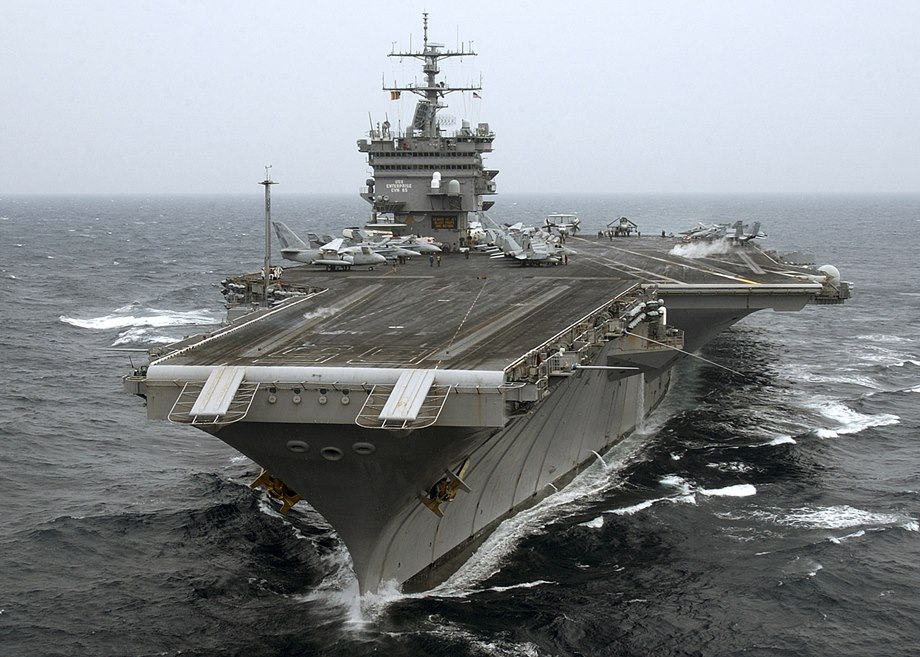

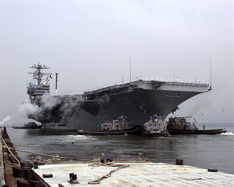

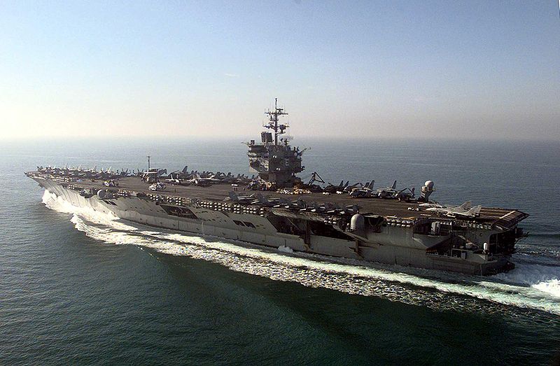

USS Enterprise )CVN 65)
العدد الموجود بالخدمه
حامله واحده
http://www.youtube.com/watch?v=yqEYm-Z6bcA
الشركه المصنعه
Northrop Grumman
فى حوض
Newport News shipyard
وتكلف صنعها فى هذا الوقت 450 مليون دولار
هذه الحامله أول حامله فى العالم تعمل بالطاقه النوويه والقوه الدافعه لها 8 مفاعلات نوويه
وهى أكبر حامله فى البحريه الأمريكيه
دخلت الخدمه فى عام 1961 وقت الحرب على فيتنام وإنضمت للأسطول السادس المرابط
فى البحر المتوسط
الحامله تستطيع حمل 85 طائره مثل طائرات
Strike & Fighter Aircraft
F/A-18 Hornet, Super Hornet
AEW&C, ISR & EW Aircraft

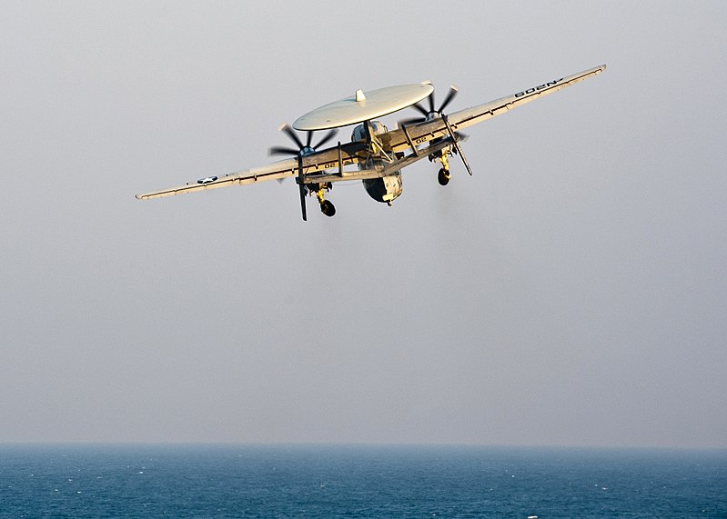

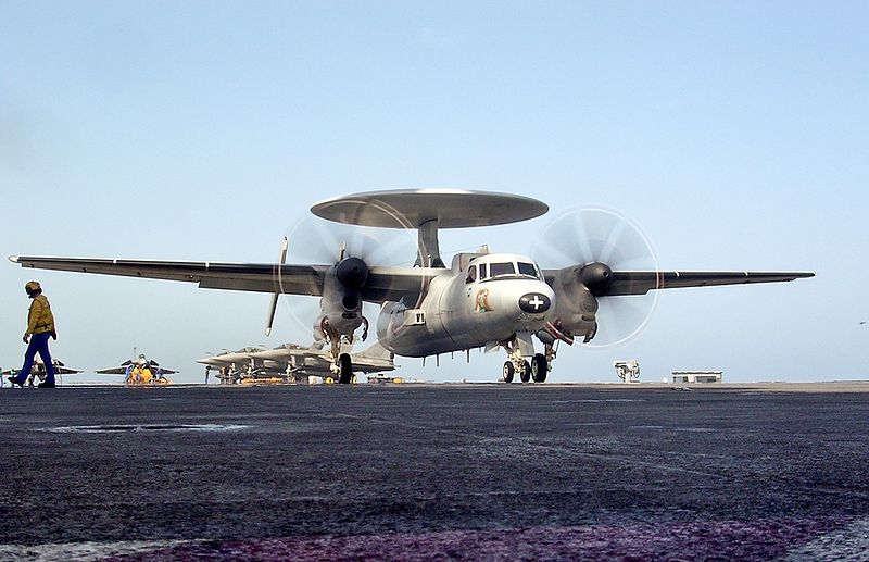

E-2 Hawkeye fixed-wing aircraft
Maritime Patrol Aircraft

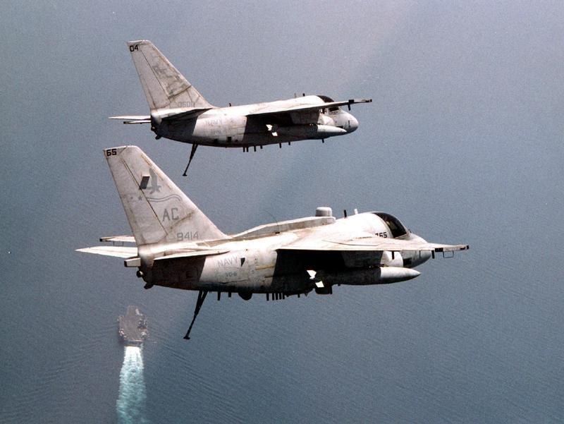

S-3 Viking
EA-6B Prowler

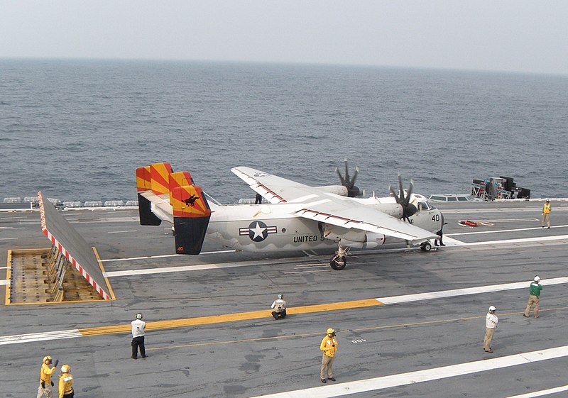

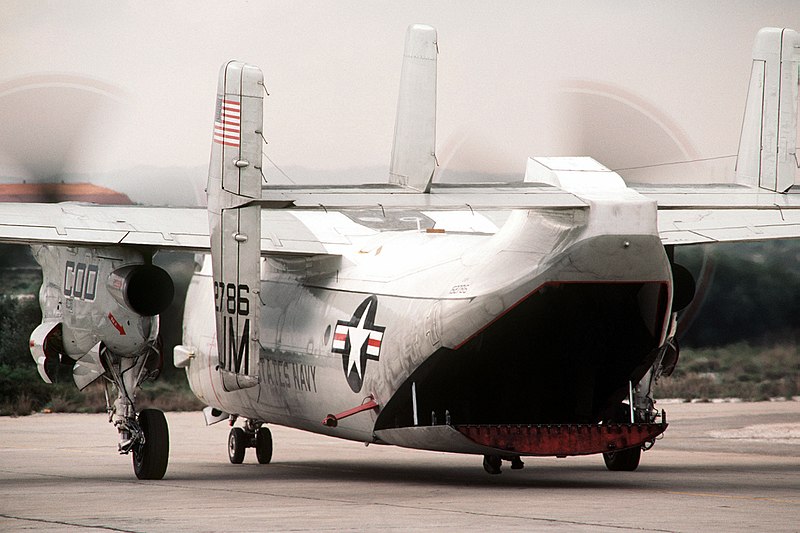

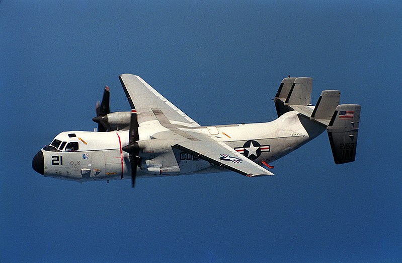

Grumman C-2 Greyhound

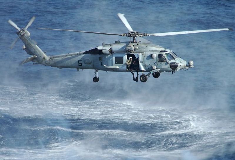

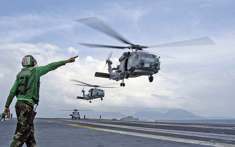

Sikorsky SH-60/MH-60 Seahawk
Tactical Support Helicopters
MH-60 helicopters
الحامله تم تحديثها فى عام 1990 وستظل فى الخدمه إلى عام 2014
لحين إحلالها بالحامله CVN 21 aircraft carrier

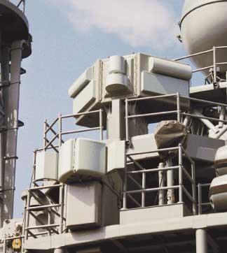

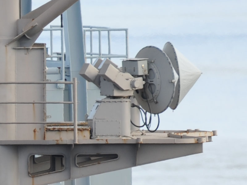

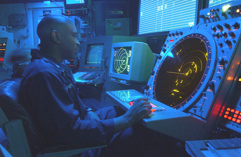

الأنظمه الإلكترونيه

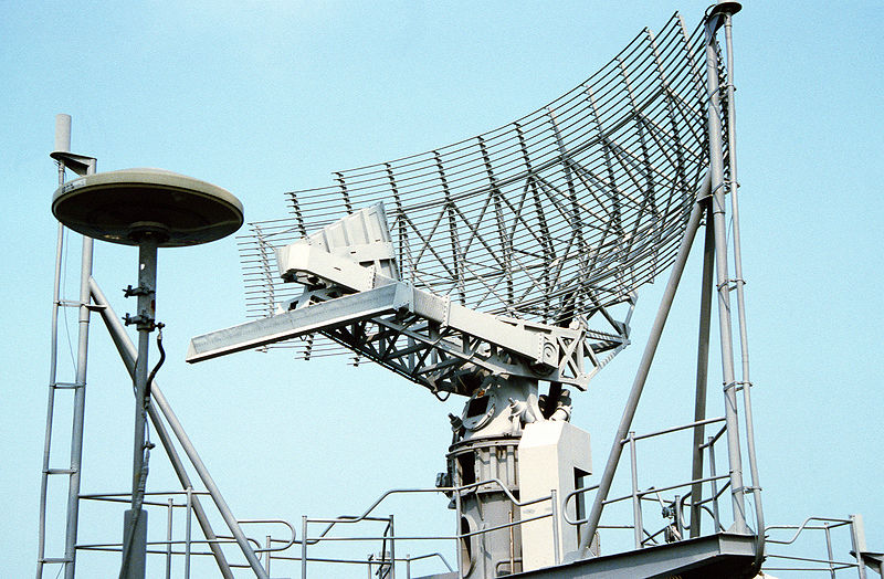

AN/SPS-48G(V
رادار طويل المدى ثلاثى الأبعاد
يدعم RAM, ESSM and Standard missiles
نظام الحرب الإليكترونيه
AN/SLQ-32
AN/SLQ-25 Nixie
شراك خداعيه مضاده للطوربيدات
Mark 36 SRBOC
نظام شراك خداعيه مضاد للصواريخ المهاجمه

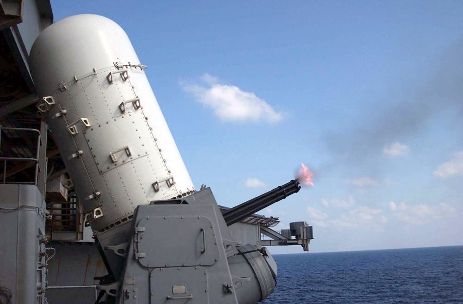

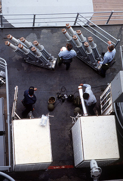

التسليح الأساسى

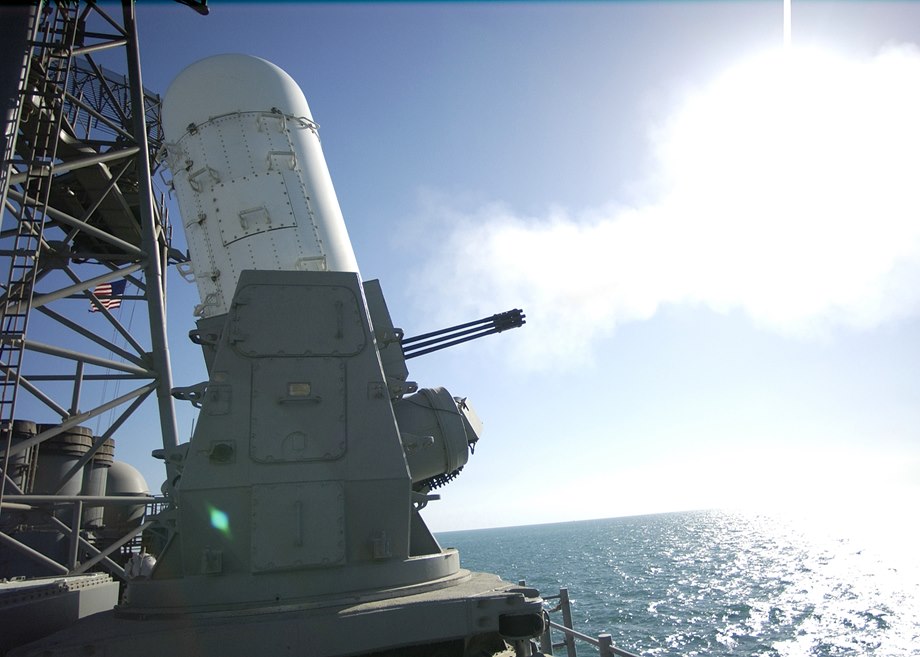

Mk 15 Phalanx
المدفع البحرى

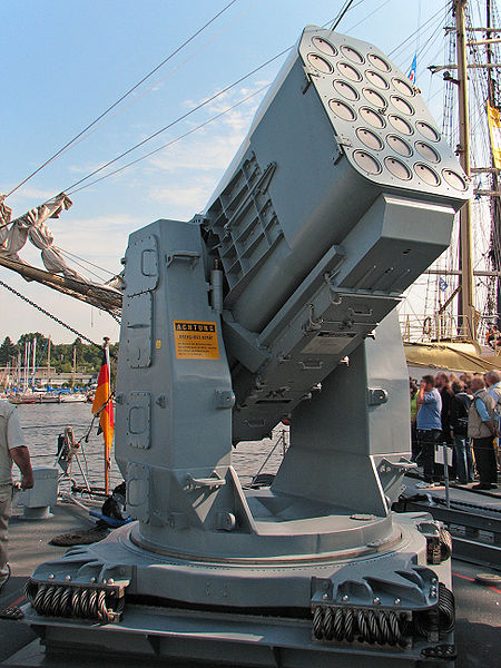

RIM-7 Sea Sparrow
النظام البحرى المضاد للصواريخ
هذه الحامله إشتركت فى معظم الحروب والأزمات الدوليه بداية
من أزمة الصواريخ الكوبيه إلى الحرب على العراق
المواصفات العامه
بما إن الحامله تعمل بالطاقه النوويه فليس لها مدى محدود
Crew: 5,830
Number of Engines: 4
Dimensions
Beam: 76 meter
Length: 336 meter
Ship's Height: 39.9 meter
Speed
Top Speed: 15.5 mps (30.2 knot)
Time
Service Life: 50 year
Weight
Full Displacement: 91,038 ton

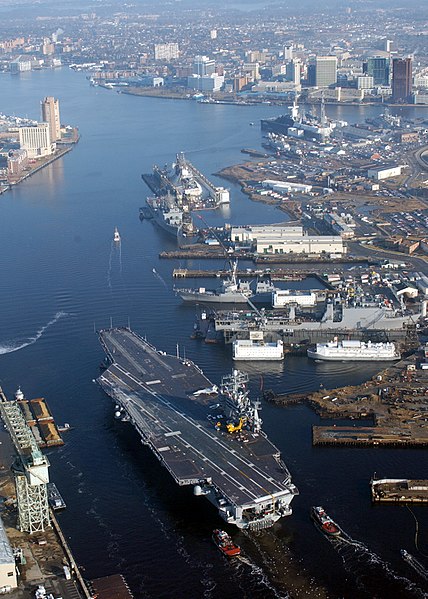

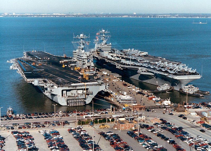

صور للحامله وهى راسيه على الساحل الشرقى الأمريكى بالقرب من نورفولك من جوجل إيرث

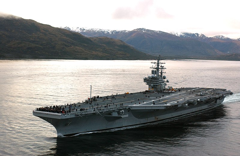

صور للحامله

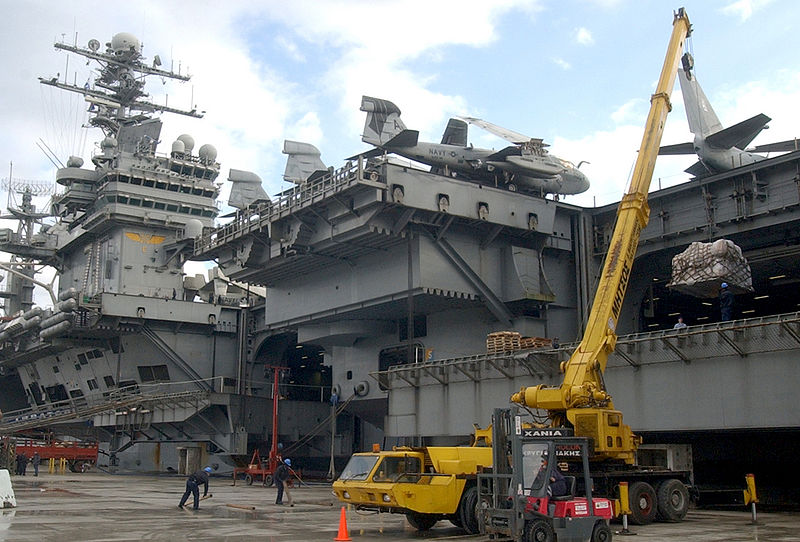

حامله واحده
الشركه المصنعه
Northrop Grumman
فى حوض
فى البحر المتوسط
S-3 Viking
EA-6B Prowler
MH-60 helicopters
الأنظمه الإلكترونيه
AN/SPS-48G(V

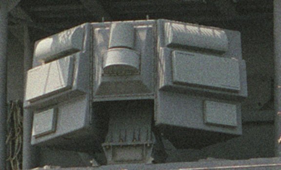

AN/SLQ-32
AN/SLQ-25 Nixie
Mark 36 SRBOC
التسليح الأساسى
Mk 15 Phalanx
المدفع البحرى
RIM-7 Sea Sparrow
المواصفات العامه
Crew: 5,830
Dimensions
Beam: 76 meter
Length: 336 meter
Speed
Time
Weight

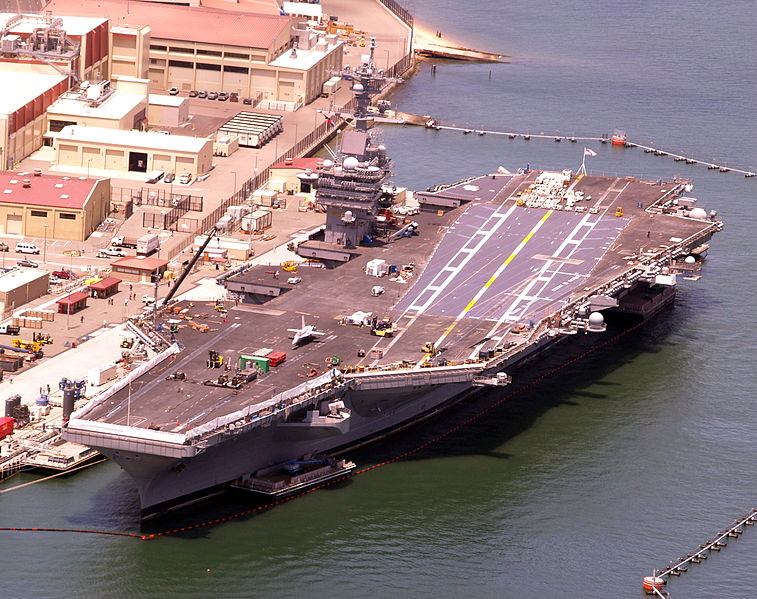

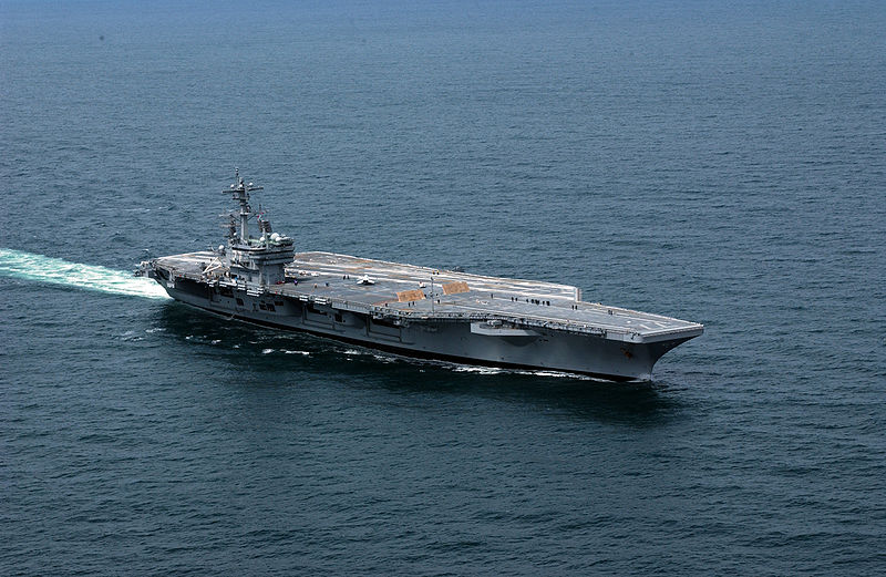

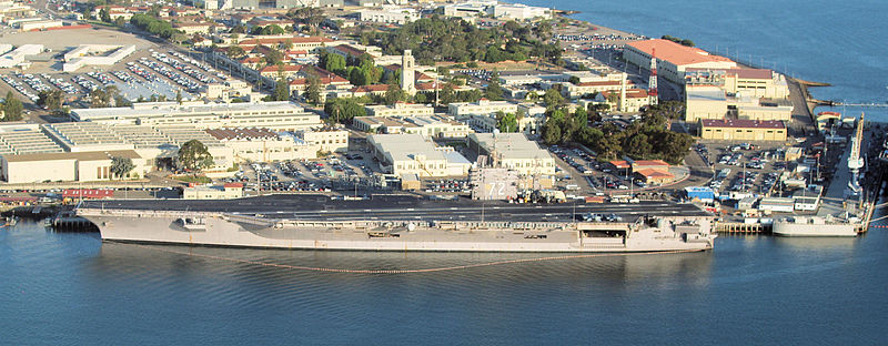

صور للحامله
