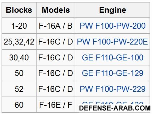

البلوكات من 1 حتى 20 تسمى F-16 A/B
البلوكات من 25 إلى 52 تسمى F-16C/D
بلوك 60 F-16E/F
بالنسبة للمحركات والبلوكات فى واضحة فى هذا الجدول
