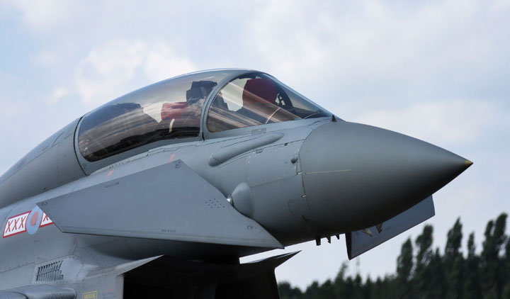

انظروا لوضعية ال irst على انف ال typhoon
ماذا لو وضعنا هذا النظام على انف التايفون ...؟؟
images
ماذا لو وضعنا
هذا
هنا

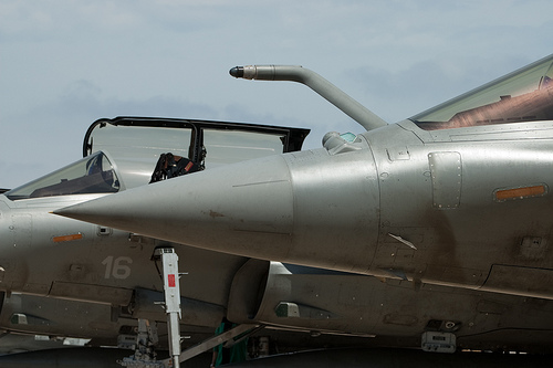

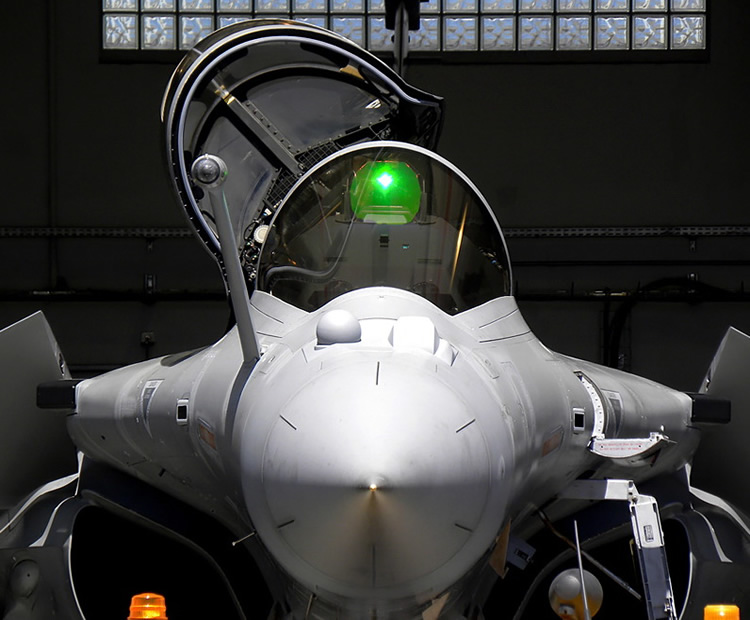

ماذا لو وضعنا هذا
مكان هذا
على انف تايفون ..؟؟

صورة من باك فا للتوضيح وانظروا لو أنه تم وضع نظام الرافال مكان ols وتأثير حجم منظومة الرافال على الرادار ووضعيته وماذا قد يكون الحل من وجهة نظركم ..؟
رد: نقاش .... لماذا بود تزويد الوقود للرافال ثابت ..؟؟
صورة توضح لماذا فارق الحجم
scaled.php
نظام PIRATE هو نظام FLIR/IRST يعمل على موجتين
IR bands, 3–5 and 8–11 micrometres
أما الفرنسي يتكون من جزأين
الجذء الأيمن يتكون من ال IRST/FLIR معا. وال IRST يمكنة العمل بزوايا 90 درجة يمينا ويسارا بمدى كشف يصل الى 130 كيلومتر. أما ال FLIR فيعطى صورة للطيار على ال HUD من مسافة 40 كيلومتر تقريبا.
الجذء الأيسر وهو ال Combat Identification Unit أو ال CIU يتكون من ال 3D CCD TV Camera بالأضافة الى LRF أو ال Laser Range Finder. الكاميرا تعمل فى مجال 60 درجة وتعطى صورة واضحة للهدف بعد تحديدة فى مجال 50 كيلومتر تقريبا. أما محدد المدى الليزرى فمداة الفعال هو 33 كيلومتر.

لذلك نرجع للمسمى الأصلي للفرنسي
FRONT SECTOR OPTRONICS
رابط
