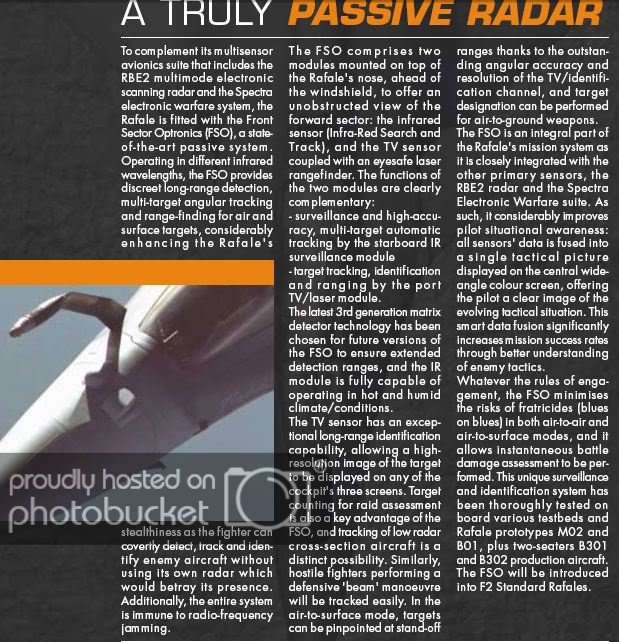

ما زلت أتذكر هذه المشاركة من الأخ الإيمان جيدا لكن للأسف كلامه غير صحيح.. ال irst في الرافال أفضل مدى له هو 100 كلم ..بينما ال irst الخاص بالتايفون يتجاوز مداه 145 كلم .. وفعليا لا داعي لتركيب ال osf الخاص بالرافال على التايفون لأن نظام ال pirate الموجود يعمل بكل كفاءة ..
تعالى نتفق اتفاقين
لتعرف الفارق اذا ....
*ليست مشاركة الإيمان أولا هي مشاركة لبلاك شاهين وانا من ساعدته فيها
*ال 100 كلم خاص بويكيبيديا
لن أذهب للمنتديات كما تقول دائما عزيزي لكن تعالى نتجول
The FSO will employ two independent optical channels materialised by the two flush-mounted heads on the upper side of the aircraft's nose. The right-hand head provides monitoring over an angular field greater than the radar aperture. It comprises a stabilised ball connected to a dual detector operating in the two infrared (conventional) windows (3-5 and 8-12 microns).
The left-hand head houses a narrow-field-of-view TV channel for long-range identification, and a laser range-finder
المدى
The FSO has a dual-channel infrared system that is absent in a classic IRST set-up (limited to the 8-12 micron band). Thanks to the second channel (3-5 micron band), the FSO is capable of long-range detection (130km) of an aerial target by its hot spots, then changing automatically to tracking mode, with a low false-alarm rate. The pilot can display the imagery head-down, and identify the target, using the infrared or TV channels as desired, with the TV providing more readily identifiable images.
Combined sensor and jammer. The Rafale's "Spectra" protection suite offers both protection and avoidance of fire control systems. Due to its level of integration within the overall weapon system, this passive detection system forms a veritable third sensor, not only a warning sensor, but after the radar and the FSO, an attack sensor.
المدى
للأسف كلام غير صحيح !! مدى ال fso في أفضل الحالات لا يتعدى 100 كم ,, ولو تراجع التقارير الفنية الهندية لتتأكد يكون أفضل من كلام بلاك أو كلام الإيمان !!
