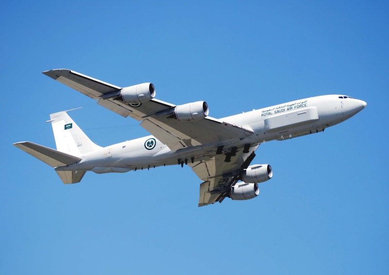

RC - 135 Rivet Joint
النسخة السعودية
صراحة لم اكن اتصور ان هذا النوع من الطائرات يستخدم للأستطلاع الاكتروني وكشف انواع موجات ردار الدفاعات الجوية
النسخة السعودية
ياساتر
اهلا اخي فيشر ...
طائره RC - 135 من افضل الطائرات في مراقبه وتسجيل اتصالات العدو وتحديد مواقع محطات المواصلات والرادارات العامله .
هي من عائله kc _135
وقد اعطي اسم rivet joint الى برنامج وانتاج الطائرات RC_135v ,RC_ 135w والمخصص لجميع معلومات الاستطلاع الالكتروني للقوات الجويه الامريكيه .....
