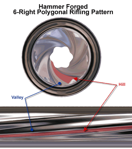

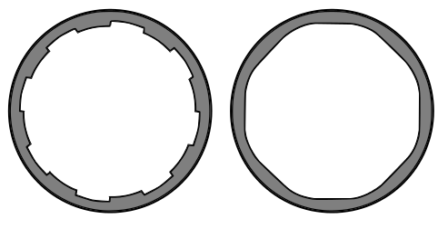

استخدم التضليع لسياقة الطلقة او القذيفة منذ قرن من الزمان او يزيد وكان الاستخدام الاولي لها بسيطا اذ كان التلقيم من فوهة السبطانة, حتى تم الاستغناء عنه بالحلزنة عن طريق عمل اخاديد مع فورة الثورة الصناعية واستمر الحال الى يمنا هذا! الا ان هذا لم يمنع من العودة مع بعض التصاميم الى التظليع وقد وجد ان للتظليع فوائد افضل من الاخاديد المستخدمة وهناك عيب واحد يشغل المصممون وهو تراكم معدن الرصاص داخل السبطانة بينما لا يحدث هذا مع استخدام معدن النحاس.
فوائد التظليع:
1- السبطانة ذات التظليع لا يتم عمل فرق في سمك جدرانها كما هو الحال مع ذات الاخاديد.
2- توفر السبطانة المظلعة غلقا محكما حول الطلقة بسبب سلاسة وقلة ارتفاع الاظلاع عن مستوى سطح السبطانة! بخلاف الاخاديد (والتي تترك تجويفا لا يغلق تماما مما يودي الى هروب بعض الغازات الامر الذي يودي الى ضغطا اقل), مما يودي الى زيادة في التسارع وزيادة في الدقة.
3- نعومة التظليع لا تودي الى تغيير (سطح الطلقة والذي يودي بدوره الى زيادة اعاقة الطلقة داخل وخارج السبطانة وبالتالي الى تسارع اقل ومدى اقل) مع التظليع اعاقة اقل تسارع افضل مدى ابعد.
4- التظليع يودي الى تقليل تجمع بقايا المواد الدافعة على سطح السبطانة والذي يقلل فترات الصيانة.
5- كل هذا يودي الى عمر اطول للسبطانة.

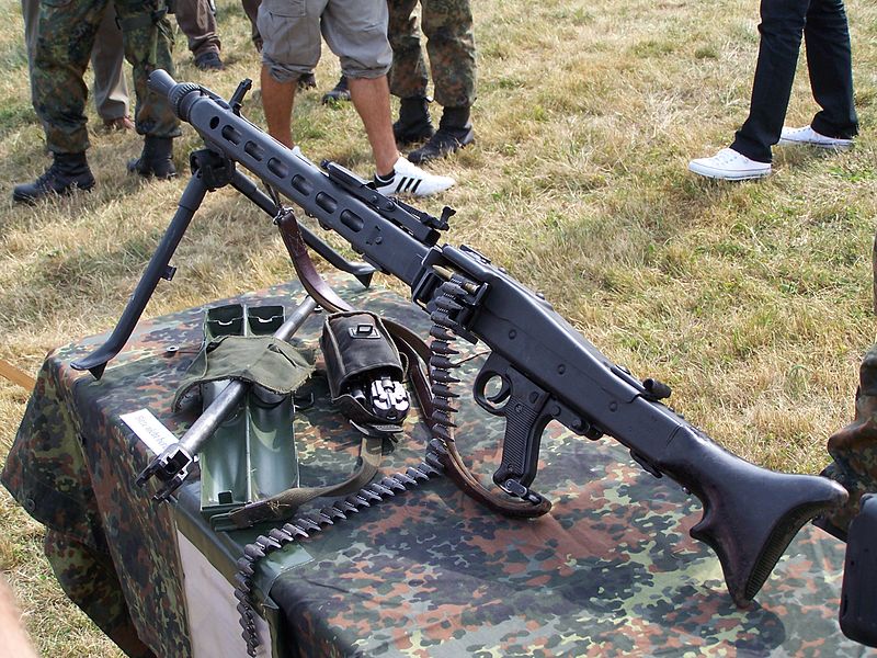

هذا الرشاش الالماني يستخدم تقنية التظليع.

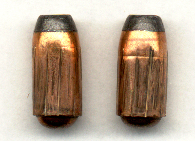

اهلا اخي ايروين, نحن نتحدث عن حلزنة كما هو الحال مع الاخاديد والطلقة تدور حول نفسها كما هي حلزنة الاخاديد تماما اما بالنسبة للدقة فهي افضل من حيث ان الطلقة ناعمة تقريبا ملساء بخلاف الاخاديد حيث تخرج الطلقة من السبطانة ذات حزوز توثر على استقرارية الطلقة اثناء الطيران.
انظر الى هذه الصورة وانظر الى الحزوز حول الطلقة.
رد: اخاديد ام تظليع
بخلاف الاخاديد حيث تخرج الطلقة من السبطانة ذات حزوز توثر على استقرارية الطلقة اثناء الطيران . انظر الى هذه الصورة وانظر الى الحزوز حول الطلقة.
في الحقيقة أخي GODERIAN هذه الأحازيز ضروية على جسم المقذوف لتتميم عمله ، فمن المعروف أن الجسم الذي يدور حول محوره ، يتلافى نسبياً تأثير القوى الخارجية عليه ، حيث يعمل الزخم الزاوي angular momentum أو مقدار الحركة ، على منح المقذوف عزل جزئي تجاه قوى الحركة الهوائية التي تسببها ، بالإضافة لمنحه الثبات والاستقرار في طيرانه . ومن هنا وللحفاظ على خط الطيران الصحيح للقذائف ، فمن الواجب أن تعطي القذيفة حركة دوران سريعة حول محورها .

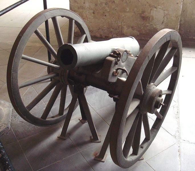

بعض مدافع الدبابات بها هاته الميزة وبشكل حلزوني
