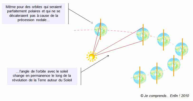

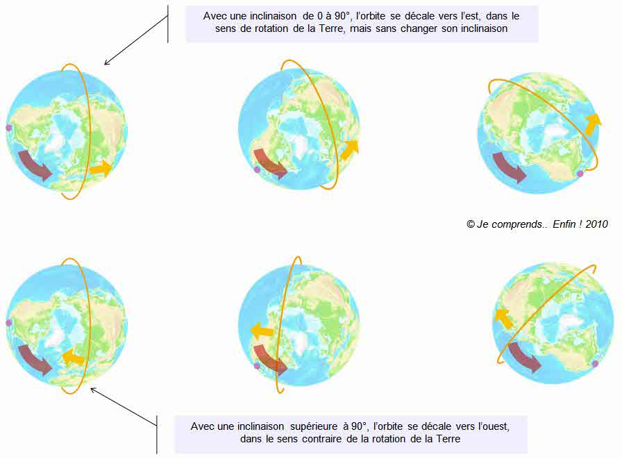

عدم تجانس المجال الثقالي راجع بالاساس الى تسطح الارض عند القطبين الناجم بدوره عن دوران الارض حول محورها .. فالفرق بين محيطها عند الاستواء و محيطها عند القطبين يناهز 70 كلم بفعل هذه الظاهـرة و هو فرق كاف ليؤثر على حركية الاجسام اللافة حول الأرض عند الارتفاعات الدنيا .. فالقمر على مدارات عالية الميل يتعرض لتاثير ثقالة مختلف ، إذ انه يمر من مناطق بتاثير كبير عند الاستواء نحو مناطق أقل تاثيراقرب القطبين ..
ما يتم ملاحظته على تصرف الاقمار هو انها تحافظ على نفس ميلها المداري لكن عقدها تنزاح نحو الشرق بالنسبة لمدارات بميل بين 0 و 90 درجة ، و نحو الغرب بالنسبة للمدارات بين 90 و 180 درجة و هو ما يسمى بالمداورة العقديـة Nodale Precession .. بينما المدارات على درجة 90 لا تشهد هذه الظاهرة ..لكنها درجة مثالية و صعبة التحقيق
ما نلاحظه في الصورة اعلاه انـه بدون المداورة العقدية ( افتراضا) يبقى المدار محافظا على عقده الصاعدة و النازلة .. أي ان مستوى خط الاستواء يقطع مستوى المدار عند نفس النقط دائما .. نـرى ان الارض تدور حول الشمس و منه فان زاوية المدار مع الشمس ستتغير طوال السنة ما يعني اننا لن نحصل على تزامن شمسي هنا ..

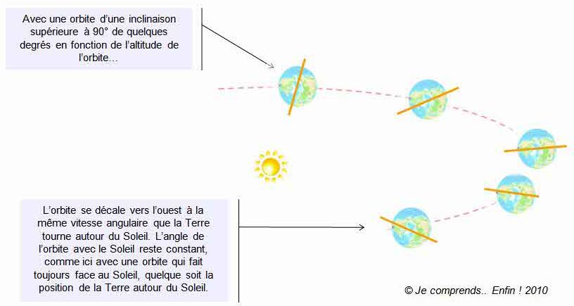

ما يحدث في مدارات SSO هو اختيار الميل و الارتفاع المناسبين اللذان يمكنان القمر في المدار من الانزياح بمقدار زاوي مكافئ لتغير موقع الارض حول الشمس و بالتالي جعل المدار دائما مواجها للشمس بالزاوية نفسها و هو ما يلاحـظ في الصورة أعلاه ..
ليبقى المدار في مواجهة الشمس بنفس الزاوية طيلة السنة يجب على العقد ان تنزاح نحو الغرب 360 درجة في 365.24 يوما ، مايعني ان ينزاح المدار يوميا بقيمة 0.985 درجة .. بارامترين أساسيين يؤثران على قيمة المداورة العقدية و هما : الميل المداري و ارتفاع المدار حسب العلاقة التاليـة
للإشارة فالعلاقة أعلاه تمثل طرفا واحدا فقط من طرفي تغير موضع العقد المدارية ففي الحقيقة ينضاف بشكل عام تغير متجهة الانزياح المداري e كما هو مبين في العلاقة الثانية لـΔω1 ، لكن دائرية هاته المدارات تجعل من التغير الاجمالي يقتصر على المداورة العقدية ..
تاثير المداورة يتناقص مع الارتفاع فعلى مدارات فوق 1500 كلم يكون مفعولها شبه مهمـل على المدى القصير ، كما ان ارتفاع المدار يحدد دور المدار T و منه تحديد عدد اللفات في اليوم ،لأنـه للحصـول على قيمة 0.985 درجة يوميا اللازمة للحصول على تزامن شمسي ينبغي توزيع الانزياح على كل لفة يقوم بها القمر ..

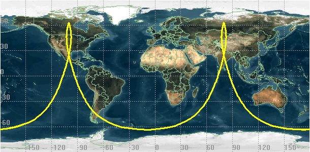

HEO (Ex : Tundra & Molniya)

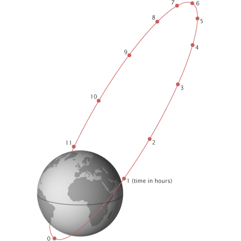

HEO High Eccentricity Orbits ، هي مـدارات لها ميزة التوفر على انزياح مداري كبير يمكنها من الاستجابة لمتطلبات معينـة لا تتيحها الانواع الأخرى من المدارات حيث تستخدم للاتصالات و حتى للتجسس احيانا لكن بمبدأ و أسباب مختلفة عما سبق، و من اشهرها مدار Molniya
تاريخيا واجـه الاتحاد السوفياتي إشكالية مـع تغطية كامل ترابه بأقمار الاتصالات على المدار الأرضي التابث ، فـنسبة مهمة من اراضيه تقع فوق خط العرض 70 و هي منطقة يصير فيها ارسال اقمار المدار التابث سيئا أو غير متاح أصلا .. إضافة الى هذا فالاتحاد السوفياتي و حاله حال العديد من دول الشمال لا يملك قواعد استوائية للإرسال الى GEO بـأقل كلفة طاقية..
هـذه الإشكالية دفعت مهندسي الفضاء السوفييت إلى ابتكار حـل يعتبر مستعملا لحد الآن من طرف عدة دول شماليـة ، الحل يتجلى في استخدام مدار اهليلجي بانزياح مداري عال ، بـدور T يمثل أحد قواسم اليوم الفلكي و بميل مداري محدد يجعل معدل تغير موضع الأوج صفـرا، فتـم اطلاق القمر, молния 1-01 (البــرق) الأول ضمن سلسلة أقمارMolnya فـي 21 غشت 1965 على مدار سيحـمل دوليا اسمـه فيما بعد ..
المـدار لـه أوج على علـو 39750 كلم و حضـيض بـعلو 600 كلم فقط ، دوره المداري هو بالتحديد نصف يوم فلكي أي 11س 58 د ، و ميلـه يعادل 63.4 درجة .. ما يعني انه يمر من اوجه مرتين في اليوم ..يتم الإطلاق حيث يكون أوجـه البعيد فوق الأراضي الروسية لغايـة مهمة و هي الاستفادة القصوى من سرعته المتدنية عند الأوج ، ما يعني بقاءه لمدة طويلة يوميا في الخدمة ( ما يقارب 8 ساعات ) قبل ان يأفل مجددا و يصل الى الحضيض حيث يمر سريعا (قرابة 10 كلم / ثانية ) ثم يعاود الصعود الى الأوج ، قمر واحد لا يمكنه الخدمة فوق الأراضي الروسية على طول اليوم الشيئ الذي يعني ان 3 أقمار بمدارات متكافئة يفصل بينها 8 ساعات قادرة على ضمان ارسال مستمر .. دوره المقدر بنصف يوم يجعل من الأوج الثاني فوق الأراضي الأمريكيـة و الاسكا مــا جعل السوفييت يستخدمون هذا النوع من المدارات لغرض اضافي آخر هو التجسس و استشعار اطلاق الصواريخ البالستية الامريكية إبان الحرب الباردة ..

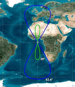

ميله ايضا مدروس بشكل دقيق فالاختلالات المدارية تجعل موقع الأوج يتغيــر مع الوقت و هو ما ينبغي تلافيه حتى تبقى الأقمار تصل الى اوجها في مكان معين فوق البلد المالك للقمر ، فحسب معادلة تغير موضع الأوج التالية :
نجد ان قيمة التغير تنعدم عندما يصير 5/4sin^2(i)-1 =0
و منه نجد ان قيمة الميل i اللازمة لمنع التغير هي 63.4 درجة ( 116.6 ايضا حل للمعادلة لكنه ميل غير مناسب ) .. و هي درجة الميل نفسها التي تتخذها مدارات Molniya ..
استخدام هذا النوع من المدارات ليس مقتصرا على السوفييت ، فالامريكيون أيضا يعملون به في تشكيل أقمار الاتصال Sirius و كـذا أقمار التجسس الأمريكية Trumpet
مدارات Tundra أقل استعمالا فهي من نفس فئة المدارات ذات الانزياح المداري الكبير لكنه يبقى اقل من الفئة مولنيا .. بـدور مداري يكافئ 23 س 56 د ما يجعلها مدارات ارضية متزامنة GSO اي انها تنفذ لفة واحدة كل يوم، و تصل الى الأوج مرة واحدة يوميا و فوق نفس المنطقة دائما .. محور الاهليلج الأصغر b لها أكبر من مدارات مولـنيا و تحديدا 24500 كلم بينما مدارات Super Tundra 18000 كلم .. ما ينعكس على اسقاط مسارها على الارض

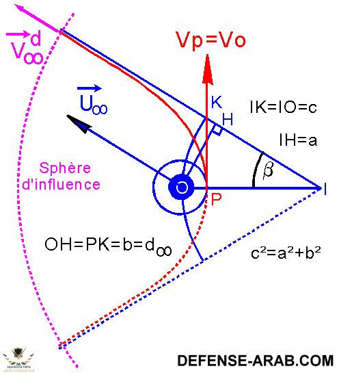

المسبار يبتعد عن الارض حتى الخروج من فقاعة تاثيرها متخذا مسارا يؤول الى المقارب الهذلولي في ما لا نهاية ، ما يحدث ان سرعته تتناقص منV0 الى خارج فقاعة التاثير لتتبث بعد ذلك على قيمة تسمى السرعة في ما لا نهاية V ∞
و التي تحسب بالعلاقة التالية :
كما أن اتجاهها هو اتجاه المقارب الهذلولي و الذي تحدده الزاوية β كما هو مبين في الشكل حيث cos β = 1/e حيث e =excentricity الانزياح المداري للهذلـول و الذي يمكن اعتباره اهليلجا لانهائيا عندما تكون قيمة e > 1 .. كما راينا فوق في الحديث حول الأقمار فقيمة e تحددها السرعة المكتسبة على المدار عند بداية المناورة و بالتالي فان قيمة و اتجاه V ∞ يتعلق بشكل اساسي بالسرعة V0 في اول مناورة الافلات ..

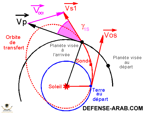

عند المرحلة الشمسية المركزية :

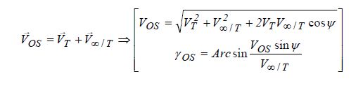

يتم هنـا اهمال شعاع فقاعة التاثير الارضي بالنسبة للمسافة ارض- شمس ، و بما أن المرجع هنا هو الشمس فالسرعة بالنسبة لهـا Vos هي تجميع متجهي لسرعة الارض ( او الكوكب عموما) حول الشمس مع سرعة اللانهاية للمسبار كالتالـي :
في حالتنا هذه يكون الاقلاع من الارض و منه فـ Vp = Vt سرعة الارض في مدارها و التي تعادل 29.783 km/s ..

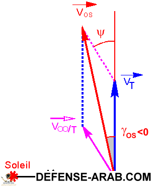

لزيارة كواكب أقرب للشمس ( الزهرة ، عطارد) يتم توجيه السرعة V∞ عند مرحلة الافلات عكس اتجاه سرعة دوران الارض حول الشمس ( الجداء السلمي للمتجهتين سالب عموما) و بالتالي فسرعة المسبار/ الارض تخصم من سرعة الارض و يتمكن المسبار من " الهبوط" نحو مدار شمسي اخفض ، أما في حالة "الصعود" فتكون متجهة V∞ بنفس اشارة متجهة دوران الارض و بالتالي فسرعة المسبار تنضاف لسرعة الارض ليتمكن من الوصول لكواكب أعلى ( مريخ ، زحـل ..الخ) .
بالنسبة لزاوية الاطلاق فعموما تتخذ متجهـة V∞ زاوية ᴪ مع متجهة سرعة دوران الارض حول الشمس و التي بدورها تمكن من أعطاءنا قيمة زاوية الاطلاق ᵞos كما هو موضح تاليا :
مشاهدة المرفق 61898
مشاهدة المرفق 61899

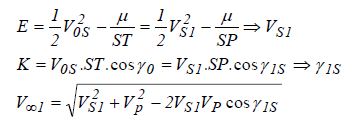

الصورة التالية توضح لنـا مسار المسبار باللون الاحمر ، مدار الأرض بالازرق و مدار الكوكب باللون الاسود .. هند وصول المسبار الى الكوكب تكون سرعته Vs1 بينما الزاوية 1s ᵞ هي الزاوية التي يكونها التقاطع بين سرعة الكوكب و سرعة المسبار و هي قيم يمكن حسابها بسهولة كالتالي :
المعادلة 1 هي معادلة انحفاض الطاقة الميكانيكية و تعطينا قيمة Vs
المعادلة 2 هي تابثة المساحات و التي تاتي كترجمة لانحفاض العزم الحركي حسب قانون كيبلير للمساحات
المعادلة 3 تعطينا السرعة V∞1 و هي سرعة الوصول بالنسبة للكوكب و التي تعتبر كسرعة دخول الى فقاعة التاثير الثقالي
بالنسبة للمسار هنا فهو جزء صغير من اهليلج يصل اوجـه الى ابعد من مدار الكوكب و بالتالي فوصول المسبار له يكون قبل بلوغه الاوج ، كما ان متجهة السرعة حول الشمس ليست مستقيمية مع متجهة سرعة دوران الارض.. لـذا فاطلاق بهذه المواصفات يمكن من الوصول الى الكوكب في وقت قصير نسبيا لكنه يستوجب صرف طاقة اكبر مع فرق سرعة ΔV كبير في مرحلة الدفع قرب الارض .. بالنسبـة للاطلاق الاكثر اقتصادية فإن علينا العودة للمدارات من فئـة Hohmann لكن هذه المرة حول الشمس كما هو مبين تاليـا :
مشاهدة المرفق 61900

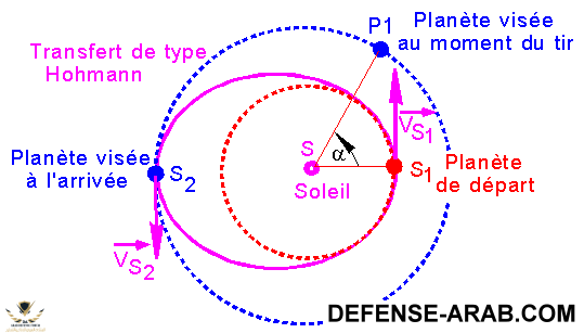

مدارات Hohmann اقل تطلبا من الناحية الطاقية لكنها في المقابل تستلزم وقتا اطول للرحلات فالمسبار يكون عليه الذهاب لنصف محيط الاهليلج الذي حضيضه الارض و أوجه الكوكب المنشود ( في حالة الصعود نحو الكواكب العليا ) ، كما يستلزم الامر دراسة دقيقة لمسار الكوكب و دوره المداري حول الشمس و تموضعه لحظة الاطلاق ( الامر مشابه لفقرة الموعد المداري الذي سبق شرحه في الموضوع) ما يعطي للمريخ مثلا نافذة اطلاق واحدة كل 2.137 سنة و تكون معطيات الرحلة كالآتي :
سرعة الاطلاق عند علو 422 كلم من الارض V0 = 11.22 km/s
سرعة خروج من مجال تاثير الارض : V∞ = 2.94 km/s
السرعة الشمسية المركزية للخروج : Vos = 32.73 km/s
مدة المسار Hohmann : 259 يوم

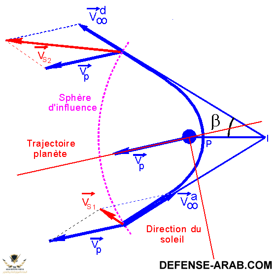

بداية الامر يقترب المسبار من الكوكب حتى يدخل في فقاعة تاثيره بزاوية دخول مدروسـة مسبـقا ، حيث تزداد سرعة المسبار لتصل الى اقصاها عند حضيض الهذلول لكنه يعود ليبتعد و يخسر سرعته وصولا الى حافة الخروج من فقاعة الكوكب لتعود الى قيمتها الاولية عند الدخول ، في الأخير و بالنسبة لملاحظ من الكوكب فإنـه سيرى المسبار يتخذ مسارا هذلوليا و سيـلاحظ ان سرعة دخوله مجال التاثير هي ذاتها سرعة خروجه لكن متجهتها تغيرت ، لكن و للمفارقة فان المسبار اكتسب سرعة اضافية ، نحن نتكلم هنا عن السرعة بالنسبة للشمس عند الخروج Vs2 و التي كما مبين في الصورة اعلاه اصبحت اكبر من Vs1 عند الدخول بالنسبة لهذا المثال الذي يوضح عملية زيادة في السرعة .. هـذا الأمـر لا يستخـدم لزيادة السرعة فحسب عبر مرور المسبار خلف الكوكب ، بل ايضا لتقليصها عبر مروره من أمامه .. بالمجمل فرق السرعة الممنوح من هذه المناورة يحسب عبر العلاقة التاليـة :
ΔV = 2 V∞1.cos β
V∞1 سرعة الدخول الى فقاعة التاثير و هي تساوي سرعة الخروج منها V∞2 ..
β نصف الزاوية بين الفرعين اللانهائيين للمسار الهذلولي ..
المسـاعدة الثقالية او الترامبولين الثقالية مستعملة منذ اول المسابير العابرة للمجموعة الشمسية و اشهرها فويـجر 1 و فويجر 2 .. هذا الأخير و الذي اطلق في 20 غشت 1977 استغل المساعدة الثقالية لكل من المشتري و زحل و ارانوس و نيبتون و هو حاليا خارج الهيليوسفير و هو مجال تاثير الرياح الشمسية منذ 2007 و بالتحديد على بعد حوالي 84 وحدة فلكية ( 84 ضعف المسافة المتوسطة بين الشمس و الارض) .. مسبار كاسيني الامريكي-الاوروبي قام باستغلال المساعدة الثقالية على عدة مراحل فقد اطلق في اكتوبر 1997 و وصل اخيرا الى هدفه و هو مدار كوكب زحـل عام 2004 .. قام المسبار بمرور مدروس نحو الزهرة لترمي به نحو مدار الأرض مجددا التي اعطته دفعا ثقاليا اضافيا ثم الى المشتري و اخيرا نحو زحــل.. هذه المناورة كلفته زيادة في مدة السفر بـ 0.7 سنة مقارنة بمدار هومان مباشر نحو المشتري لكنها وفرت عليه فرق سرعة يصل الى 2 كلم / الثانية .. فلبلوغ زحــل دون مساعدة ثقالية كان على المركبة الوصول الى 15.6 كلم / الثانية عند اخر مرحلة للدفع و هو ما ليس متاحا حتى مع اقوى الصواريخ ..
