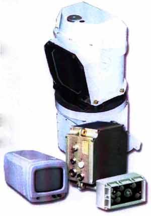

بأعتبار ان الجيش الروسي وجد ان نظام الرؤيه النهاري والليلي المخصص لقائد الدبابه من نوع PNK-4S/SR AGAT day and night sighting system لايوازي ماهو موجود بالدبابات الغربيه حيث ان مدي كشفه لهدف بحجم دبابه لا يتعدي ال 1100 متر.
رابط بخصائص هذا النظام : Russian Military Forces | Aviation | Navy | Infantry firearms | Communications | Ground systems | Weapon photogallery
قام الروس بأستبداله بنظام رؤيه حراري ESSA thermal imaging sight الفرنسي الذي يبلغ مدي كشفه لهدف بحجم دبابه 8000 متر حيث اعجبوا به وطلبوا رخصه تصنيعه من فرنسا في روسيا حتي يركبوه علي دبابات T-90S المخصصه للتصدير لجذب الزبائن. " طبعا النظام اختياري وليس قياسي للدبابه "

النسخه الهنديه احتوت علي نظام رؤيه حراري فرنسي ESSA thermal imaging sight بدلا من الروسي ودروع كونتاكت 5 ثم فضل الهنود تركيب نظام ساب LEDS-150 للحمايه ضد المقذوفات بدلا من نظام شتورا - 1 الروسي.

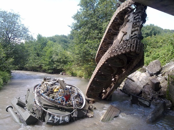

البرج يطير بالنارو بالماء والجاذبية

بأعتبار ان الجيش الروسي وجد ان نظام الرؤيه النهاري والليلي المخصص لقائد الدبابه من نوع pnk-4s/sr agat day and night sighting system لايوازي ماهو موجود بالدبابات الغربيه حيث ان مدي كشفه لهدف بحجم دبابه لا يتعدي ال 1100 متر.
رابط بخصائص هذا النظام : russian military forces | aviation | navy | infantry firearms | communications | ground systems | weapon photogallery
قام الروس بأستبداله بنظام رؤيه حراري essa thermal imaging sight الفرنسي الذي يبلغ مدي كشفه لهدف بحجم دبابه 8000 متر حيث اعجبوا به وطلبوا رخصه تصنيعه من فرنسا في روسيا حتي يركبوه علي دبابات t-90s المخصصه للتصدير لجذب الزبائن. " طبعا النظام اختياري وليس قياسي للدبابه "

النسخه الهنديه احتوت علي نظام رؤيه حراري فرنسي essa thermal imaging sight بدلا من الروسي ودروع كونتاكت 5 ثم فضل الهنود تركيب نظام ساب leds-150 للحمايه ضد المقذوفات بدلا من نظام شتورا - 1 الروسي.

بخصوص اجهزة الرؤية الفرنسية اعتقد انها حلت تماما مشكلة قصر مدى الكشف الخاص بالاجهزة الروسية
