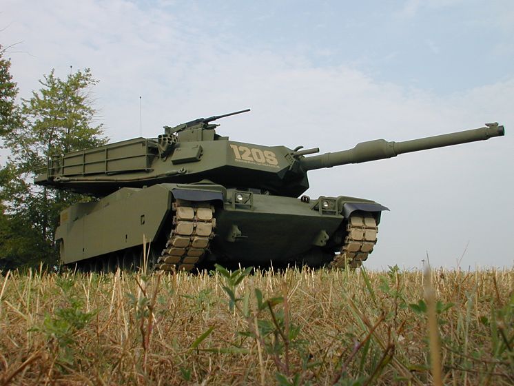

هناك حديث عن توجه سعودي لتطوير دباباتهم من نفس النوع للنسخة الأردنية - بالطبع بمساعدة تقنية أردنية - ولكن لا أعرف أين وصل الموضوع .
الصورة التالية هي للدبابة بدون دروعها التفاعلية والغريب أن شكل البرج يختلف عن شكل البرج الأصلي للدبابة إم 60 !! بل ويختلف عن شكل البرج الذي عرضه أخونا بهاء ، ربما لوجود خيارات من أنواع التدريع ؟؟ كما تبين الصورة أن الأردنيون أعتمدوا جنازير الدبابة أبرامز ( بصراحة هي دبابة جديدة أكثر مما هي مطورة ) ..
الشكل ( 1 )
الشكل ( 2 )

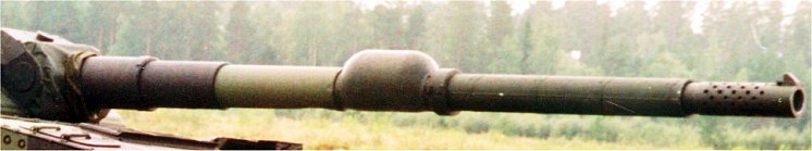

أما المدفع السويسري CTG من عيار 120 ملم ..

اهلا بكم اخواني وحياكم الله
اخي a-aziz اشكرك على المرور والمشاركه وان شاء الله ستشاهدون اهم ما في الدبابه يصنع اردنيا 100% طبعا اقصد البرج بكل ما يحتويه من اجهزه ومعدات من مدفع واجهزه سيطره وتلقيم اتوماتيكي وذلك بالبرج الصقر وساضع عنه موضوع مفصل قريبا
اخي الزعيم بالنسبه لارتفاع الدبابه فان الاردن ينتهج الطريقه الغربيه بتصنع دباباته ،، حيث انه حافض على ارتفاع البرج ولكن من جهه اخرى زودها بدرع مركب يوفر حمايه كبيره لها ،، كما وفر لها الدرع التفاعلي لمزيد من الحمايه ،، والنقطه المفاجئه للجميع بانه زود الدبابه بدروع نشطه لحمايه قصوى من الصواريخ المضاده للدورع ،، والجميع يعلم ان الدورع النشطه لم تجهز بها اي دبابه بالعالم عدا عدد بسيط من الدبابات الاسرائيليله الميركافا في حربها الاخيره
الدروع النشطه والتي تضهر بالصوره الثانيه ولغايه الاخيره هي من نوع LEDS ) LAND ELECTRONIC DEFENCE SYSTEMS ) وهو مشروع اردني جنوب افريقي يقوم بتفجير القذائف الصاروخيه قبل الوصول لهيكل الدبابه بمسافه 20 متر
اما اخي ابوالبراء لماذا اخي اطور دبابه في تركيا في الوقت التي اكون قادرا على تطويرها محليا وقادر على الوصول للمستوى المطلوب ،،، وبعدين تركيا تطور الدبابه الاسرائيليه وليس من المعقول ان اطور دباباتي بشكل مماثل للتطوير الاسرائيلي ،،، بالنسبه للتكاليف فهما تكن فهي مجديه اقتصاديا فمعظم الاجهزه مثل المدفع والدروع التفاعليه والدروع النشطه واجهزه المراقبه والاجهزه التحذير الليزريه تم شراء التكنولوجيا ويتم تصنيعا محليا حسب امكاناتنا ورغباتنا ،،، ثن ان عمليه تطوير الفينكس يعطينا دليل على مدى مقدره الاردن على تصنيع دبابه الخالصه طبعا بالاضافه للخبرات العظيمه المكتسبه
اخي توب اهلا وسهلا بك ،،، لا يوجد تكاليف اضافيه بين الفئتين A1/A3 وذلك لان معضم الاجهزه والمعدات بالفئه الاردنيه تم تعديلها بشكل جذري وكامل عن الفئتيين السابقتين ،، فبتالي لن تفيد اي اجهزه او معدات وجدت سابقا
اشكركم جميعا على النقاش وااكد استعدادي على الاجابه عن جميع الاسئله
للتوضيح فقط أخي بهاء لأنه يبدو أنك خلطت بين أمرين ، الصورة تعرض دروع تفاعلية لا علاقة لها بتدمير القذائف من بعيد ، والصحيح أنك تتحدث عن نظام سويدي - وليس من جنوب أفريقيا - من تطوير شركة ساب Saab company ، وكلمة LEDS هي إختصار Land Electronic Defense System وتعني نظام الدفاع الألكتروني الأرضي ، حيث يقوم هذا النظام بإكتشاف التهديدات القادمة وإنذار الطاقم ..
نظام إطلاق المقذوفات المضادة سداسي السبطانات .
مجسات التحذير الليزرية laser warning system .
النظام مثبت على الدبابة الأردنية فى منتصف الصورة للأعلى .

السؤال الثاني ما هي قدرات المدفع رواج السويسري وهل يماثل المدفع الامريكي او الالماني l 44 ام ماذا يماثل فى مدافع الدبابات وياريت يا اخي بي بي اي ان تفتح لنا فى نفس الموضوع قدرات هذا المدفع وهل هناك مستخدم اخر لة غير الجيش السويسري والاردني ؟
