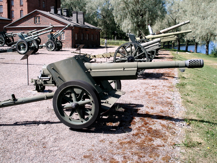

في الحرب العالمية الثانية كان للتشكيلات المضادة للدروع التي سلحت بمدافع المضادة للدبابات وكان أشهرها المدفع الألماني Pak-38 50MM ثم المدفع Pak-97 75MM الذي ظهر مع تطور الدبابات الغربية و الدبابات الروسية المعادية .
المدافع الألمانية المضادة للدروع Pak في الحرب العالمية الثانية

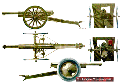

و لا ننسى المدفع الأنغلوأمريكي M1 57MM الذي كان له دور هام في قهر دبابة "بانزير" الفهد وأخاف حتى دبابة "تايغر" الألمانية الشهيرة هو و المدفع السوفيتي Armata 75MM.
المدفع الأنغلوأمريكي M1 57 MM
المدفع الروسي عيار 75ملم المضاد للدروع في الحرب العالمية الثانية

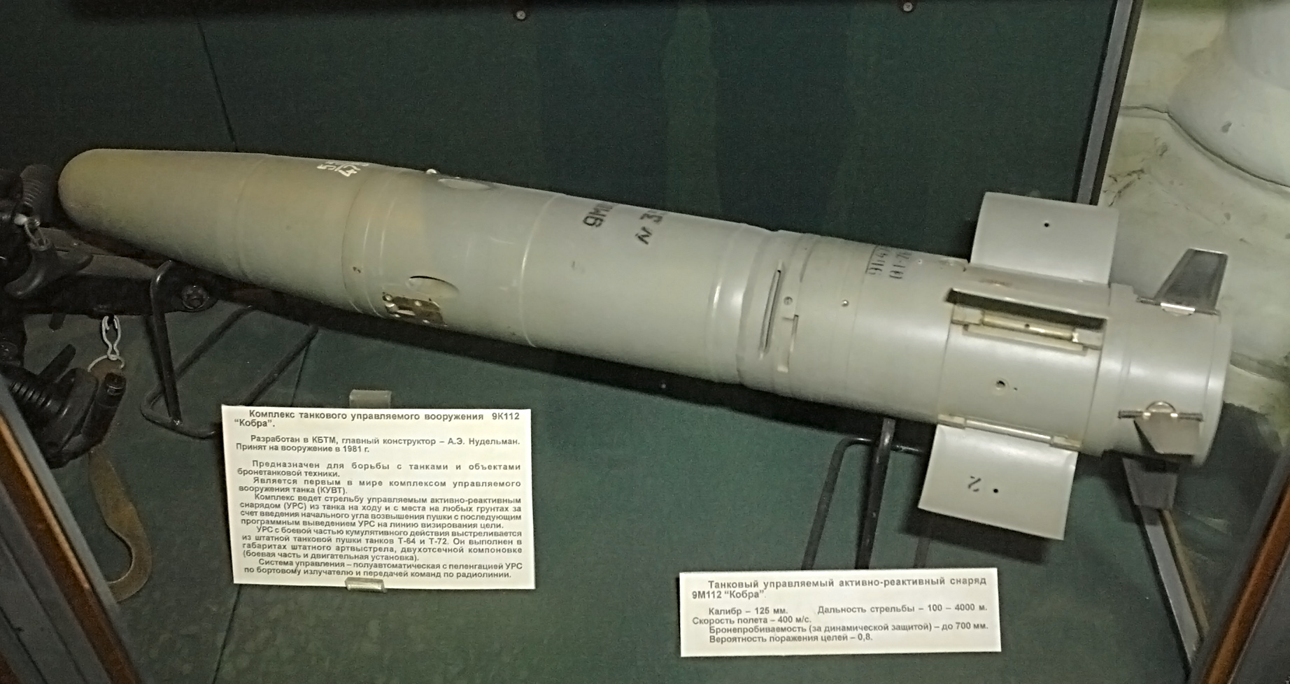

وقبل الختام فقد شاع بين كثير من ضباط المدرعات في الحرس الجمهوري العام أن القيادة العامة للجيش و القوات المسلحة العراقية ميزت دبابات "أسد بابل" الخاصة بفرق الحرس الجمهوري الخاص بقذيفة عيار 125 ملم من النوع الذكي سميت "أفعى الكوبرا" وهي كانت مشتقة ومطور بمعونة روسية من القذيفة الروسية المتقادمة نسبياً
AT-8 Songster "9M112M Kobra"
و التي يبلغ مداها القتالي 4 كم وقوة اختراقها يصل إلى 700 ملم في الدروع المركبة الروسية RHA ، علماً أن أقصى مدى للقذائف العمياء المباشرة في دبابة T-72 هو 3 كم ولكن لم يتثنى لهذه الفرق الخاصة أن تختبر قوة هذه القذيفة لأنها التحمت مع أقوى الفرق الأمريكية المدرعة المعروفة بالفرقة الرقمية فنالت منها نيران الإسناد المباعدة الجوية و الأرضية الخاصة بهذه الفرقة قبل أن تنال منها فوهات مدافع دبابات هذه الفرقة ، حيث دمرت كل دبابات فرقة حرس صدام الخاص التي كان أسمها "الفاروق" وكان عددها 200 دبابة وقتل من الفرقة 1500 محارب بينهم قائد الفرقة وكان برتبة لواء ركن .
وقد ذكرت بأن صاروخ 9M112M Kobra متقادم لأن حشوته جوفاء حرارية واختراقيته للدروع تتراوح مابين 550 إلى 700 ملم بدون تجاوز الدروع التفاعلية الرد فعلية ERA وحزمته الليزرية غير هامدة أو مشفرة يسهل التقاطها من قبل جهاز الإنذار الليزري في دبابات أبرامز ويسهل التشويش عليها أو تضليلها بالدخان الأبيض .
