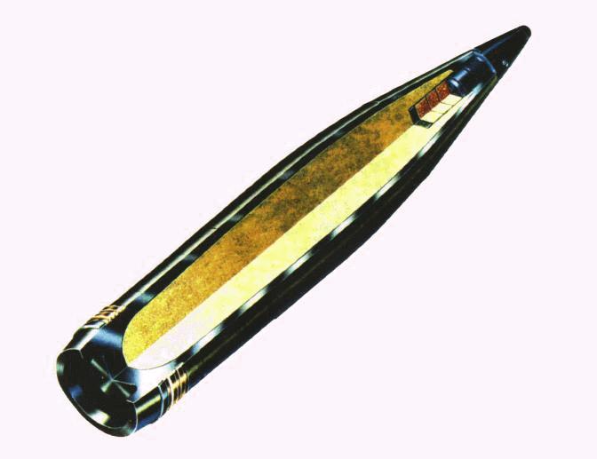

طريقة Rocket Assisted Projectile :
ان هذة الطريقة هي تتضمن اضافة محرك صغير يتكون من مروحتين صغيرتين مصنوعة من معادن خاصة له القدرة على تحمل الحرارة والضغط الشديدين اثناء انطلاق القذيفة وهذا المحرك المكون من مروحتين يستمد قوته من الحرارة والضغط الشديدن اثناء الأنطلاق هذة القوتين هي المحرك الأساسي للقذيفة اثناء طيرانها ولكن من مساوئ هذة الطريقة هي ايضاً تؤدي الى تقليل وزن المتفجرات المحمول اضافة الى خطورة القذيفة حيث اذا كان هناك اقل تشقق بمحرك القذيفة اثناء انطلاق القذيفة سوف تتفجر القذيفة وليس المحرك فقط لذلك استخدم انواع من المعادن خاصة وحاوية معدنية مخصصة للقذيفة لتفاديي هذة الأخطار وهذة التطويرات على القذيفة قد بداًت بعد فترة الثمانينات بالجيش الأمريكي ومن مساؤي القذيفة ايضاً هو صعوبة التحكم بالقذيفة لذلك دقة القذيفة قليلة بشكل كبير ولكن الأن وبعد استخدام انظمة توجيه متطورة مثل انظمة GPS زادت الدقة بشكل كبير والقذيفة ايضاً تستخدم من قبل المدفعيات البحرية .
وهذة الصورة تبين تركيب القذائف من هذا النوع:
