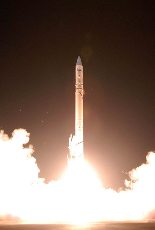

في تاريخ 17 يناير 2008 اطقلت اسرائيل رسميا نسختها الاحدث من سلسة عائلة Jericho او اريحا واسمها Jericho 3
ليكون هذا اليوم هو التاريخ الرسمي لدخول هذا الصاروخ للخدمة
يتكون صاروخ Jericho 3 من ثلاث مراحل تعمل بالوقود الصلب ويصنف على انه IRBM
يحمل راس متفجر تقليدي يبلغ وزنه 1300 كلجم حمولة قصوى او راس نووي وزنه 750 كلجم حمولة متوسطة
وهو يستطيع حمل هذة الحمولة لمدى يتراو بين 4800 كلم الى 6500 كلم ( الفرق في المدى هو الفرق بين وزن الحمولة القصوى و المتوسطة )
ويستطيع هذا الصاروخ حمل راس نووي صغير بوزن 350 كلجم والسفر بها الى مسافة 11500 كلم
كمى انه قادر على حمل عدة رؤوس نووية صغيرة بنظام MIRV
Multiple independently targetable reentry vehicle
صاروخ Jericho 3 طور من تقنية الصاروخ الاسرائيلي الفضائي Shavit
وصاروخ Shavit هذا هو ذات الصاروخ الجنوب الافريقي RSA-3
ويقال ان التعاون بين البلدين
هو الذي اثمر لانتاج صواريخ متعددة المراحل بالوقود الصلب
فيما بعد كان الجنوب افريقين يصدرون هذة التقنية لبعض دولة الشرق الاوسط
