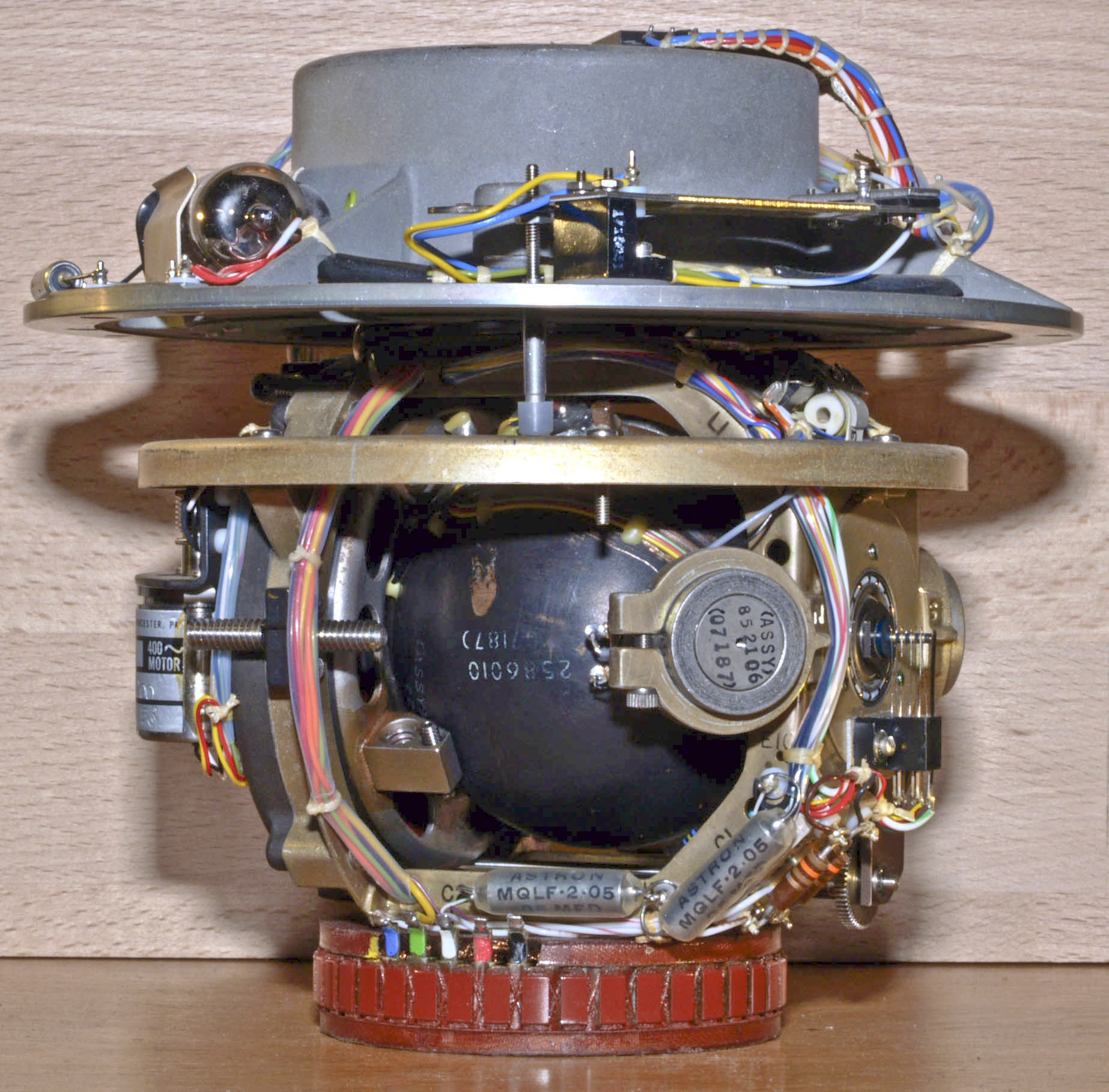

جهاز الجيرسكوب
لمن يريد معرفة اجهزة الجيرسكوب عن كسب
http://defense-arab.comdefense-arab.comdefense-arab.comdefense-arab.comdefense-arab.comdefense-arab.comdefense-arab.comdefense-arab.comdefense-arab.comdefense-arab.comdefense-arab.com/images/statusicon/wol_error.gifتم تصغير هذه الصورة. إضغط هنا لمشاهدة الصورة كاملة. الصورة الأصلية بأبعاد 1846 * 1818 و حجم 319KB.
ونظم التعارف ومستشعرات ودوائر راس الباحث والتى تساعد فى تنبية المنظومة الصاروخية بوصول قيمة الاشارة المرتدة او المستقبلة من الهدف للحد الكافى لضمان التتبع وملاحقة الصاروخ لة للسماح باطلاقة وتوزيع الجهود وتصل للصاروخ من خلال قابس كهربى بمنصة الاطلاق وقد تستخدم بعض الانظمة موحدات او محولات الصاروخ اثناء هذة التغذية .

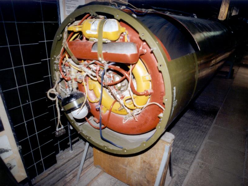

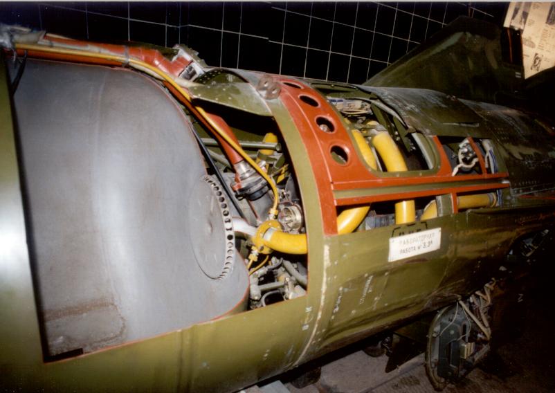

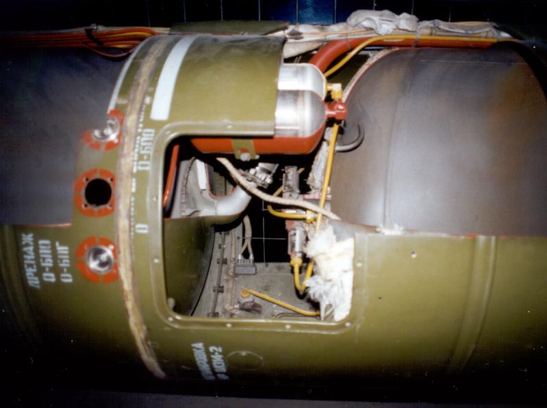

اترككم معا بعض الصور لمكونات الصاروخ اسكود .
