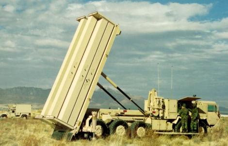

الخيار الأخر الذي اعتقد بأنه افضل للسعوديه هو شراء منظومه ثاد الأمريكيه المضاده للصواريخ الأحدث وهي تعتبر نظام يشكل مع منظومه الباتريوت مظله صاروخيه لايمكن اختراقها من قبل الصواريخ البالستيه ، وللعلم فأن الأمارات تعاقدت علي شراء هذا النظام وفضلته علي المنظومه الروسيه اس-400.
نظام THAAD الأمريكي

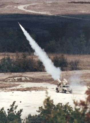

ولكن حسب رأي اعتقد بأن النظام الأمريكي سلامرام افضل للسعوديه وذلك لان هذا النظام يستعمل صاروخ الأمرام الأمريكي الذي تستعمله القوات الجويه السعوديه علي مقاتلات الأف-15 لذلك فأن شراء هذا النظام يعطي السعوديه عده مميزات وهي :
* عدم الحاجه الي تدريب اطقم سعوديه لصيانه صواريخ الأمرام وذلك لتوفرها في الوقت الحاضر وصيانتها لمخزون السعوديه من هذا الصاروخ.
* امكانيه استعمال الصاروخ علي المقاتلات السعوديه او علي نظام الدفاع الجوي عند الحاجه لذلك سوف لن تكون هنالك حاجه ملحه لتعويض مخزون صواريخ النظام حيث يمكن اخذها من مخزون سلاح الجو واستعمالها مع هذا النظام وقت الحاجه.
* النظام يستعمل عربه الهمر لذلك لن تواجه الأطقم السعوديه للصيانه ايه مشاكل في التعامل مع هذا النظام وسوف يكون من السهل للجيش السعودي ان يستوعب هذا النظام في قواته المسلحه بكل سهوله ويسر.

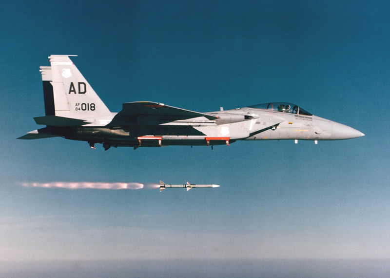

صاروخ الأمرام ينطلق من علي نظام السلامر
صاروخ الأمرام ينطلق من علي مقاتله اف-15

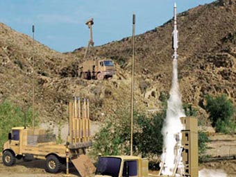

بالنسبه للدفاع الجوي علي الأرتفاعات المنخفضه.
السعوديه تمتلك صواريخ الشاهين وهي صواريخ كروتال فرنسيه مصنعه حسب المواصفات السعوديه التي طلبتها من فرنسا ، النظام اصبح قديما بعض الشي لذلك يلزم تطويره بدلا من اخرجه من الخدمه ، حيث ان تطويره سوف يوفر الأموال التي ستصرف علي النظام الذي سيأخذ مكانه ، كذلك توفر الأطقم الوطنيه القادره علي صيانته وتشغيله تجعل من المجدي ان يتم تطويره بدلا من اخراجه من الخدمه.

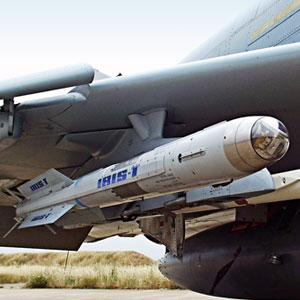

السعوديه اشترت مؤخرا صاروخ ايريس تي الأوروبي لمقاتلات التايفون لذلك من الأفضل ان تشتري نظام ايريس تي اس ال الذي يستعمل صاروخ ايريس تي ، وجود هذا النظام سوف يوفر للسعوديه خيار استعمال خزينها من هذا الصاروخ علي مقاتلات التايفون وعلي نظام الدفاع الجوي.
صاروخ ايريس تي علي مقاتله التايفون
صاروخ ايريس تي ينطلق من نظام ايريس تي اس ال
نظام thaad الأمريكي
