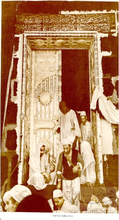

بــاب الـكـعـبة
[FRAME="1 70"]
[/FRAME]
هكذا كان بابها القديم
وهذا هو الباب الحديث في عصرنا الحالي
باب الكعبة المشرفة...يرتفع عن ارض المطاف بحوالي 2.5 وارتفاع الباب 3.06 متر وعرضه 1.68 متر والباب الموجود اليوم هدية الملك خالد بن عبدالعزيز يرحمه الله وقد تم صنعه من الذهب حيث بلغ مقدار الذهب المستخدم فيه للبابين حوالي 280 كيلو جرام عيار 99.99 بتكلفة اجمالية بلغت 13 مليونا و 420 الف ريال

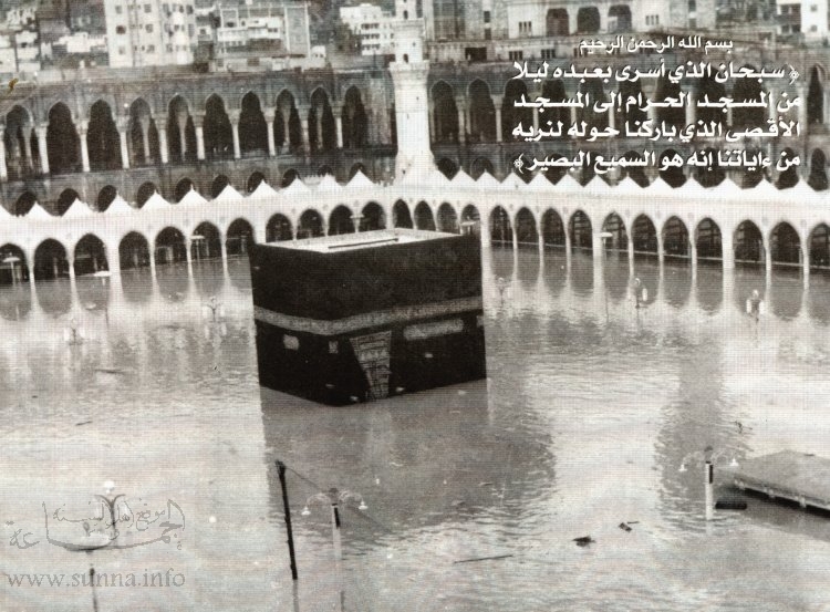

الأمطار والفيضانات بالبيت الحرام قديماً يوبدو أنه يعود لنفس عام الصور السابقة 1941م
السعي بين الصفا والمروة
الصفا والمروة وسيول الأمطار
