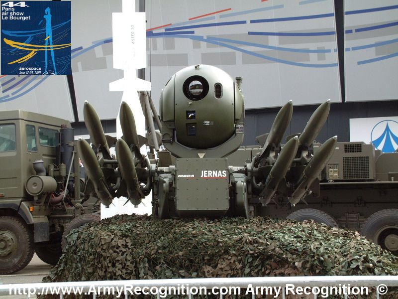

ولعل نظام "جرناس" (Jernas) الذي يمكن نقله في طائرة (C-130) هو أكثر نظم الدفاع الجوي القريب المدى تقدما. وهو يستخدم تقنية متطورة لمعالجة المعطيات، مما يجعله قادرا على التعامل مع الصواريخ الجوالة والمقاتلات والطائرات العمودية، ويستخدم نظام "جرناس" ثمانية صواريخ، ويعين الهدف ذا الأولوية القصوى، وبعد انطلاق الصاروخ الأول يتم الاشتباك مع الهدف الثاني من حيث ترتيب الأولوية. ونظام "جرناس" مطور من نظام "رابيير" الذي يعتبر أكثرأنظمة الدفاع الجوي قصيرة المدى فعالية في العالم، فهو يجمع في نظام متكامل رادار المراقبة ونظم تعارف، بالإضافة إلى المقاومة العالية للإجراءات الإلكترونية المضادة. ونظام "رولاند"(Roland) الذي تنتجه شركة "يوروميسيل" (Euromissile) الفرنسية بدأ تطويره عام 1964م ودخل لأول مرة الخدمة في الجيشين الفرنسي والألماني عام 1977م و 1981م على التوالي. واستخدم الجيش الفرنسي طرازين هما:"رولاند ـ1" المحمول على هيكل المركبة (AMX130) و"رولاند ـ2" المحمول على مركبات "ماردر"(Marder) المجنزرة. ثم بنت البحرية والقوات الجوية الألمانية طرازاً مركباً على مركبة 8 ×8 للدفاع عن القوات الجوية، وقدم الجيش الفرنسي 20 نموذجاً قابلة للتحميل جوا ومحملة على مقطورة تجرها مركبة 6 ×6 لتجهز بها قوات الرد السريع. وفي عام 1988م تبنت وزارتا الدفاع الألمانية والفرنسية برنامجا لتحديث الطراز "رولاند ـ3" ليظل فعالا وصالحا للاستخدام حتى عام 2010، وذلك بتزويده بنظام كهروبصري. ودخل الصاروخ "رولاند ـ3" الخدمة عام 1989م، وهو أسرع من الطرازات السابقة، وأبعد منها في المدى، ويستخدم رأسا حربياً جديداً، وطابة تقاربية. ويستطيع النظام إطلاق الصاروخ "رولاند ـ3"أو بدائل أخرى، بما في ذلك القذيفة (VT-1) الفائقة السرعة المستخدمة مع أحدث طرازات النظام الفرنسي "كروتال".وتقوم شركة "طومسون" الفرنسية بتوسيع مجال أنظمة أسلحة الدفاع الجوي لديها بإدخال نظام "بلازر" (Blazer) المهجن الذي يجمع بين مدفع "جاتلينج" عيار 35مم إلى جانب صاروخ تتبع حراري قصير المدى، ويمكن تركيبه على مجموعه عريضة من المركبات المجنزرة، ويلبي النظام الاحتياجات المتزايدة لحماية القوات البرية المتحركة، وله فعالية عالية ضد الطائرات الثابتة الأجنحة، والعمودية، والموجهة بدون طيار.
