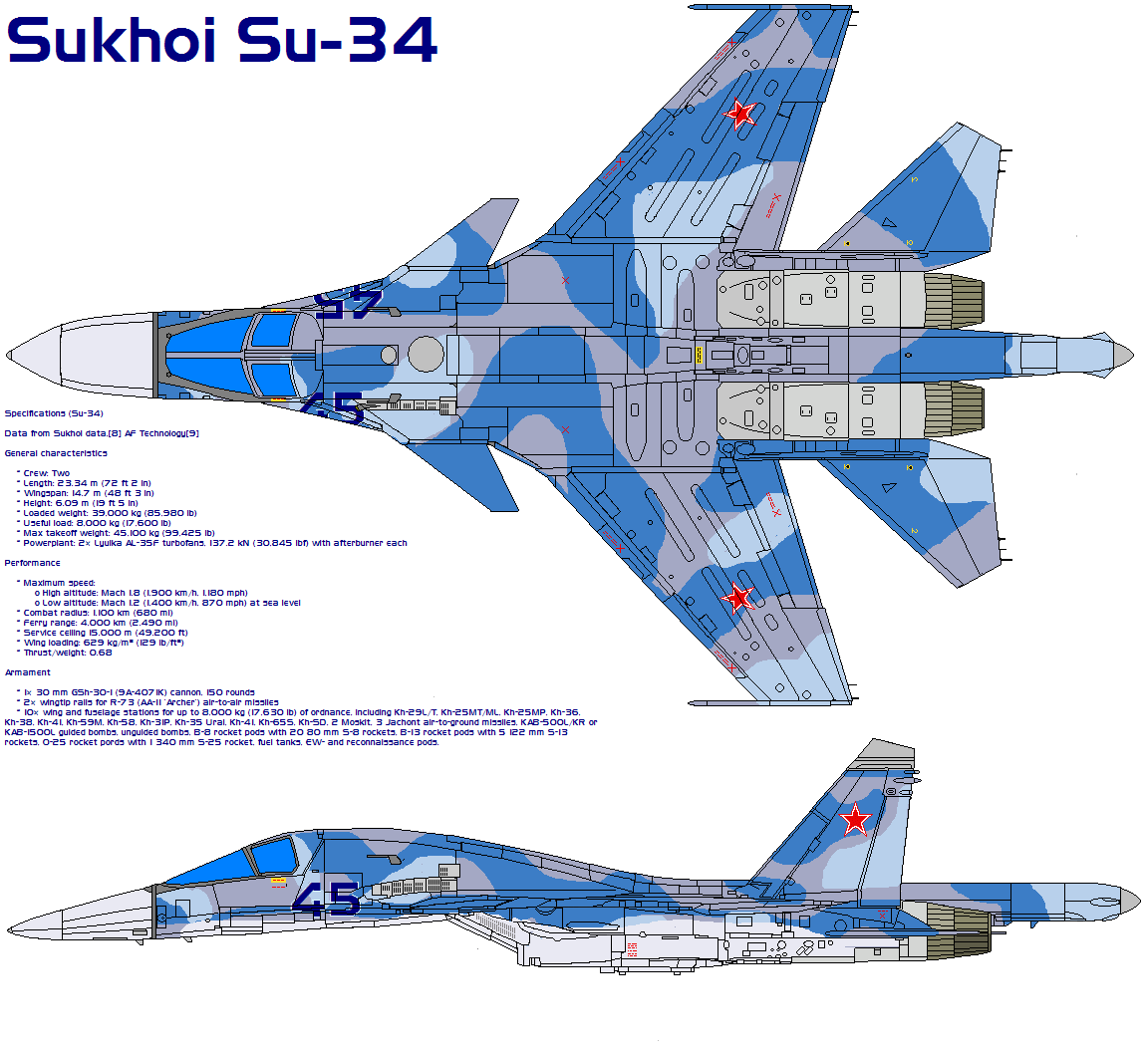

اخي العزيز امين انا فعلا اتفق معك ولا اختلف معك في مجمل ما اوردت ........لكن منذ فترة كان هناك بيني وبين احد الاخوة نقاش حول نوعية المحرك التي ستستخدمه السو-34 ومن خلال النقاش ثبت فعليا ان المحرك الذي تستخدمه السو-34 هو المحرك al-35f او AL-31FM وليس al-41f .....انا اتفق معك على انه في بداية الامر كان مقرر ان تحمل السو-34 محرك من نوع al-41f الى انه وفي تلك الفترة ظهرت بعض المشاكل التقنية التي حالت دون استخدامه كونه تحت التطوير كما اتضح بعدها ان المحرك al-41f الذي يتمتع بخاصية الدفع الموجه الثلاثية الابعاد لن تكون ضرورية كثيرا بالنسبة لطائرة مثل al-41f صممت خصيصا لمهام القصف التكتيكي وليس القتال الجوي مماادى في نهاية الامر بالاستغناء عن المحرك al-41f واستبداله بالمحركal-35f الذي يتوقع ان يستبدل هو الاخر حيث يعاني كما يقال من مشاكل في قوة الدفع التي يقال انها ضعيفة ......المهم اخي امين حتى مصدرausairpower الذي ارفقته الذي في الواقع تعود معلوماته الى 2004 يعني غير محدثة لا يجزم باستخدام al-41f على السو -34 انظر الصورة ادناه حيث تشير الى نوعين مختلفين من المحركات المستخدمة .....
وانظر الى هذا المصدر كذالك.......
Fighter-bomber replacement for the Su-24 Fencer. (formerly known as Su-27IB/KU) Sukhoj designation for the Su-27IB, a two-seat ground-attack version of the Su-27. The Su-27IB/Su-34 has side-by-side seating for two crewmembers in a widened, flattened nose, with extended wing roots and canards, a larger tail boom with rearward-looking radar, and twin-wheel landing gear. The VVS intends to replace all Su-24s with the Su-34. Two Saturn 13300kg AL-31FM.
وحتى لانطيل النقاش في هذه النقطة ونخرج عن لب الموضوع الى المحركات ....المحرك الذي تستخدمه السو-34 لايتمتع بخاصية الدفع الموجه سواء الثنائي او الثلاثي الابعاد بعكس المحرك al-41f التي يتمتع بها .......
المحرك :
al-41f
المحرك : AL-31FM
على السو-34 :
