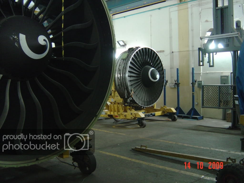

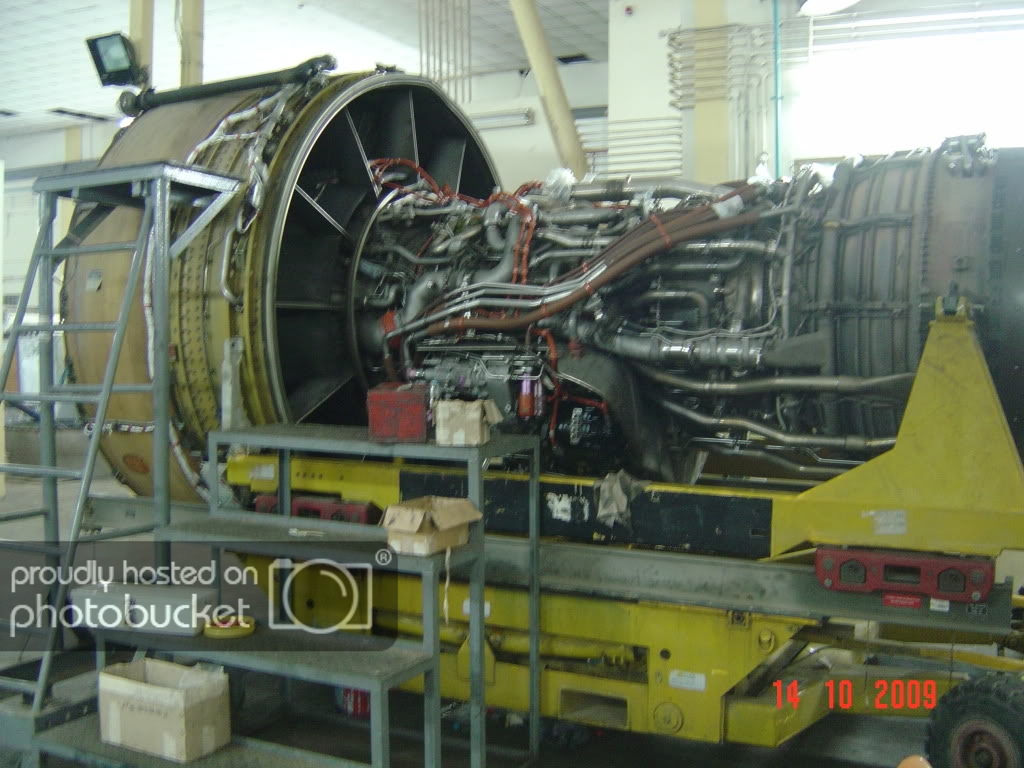

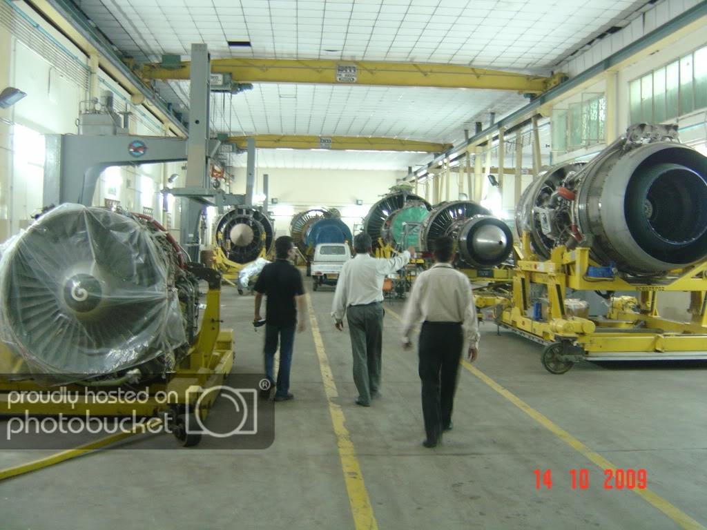

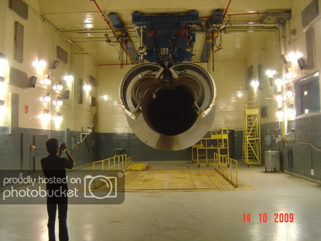

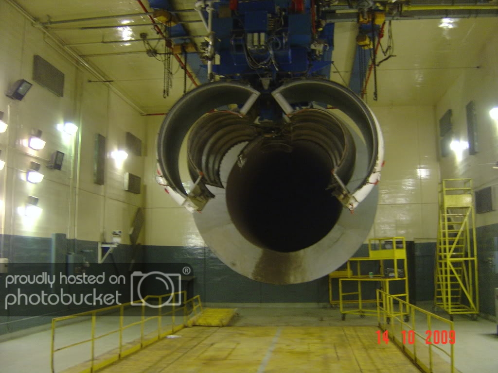

تطوير و فحص محرك نفاث الطائرات في الباكستان
