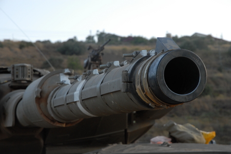

[FONT=&quot]نقض الفكرة ..
[/FONT]
[FONT=&quot]صواريــخ من فوهــات المدافــع
[/FONT]
[FONT=&quot]يجري الخبراء الروس منذ زمن دراساتهم الخاصة وفق حسابات ومعايير محددة ، تتحدث عن الأسبقية والمبادرة [FONT=&quot]initiative[/FONT][FONT=&quot] في أي مواجهة مدرعة محتملة مع الدبابات الغربية . وتكمن الفكرة الرئيسة في تجاوز الفارق التقني لمنظومات التصويب والسيطرة على النيران في الدبابات الغربية والأمريكية [/FONT][FONT=&quot]Abrams[/FONT][FONT=&quot] تحديداً ، هم في الحقيقة يبنون الآمال – من ضمن بعض الحلول الأخرى - على منظومتهم الصاروخية [/FONT][FONT=&quot]9[/FONT][FONT=&quot]M119M Refleks-M[/FONT][FONT=&quot] .. فهم يتحدثون عن " أما مع مواجهة الدبابة الأحدث [/FONT][FONT=&quot] M1A2[/FONT][FONT=&quot] ، فيمكن ضمان دحرها[/FONT][FONT=&quot] defeat [/FONT][FONT=&quot]من خلال المناطق الضعيفة[/FONT][FONT=&quot] weakened zones [/FONT][FONT=&quot] فى مقدمة البرج ، والتى تشمل نحو 40 % من التدريع الجبهوي .. لقد أظهرت إختبارات المحاكاة الحاسوبية[/FONT][FONT=&quot] التي أجريناها لإشتباكات[/FONT][FONT=&quot] engagement [/FONT][FONT=&quot] بين 10 دبابات[/FONT][FONT=&quot] T -90 [/FONT][FONT=&quot]في مواجهة 10 دبابات [/FONT][FONT=&quot]M1A1[/FONT][FONT=&quot] ، أن دباباتنا تستطيع المبادرة في الرمي من مسافة 5000 م ، وبإستخدام منظومة الصواريخ المذكورة أعلاه ، وعند مسافة 2000 – 2500 م[/FONT][FONT=&quot] هي تستطيع تدمير ما نسبته 50 - 60 % من دبابات العدو عند هذا المدى ، بشرط توفر ظروف مناسبة لدباباتنا [/FONT][FONT=&quot]" .[/FONT][/FONT]
[FONT=&quot]ما يتحدث عنه الروس بإنبهار وتشدق هو منظومة [FONT=&quot] Refleks-M [/FONT][FONT=&quot] ، وهو الإسم الذي أطلقه حلف الناتو على الصاروخ [/FONT][FONT=&quot]AT-11 SNIPER-B [/FONT][FONT=&quot]أو القناص . هو مقذوف موجه بركوب شعاع الليزر ، مضاد للدبابات والحوامات[/FONT][FONT=&quot] antitank/helicopter missile [/FONT][FONT=&quot] ، يُطلق من سبطانة المدفع الرئيس [/FONT][FONT=&quot]2[/FONT][FONT=&quot]A46M[/FONT][FONT=&quot] الخاص بالدبابات [/FONT][FONT=&quot]T-80U[/FONT][FONT=&quot] و [/FONT][FONT=&quot]T-80UD[/FONT][FONT=&quot] و [/FONT][FONT=&quot]T-90S[/FONT][FONT=&quot] ، حيث توجّه الدبابة شعاعا مشفّراً[/FONT][FONT=&quot] coded beam [/FONT][FONT=&quot] من منظار المدفعي الخاص نحو الهدف ، فتمتطي القذيفة الصاروخيه مركزه[/FONT][FONT=&quot] riding in the center [/FONT][FONT=&quot] وتطير بشكل متأرجح حتى وصولها للهدف وإرتطامها به . يصل المدى الأقصى للصاروخ إلى 75 – 5000 م ، يقطعها خلال نحو 14.2 ث . وتحمل كل دبابة نحو 6 قذائف جاهزة للرمي . الرأس الحربي للصاروخ مصمم لدحر وهزيمة الدروع التفاعلية[/FONT][FONT=&quot] ERA [/FONT][FONT=&quot]، وهو من النوع الترادفي[/FONT][FONT=&quot] tandem [/FONT][FONT=&quot]، حيث يزن نحو 4.5[/FONT][FONT=&quot] kg [/FONT][FONT=&quot]، ويعتقد أن قدرة إختراقه تبلغ 700-750[/FONT][FONT=&quot]ملم[/FONT][FONT=&quot]في الدروع الرئيسة بعد تجاوز التدريع التفاعلي .[/FONT][/FONT]
http://defense-arab.comdefense-arab.comdefense-arab.comdefense-arab.comdefense-arab.comdefense-arab.comdefense-arab.comdefense-arab.comdefense-arab.comdefense-arab.comdefense-arab.com/images/statusicon/wol_error.gifتم تصغير هذه الصورة. إضغط هنا لرؤية الصورة كاملة. الحجم الأصلي للصورة هو 800 * 533.
[FONT=&quot]ربما يتساءل القارئ عن حقيقة قدرات هذه المنظومة - والمنظومات المشابهة الأخرى - على ضمان النتائج وربح معركة المواجهة مع الدروع .. وكما هو واضح ، يضع الروس جهد هذه الصواريخ في مواجهة الدبابات الغربية لتحقيق الإشتباك والمواجهة من مديات قصوى تفوق مدى المدافع الرئيسة لتلك الأخيرة ، هم يؤكدون أيضاً أن لصواريخهم هذه القدرة على مواجهة الأهداف الجوية منخفضة الطيران مثل الحوامات ، فمع هذه المنظومات يكون للدبابة فرصة أكبر للدفاع عن نفسها [FONT=&quot]defend themselves[/FONT][FONT=&quot] ضد الحوامات الهجومية التي تستطيع إطلاق نيرانها من خارج مدى قذائف مدفع الدبابة أو رشاشاتها [/FONT][FONT=&quot]machine guns[/FONT][FONT=&quot] . أضف لذلك أن قدرات رؤوسها الحربية تمكنها من مواجهة وإختراق [/FONT][FONT=&quot]penetrate[/FONT][FONT=&quot] الدبابات الغربية من معظم أجزاء بدنها . [/FONT][FONT=&quot]كما أن نظام توجيه ليزرها [/FONT][FONT=&quot]laser guidance system[/FONT][FONT=&quot] يسمح بإجراء التعديلات – تفتقدها قذائف الدبابات التقليدية – على الصاروخ أثناء طيرانه نحو هدفه ، والإنتقاص في هذه الحالة من تكتيكات المراوغة والتملص [/FONT][FONT=&quot]evasive tactics[/FONT][FONT=&quot] التي يتبعها سائقي الدبابات والحوامات الهجومية على حد سواء لتفادي الإصابة . فهي تضاعف من مدى الإشتباك [/FONT][FONT=&quot]engagement range[/FONT][FONT=&quot] مع الأهداف المدرعة – على الأقل نظرياً – وتزداد معها إحتمالية الإصابة والقتل [/FONT][FONT=&quot]hit probability[/FONT][FONT=&quot]/[/FONT][FONT=&quot]kill[/FONT][FONT=&quot] . [/FONT][/FONT]
تساؤلات ونقض الفكرة ..
[FONT=&quot]يحق لنا أن نتساءل الآن .. إذا كانت لمنظومة [FONT=&quot]Refleks[/FONT][FONT=&quot] كل هذه الإمتيازات والفوائد التكتيكية [/FONT][FONT=&quot]tactical advantages[/FONT][FONT=&quot] ، فلماذا لم يستبعد الروس الذخيرة التقليدية من دباباتهم ويقتصروا حمولتها على هذا النوع من الصواريخ !! وهل قرر المنظرين الروس تجريد دبابة المعركة الرئيسة قيمتها الفعلية كسلاح هجومي يعتمد على المناورة والمبادرة والتصادم لتحقيق النجاح .. كي يجعلوها في النهاية " منصة متحركة لإطلاق الصواريخ " !! [/FONT][/FONT]
[FONT=&quot]يتحدث الروس عن إحتمالية إصابة تبلغ نحو 80 % للمنظومة [FONT=&quot]Refleks[/FONT][FONT=&quot] ، ونحن نتساءل في المقابل عن حقيقة ودقة هذه النسبة ، خصوصاً مع تأثيرات ضغوط ساحة المعركة [/FONT][FONT=&quot]pressures of combat[/FONT][FONT=&quot] !! فخلال دخان وغبار ساحة القتال وفي أحرج الساعات عند إشتداد زخم القتال تتبدل الكثير من المفاهيم وتصبح النظرة من الأرض أكثر محدودية .. وفي الحقيقة تتأثر المنظومات الليزرية بكافة أنواعها بتحديدات وتقييدات [/FONT][FONT=&quot]limitations[/FONT][FONT=&quot] الطقس والظروف المناخية ، ويتعرض شعاع الليزر في ظروف معينة لحالة " إنتكاس " [/FONT][FONT=&quot]خاصة في أوقات الغيوم [/FONT][FONT=&quot]cloudy[/FONT][FONT=&quot] والأمطار [/FONT][FONT=&quot]Rain[/FONT][FONT=&quot] والضباب [/FONT][FONT=&quot]fog[/FONT][FONT=&quot] وتساقط الثلوج [/FONT][FONT=&quot]snow[/FONT][FONT=&quot] ، وكذلك في [/FONT][FONT=&quot]الأجواء الرطبة [/FONT][FONT=&quot]moist[/FONT][FONT=&quot] ، والمناطق الملوثة بالغبار والدخان [/FONT][FONT=&quot]dust and smoke[/FONT][FONT=&quot] ، كما هو الحال في ميدان المعركة ، مما يتسبب في تحلل [/FONT][FONT=&quot]diffract[/FONT][FONT=&quot] شعاع الليزر وإضعاف طاقة الحزمة الليزرية . [/FONT][FONT=&quot] وفي المقابل فإن منظومات السيطرة على النيران الغربية [/FONT][FONT=&quot]fire control systems[/FONT][FONT=&quot] باتت تعرض نتائج مثيرة لقدرات الرصد والكشف والإشتباك والإصابة مع أول إطلاقه ، سواء خلال حركة الدبابة أو توقفها [/FONT][FONT=&quot]stationary or on move[/FONT][FONT=&quot] ، في الليل كما في النهار ، وفي المديات الممتدة [/FONT][FONT=&quot]extended ranges[/FONT][FONT=&quot] حتى 4 كلم . [/FONT][/FONT]
http://defense-arab.comdefense-arab.comdefense-arab.comdefense-arab.comdefense-arab.comdefense-arab.comdefense-arab.comdefense-arab.comdefense-arab.comdefense-arab.comdefense-arab.com/images/statusicon/wol_error.gifتم تصغير هذه الصورة. إضغط هنا لرؤية الصورة كاملة. الحجم الأصلي للصورة هو 750 * 460.
[FONT=&quot]نقطة الإخفاق الأخرى للنظام [FONT=&quot]Refleks[/FONT][FONT=&quot] تتركز على إسلوب طيرانه المباشر نحو الهدف ، فمن المعروف أن المنظومات الصاروخية الأخرى في معظمها تستخدم نمط التوجيه الليزري نصف النشيط [/FONT][FONT=&quot]semi-active laser guidance[/FONT][FONT=&quot] ، ومن ثم الهجوم والإنقضاض من الأعلى [/FONT][FONT=&quot]top-attack mode[/FONT][FONT=&quot] ، مما يؤهلها للتغلب على أنظمة الحماية النشيطة للدبابات [/FONT][FONT=&quot]active protection systems[/FONT][FONT=&quot] إن وجدت (هذه المنظومات تصمم لتوفير حماية من هجوم أفقي [/FONT][FONT=&quot]counter horizontal threats[/FONT][FONT=&quot] وليس هجوم من الزاوية العالية [/FONT][FONT=&quot]high angle-of-attack[/FONT][FONT=&quot]) ، بمعنى أنك تستطيع مهاجمة هدف مستتر خلف مانع طبيعي أو صناعي بفضل الطيران القوسي للمقذوف . والنقطة الأهم تجاوز القوس الأمامي للبرج [/FONT][FONT=&quot]frontal arc[/FONT][FONT=&quot] الأكثر تحصيناً . وفي المقابل تفتقد منظومة [/FONT][FONT=&quot]Refleks[/FONT][FONT=&quot] الروسية لهذه الميزة .. بل أن هذه النوع من التوجيه – وكما ذكرنا في أكثر من مناسبة عن التوجيه بركوب شعاع الليزر – يعاني من إنخفاض الدقة وصعوبة السيطرة على الصاروخ مع زيادة وإرتقاء المدى . والموضوع يجرنا لجزئية أخرى تخص قدرات الإشتباك [/FONT][FONT=&quot]engagement[/FONT][FONT=&quot] لهذا النوع من أنواع التوجيه ، وتتعلق هذه بوجوب توفر تضاريس ممتدة ومنظورة وليست متغيرة أو متعرجة ، لتحقيق إتصال بصري مثالي بين الثلاثي شعاع التوجيه والصاروخ والهدف . وقابليات الإستخدام الليلي [/FONT][FONT=&quot]night capabilities[/FONT][FONT=&quot] هي الأخرى محل شك من حيث إمكانيات التقنية الروسية[/FONT][FONT=&quot] !! ناهيك عن أن قدرات التعريف والتحقق من ماهية الهدف [/FONT][FONT=&quot]target identification[/FONT][FONT=&quot] عند مدى الصاروخ الأقصى والبالغ 5 كلم هي الأخرى محل شك ، والراجح أن الرغبة في تمييز الهدف في حدود الإطلاق القصوى هي جزئية منتقصة للمدى الفعلي للمنظومة (وفقاً لإستقصاءات منظمة حلف شمال الأطلسي فإن الدبابات قادرة على تمييز أهدافها بدقة ب في حدود 2000 - 2500 م ) .[/FONT][/FONT]
http://defense-arab.comdefense-arab.comdefense-arab.comdefense-arab.comdefense-arab.comdefense-arab.comdefense-arab.comdefense-arab.comdefense-arab.comdefense-arab.comdefense-arab.com/images/statusicon/wol_error.gifتم تصغير هذه الصورة. إضغط هنا لرؤية الصورة كاملة. الحجم الأصلي للصورة هو 800 * 238.
[FONT=&quot]القضية الأخيرة هي ما يخص مخزون الدبابة من هذه الذخيرة ، ومحدودية أعدادها [FONT=&quot]limited number في الدبابات الروسية ، والتي لا تزيد في أفضل الأحوال عن عدد 6 صواريخ لكل دبابة .. وفي المقابل نحن نشير إلى الكثير من الدراسات التي أجريت عن ساحة المعركة تؤكد أن نسبة كبيرة (تبلغ نحو الثلثين) من الأسلحة الصاروخية المضادة للدروع تطلق تلقائياً على أهداف غير مدرعة ، هي في الغالب دشم خراسانية أو إستحكامات إنشائية أو حتى مواقع للمشاة . وهذا يجرنا لملاحظة أخرى تخص قضية الكلفة cost ، فهذه المنظومات تتجاوز في كلفتها سعر قذيفة تقليدية خارقة للدروع مثبتة بزعانف لنحو 4-5 أضعاف . كما أن القذائف الأمريكية الحديثة متعددة الأغراض والإستخدام multipurpose round والتي تطلق من مدافع دباباتها ، وفرت القدرة على الإشتباك مع الحوامات بتأثير يفوق تأثير المنظومة الروسية Refleks لأكثر من سبب ، ربما أبرزها تزويدها بصمام متعدد الأغراض multipurpose fuze لصالح القذائف شديدة الإنفجار (يجعلها متعددة المهام) بدل الصمام الصدمي الذي يفرض على الصاروخ Refleks إصابة مباشرة مع الهدف لتحقيق النتائج المرجوة .
وأخيراً وليس آخراً قضية الوقت المتطلب للصاروخ للوصول لهدفه ، فمع أن إستخدام القذائف التقليدية (خصوصاً ذات الطاقة الحركية التي لا توفر للخصم فرصة المناورة أو الإختفاء) توفر على الرامي أو قائد الدبابة الكثير من الوقت لمشاغلة أهداف أخرى في ساحة المعركة ، حيث أن كامل عملية الكشف والتلقيم وإطلاق النار لا تتجاوز 6-7 ثانية (منها فترة طيران لا تتجاوز 3 ثوان) ، فإننا نجدها في المنظومة الروسية تتطلب أكثر من 14 ثانية فقط لمتابة مسار الصاروخ وصولاً لهدفه ، من دون حساب وقت الرصد والتلقيم والتسديد . وهذا بالتأكيد يُشغل الرامي بمتابعة الصاروخ في وقت ربما هو في أمس الحاجة إليه لمشاغلة هدف آخر يصوب مدفعه نحو الدبابة !!
[/FONT]
[/FONT]
في الختام نشير إلى أن ما عرضناه في الأعلى من أفكار ، لا يتجاوز نظرة شخصية قابله للنقد والتفسير ..

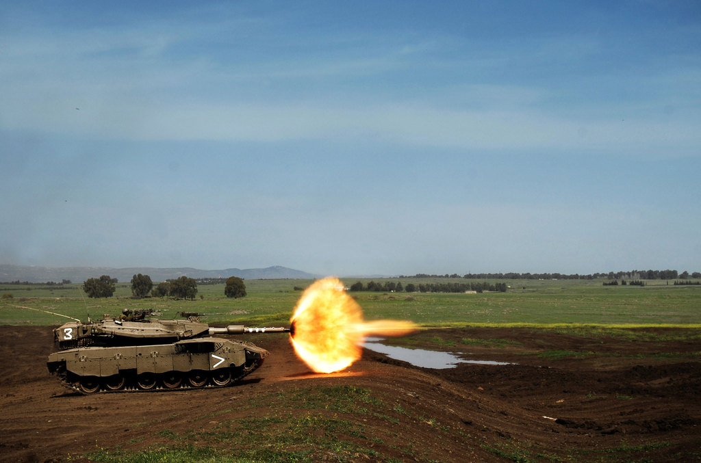

موضوع رائع عن توجه ظهر تم تطبيقه في بعض المدارس والجيوش العسكرية و تم استباعدها في الأخري الا وهي الصواريخ الموجه المستخدمه من قبل الدبابات المعركة الرئيسية
main battle tank والتي تنطلق من سبطانات الدبابات
كان لي رد بهذا الخصوص من سنتين يمكن في معارك النقاش حول مقارنة بين merkava للكيان الصهيوني و abrams المصرية ..... وكنت وضحت فيها ان النظام الصاروخي م/د المنطق من سبطانه الدبابه MERKAVA المستخدم فيه الصاروخ LAHAT هو عبأ اكثر منه ميزه
وكنت وضحت تفسير لمقولتي ان مثل هذا الأستخدام لصواريخ م/د منطلقا من سبطانه دبابه هو عبأ اكثر منه ميزه لأسباب منطقيه وهي
الصاروخ LAHAT كا مثال علي هذا الأستخدام عياره 120 MM وهنا نوضح ان اي دوله بلعالم مصر امريكا اوربا الخليج الأردن ... يمكن ببساطه جدا ان يستخدم اسلوب استخدام صواريخ م/د منطلقه من مدافع دبابتهم
هذه الصواريخ ببساطه ما هي الا صواريخ م/د عاديه جدا جدا ولكن بتعديل بسيط في مرحله خروجها من السبطانه وتعديل بسطيل في جعلها مكبسله حتي يمكن اطلقها من داخل الماسوره -السبطانه- الخاصه بلدبابه
لذلك فهو لا اختراع ولا ميزه تقنيه ولا يشكل اي صعوبه تقنيه فبمجرد قدرتك علي صنع صاروخ م/د عياره مثل عيار سبطانه مدرعاتك يمكنك جعله مكبلس واطلاقه من السبطانات
المشكله في الأستخدام وهل هو ميزه وما مميزاته وما عيوبه والمقارنه بينهم لنري هل في النهايه سيخرج بمقدار مميزات اكبر من العيوب
ما تم كتابته من الأخ الكبير انور الشارد ذكر كثيرا مما كنت اريد ان اقوله وقلته من اكثر من سنه لذلك سأحاول عدم التكرار متخذا من الصاروخ LAHAT الصهيوني مثلا
تستخدم هذه الصواريخ نظام توجيه ليزري LASER GUIDED وهناك نوعين مستخدمين من التوجيه بلليزر توجيه laser beam riding ركوب شعاع الليزر وهو المستخدم من قبل الصاروخ الروسي AT-11 وهناك نوع توجيه laser homing المعروف أختصارا SALH
الحرفين SA معناهما توجيه نصف نشط
هذا التوجيه له عيوب أكثر من التوجيه الأولي laser beam
نظام التوجيه laser beam riding يحتاج الي اناره دائمه للهدف عن طريق الليزر حيث يقوم احد ما بتركيز اشعه الليزر علي الهدف لتنعكس هذه الأشعه ويستقبلها الصاروخ وهذه تسمي بعمليه الأناره او الصبغ
painting the targET ومثل هذا التوجيه يسهل التغلب عليه وتضليله باشياء كثيره سواء عند شعور الدبابه بلرصد والأناره اليزريه او عن طريق رؤيه اشعه الليزر ومصدرها ومن ثم مهاجمه مصدرها في ثواني معدوه او التحرك من المكان والتستر
ويمكن تضليل الصاروخ والأشعه عن طرق قنابل الدخان بلمدرعه او عن طريق اطلاق صواريخ تضليل مخصصه لمثل هذا التوجيه الليزري وتصنع في الدول العربيه بكثره منها انظمه رمضان المصريه وغيرها التي تصاحب المفارز المدرعه
غير ذلك هذا التوجيه الذي يجبر عامل الاناره بلديمومه حتي الأصابه يجعل هذا العامل البشري عرضه للهجوم في اي لحظه نظره لقدره رؤيه مصدر هذا الشعاع خصوصا بليل الذي يمكن رؤيته من نظرات الرؤيه اليليه المنتشره بكثره
هذا بخصوص هذا التوجيه بلزات
اما بخصوص مثل هذه الأساليب استخدام الدبابات كا وحدات م/د متحركه فهو يمتلك سيئات كثيره
اولهم انك كلما وضعت صاروخ م/د في وحده الذخيره بلدبابه كلما استغنيت عن ذخيره قياسيه من الدبابه بمعني انك لما وضعت صاروخ AT-11 في الملقم الألي مثلا كلما اخذت هذه الذخيره الصاروخيه مكان ذخيره اخري قياسيه مثل ذخائر الطاقه الحركيه
هذه سيئه حيث انك تفرغ الدبابه من ذخائرها المعده حقيقا وواقعيا لاستخدمها والمدربه علي استخدماها باتقان مما يعرض الدبابه لمخاضر بسبب نقص مخذونها من الذخيره القياسيه وسرعه نفاذ ذخيرتها الرئيسيه بنسبه أكبر
خصوصا ان استخدام صواريخ موجهه بتوجيه ليزري
LASER GUIDED معرضه بشكل اكبر بكثيرا من الفشل في الأصابه لاسباب كثيره
1-وسائل التشويش
2-امكانيه الرصد
3-امكانيه استهداف عوامل الأناره من العدو في سواني
4-وجود اغطيه حديثه للدبابات تمتص اساسا اشعه الليزر
5-الاشياء التي ذكرت في الموضوع . . ^^
وان تحرم الدبابه من قذيفه تقليديه احتماليه اصابتها للهدف وتدميره كبيره جدا ولا يمكن الشوشره عليها او تعرض المطلق للخطر او الاستهداف او الرصد حتي فهذا خقاً ما يسمي بكيفيه تدمير دبابه ذاتيا :inv[1]: وان تضعف قدرتها باضافه صواريخ احتماليه اصابتها قليله وتعرض الطاقم لمخاطر الرصد والاستهداف وتحرمها من ذخائر معدل اصابتها اعلي بكثير مقارنه بذلك ولا تعرض الرامي للرصد او الاستهداف !
شئ اضافي في السرعه التي تم ذكرها في موضوع الأخ الأكبر انور
صواريخ المنطلقه من سبطانه الدبابات الرئيسيه تستهلك وقت عالي جدا ممكن ان تصل ل 20 ثانيه كامله في هذا الوقت تقوم الدبابه المستهدفه بمعرفه انها مناره ليزريا ومن ثم تطلق دخان او احد المفارز المعاونه دخان كثيف ثم التحرك مباشره وببساطه انسي هذا الصاروخ تماماُ
ناهيك ان في خلال 20 ثانيه سيتم رصد العامل الذي يقوم بلاناره سواء جوي او بري عن طريق وسائل كثيره اسهلها نظرات رؤيه ليليه لمعرفه مكانه واستهدافه في سواني وقتله
بعكس قذائف الطاقه الحركيه مثلا او التقليديه للدبابه
والتي تستهلك وقت 8 سواني بحد اقصي في M1A2 مثلا من بدايه الرصد حتي تدمير الهدف ولا يعرض الدبابه لرصد بطريقه سهله ومن ثم استهداف ولا يجبر الدبابه علي الدخول في مجال رؤيه الاخر لأناره الهدف واحتماليه اصابته اعلي بكثير الكثير ولا يمكن الشوشره عليه
فهل يعقل !! ان يتم حرمان الدبابات من قذائفها الرائعه واستبدلها بصواريخ م/د منتشره في يد افراد او علي مدرعات خفيفه اخري !!
الا لو كان السبب كما قال الاخ انور هو العقده التقنيه للروس :a020[2]:
او التخلف العقلي والاسراف للصهاينه :walw[1]: وان كنت اعلم معلومات لا امتلك تأكيد لها للان ان الصهاينه لم يعممو الصاروخ LAHAT او سيستخدمونه علي الجببه المصريه اساسا
واسف علي الاطاله وان شاء الله موجود معكم في المنتدي بشكل دائم

رد: نقض الفكرة .. صواريخ من فوهات المدافع .
صورة تعكس الإستخدام " المثالي للمنظومة الصاروخية الروسي " دبابة في وضع الثبات وليس الحركة ، وأجواء صافية ، وهدف ثابت على منطقة مرتفعة تحقق أفضل صيغة للتواصل البصري مع الهدف .
