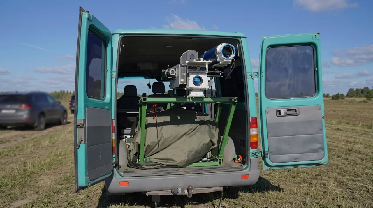

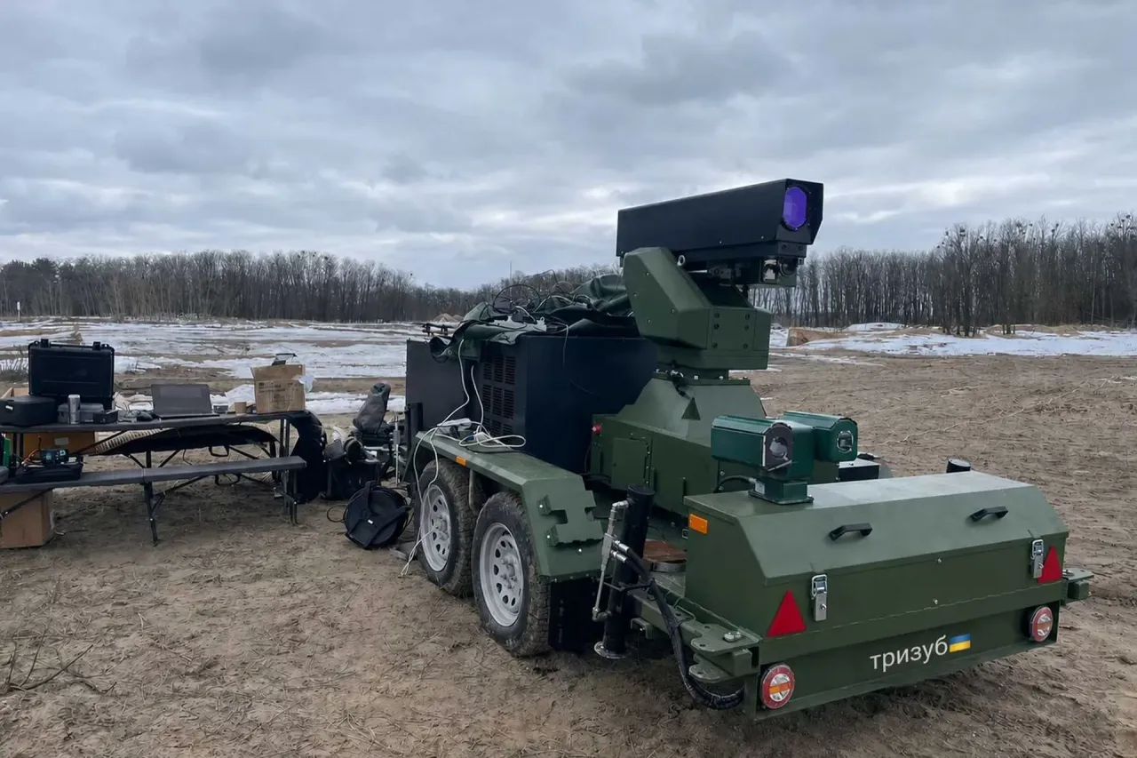

بدأت بنشر نظام ليزر جديد من طراز "تريزوب" (الرمح الثلاثي باللغة الأوكرانية) قادر على إسقاط الطائرات. وصرح العقيد فاديم سوخاريفسكي، قائد قوات الأنظمة غير المأهولة التابعة للقوات المسلحة الأوكرانية، بأن نظام "تريزوب" قادر على إسقاط الطائرات على ارتفاع يزيد قليلاً عن 1.2 ميل، وأن المسؤولين يعملون حاليًا على تحسين مداه.
إليكم أول نظرة على سلاح الليزر الأوكراني "تريزوب" أثناء العمل
تعرف على "الرمح الثلاثي" الليزري الأوكراني

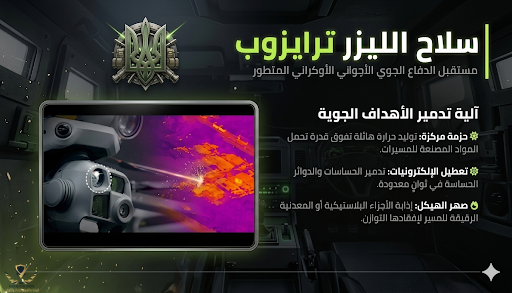

تتطور قدرات النظام بشكل متسارع حسب نوع التهديد :
المسيرات الانتحارية (FPV) :
تدمير فعال في نطاق 800 - 900 متر.
طائرات الاستطلاع :
قدرة عالية على التعامل معها حتى مسافة
1500 متر مشروع الـ 5 كيلومتر

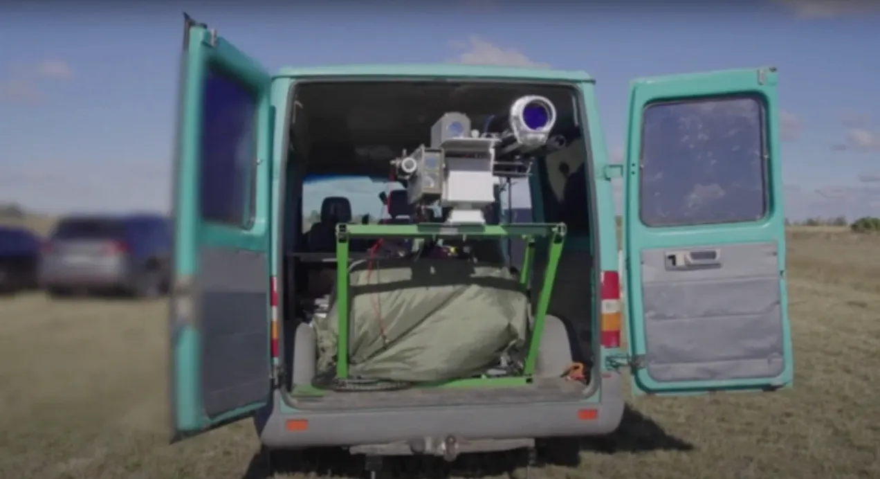

هناك أيضا نظام ليزر الأوكراني اخر يدعى "ترايدنت" على منصة متنقلة، وهو الآن في مرحلة الاختبارات النهائية...
يدّعي مطورو النظام أنه قادر بالفعل على اعتراض طائرات الاستطلاع المسيّرة على مدى يصل إلى 1.5 كيلومتر، وطائرات FPV المسيّرة على مدى 800-900 متر. كما أنه قادر عمليًا على الاشتباك مع الطائرات الهجومية "شاهد" على مدى يصل إلى 5 كيلومترات...
خلال عملية التحديث، زُوّد نظام "ترايدنت" بنظام توجيه مدعوم بالذكاء الاصطناعي، ونظام آلي لتحديد الأهداف وتتبعها، بالإضافة إلى دمج الرادار لحساب المسار. ويُركّب النظام على منصة مقطورة لنشره بسرعة في مواقع القوات، ومرافق البنية التحتية، والمنشآت الصناعية...

هو نفس النظام في التجارب وقبل تطويره حتى النسخه الأحدث ليزر ترايدنت او منظومة الليزر القتالي يطلق الأنظمه المماثله بشكل عام اعتقد
منظومة الليزر القتالي "تريزوب". في 7 مايو/أيار 2026 النسخه الأحدث بعد تطويره من برمجيات وغيره

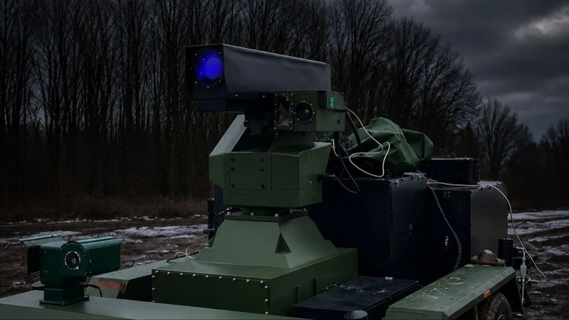

وتُستخدم هذه النماذج في عمليات نشر مُحددة الأهداف: لتوفير غطاء للمقرات والبنية التحتية الحيوية من طائرات الاستطلاع المسيّرة التي تستهدف [ طائرات مسيّرة مجهولة الهوية ].

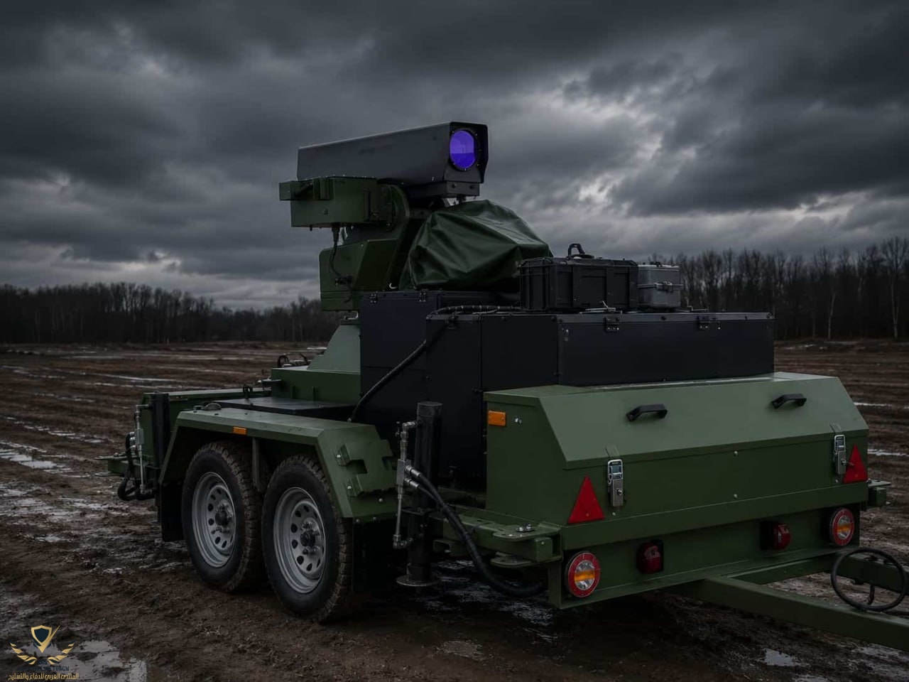

ما هي النسخة القابلة للجر؟
القاعدة عبارة عن مقطورة شاحنة ذات محورين. يحتوي الجزء الأمامي على حاوية كبيرة تخفي محطة توليد الطاقة، ويحتوي القسم الأوسط على نظام ليزر مثبت على حلقة دوارة، ويحتوي الجزء الخلفي على أنظمة مساعدة. كما تم توفير رافعات هيدروليكية لتسوية السفينة.
يختلف هذا الجهاز عن النموذج الأولي السابق، فهو مُغلّف بغلاف معدني. يُعدّ هذا حلاً ذكياً لحماية العدسات ولإخفائها. كما يُتيح نظام التوجيه إمكانية التصويب على قطاعات واسعة في كلا المحورين.
يعتمد النظام على ليزر الألياف. وهذا الاختيار منطقي: فالدوائر الإلكترونية حساسة للاهتزازات أثناء النقل على الطرق الرئيسية، كما أن الليزر الكيميائي، بمكوناته السامة، غير مناسب أساسًا للفرق المتنقلة. يوفر ليزر الألياف جودة شعاع عالية (M² < 1,1) وكفاءة تتراوح بين 30 و35% تقريبًا، مما يسمح بتشغيل النظام بواسطة بطاريات بدلًا من مولد ضخم.
تبلغ القدرة الاسمية لليزر 5 كيلوواط، مع ذروة خرج تصل إلى 7 كيلوواط. هذه القدرة أقل بكثير من قدرة الليزرات الغربية الرائدة مثل DragonFire أو HELIOS، لكنها كافية للمهمة الأساسية: فعلى مسافة تصل إلى كيلومتر واحد، يستطيع الليزر اختراق الهيكل البلاستيكي لطائرة بدون طيار من نوع FPV أو تعطيل مستشعر الكاميرا غير المبرد في غضون 1,5 إلى 2 ثانية. أما الأهداف الأكبر حجمًا، مثل Orlan، فتتطلب إبقاء شعاع الليزر مسلطًا على مكون حساس (خزان الوقود، وحدة التحكم) لمدة تتراوح بين 3 و5 ثوانٍ.
يعتمد نظام تزويد الطاقة على تصميم هجين: بطارية ليثيوم فوسفات الحديد (LiFePO4) مدمجة مصممة لحوالي 40-50 دورة إطلاق، وبعدها تحتاج إلى إعادة شحن من مصدر الطاقة الرئيسي أو مولد كهربائي في الغلاف الأمامي للمقطورة. يتم التبريد بواسطة دائرة سائلة مغلقة مع تبريد نشط؛ بينما كانت النماذج الأولية لعام 2025 تعتمد على التبريد السلبي، مما كان يتسبب في دخول النظام في وضع السكون بعد 3-4 طلقات. أما في النسخة الجديدة، فتتكون الدورة النموذجية من 30 ثانية من إطلاق النار المتواصل تليها 60 ثانية من التبريد. في وضع FPV قصير النبضات، يمكن للنظام الاشتباك مع ما يصل إلى 15-20 هدفًا متتاليًا قبل أن يسخن بشكل مفرط.

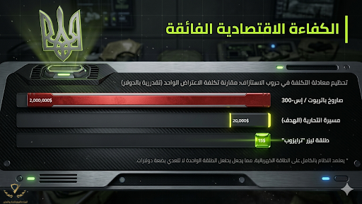

اقتصاد التسديدة
الحجة الرئيسية المؤيدة للدفاع الجوي بالليزر هي تكلفة تحديد الأهداف. وفقًا لتقديرات غير رسمية، تبلغ تكلفة إطلاق صاروخ ترايدنت واحد (استهلاك طاقة البطارية وعمر العدسات) بضعة دولارات فقط؛ وهذا يُقارن بالأنظمة الأجنبية المماثلة، حيث تُقدر تكلفة الإطلاق الواحد بين دولار واحد و13 دولارًا. وللمقارنة، يُكلف صاروخ ستينغر أرض-جو حوالي 120 ألف دولار، وصاروخ آيريس-تي إس إل إم أكثر من 400 ألف دولار، وصاروخ باتريوت باك-3 حوالي 4 ملايين دولار. حتى صاروخ ستريلا-10 المضاد للطائرات، ذو التكلفة المنخفضة نسبيًا، يُكلف عشرات الآلاف من الدولارات لكل عملية إطلاق.
مع تكلفة تتراوح بين 35 و50 دولار أمريكي لطائرة جيران النموذجية، وتكلفة تتراوح بين 400 و1000 دولار أمريكي لطائرة بدون طيار من نوع FPV،
فإن جدوى نظام الدفاع الجوي التقليدي غير مجدية اقتصاديًا. يُغيّر الليزر هذا التوازن، شريطة أن يكون النظام قادرًا فعليًا على إصابة هدفه. لهذا السبب، حتى نظام تريزوب منخفض الطاقة يُعدّ سلاحًا منطقيًا ضد التهديد الأكثر شيوعًا: طائرات FPV وطائرات الاستطلاع التكتيكية.
لم يُفصح عن تكلفة النظام نفسه، لكن تشير الدلائل غير المباشرة إلى أنها تتراوح بين مليون ومليوني دولار أمريكي للوحدة الواحدة. ونظرًا لمعدل استهلاك صواريخ الدفاع الجوي خلال الهجمات واسعة النطاق، فإن فترة استرداد تكلفة هذا النظام تُقاس بالأشهر.

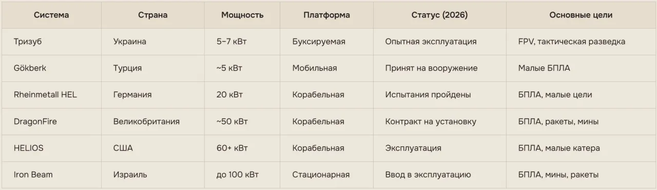

في سياق النظائر العالمية
من حيث قوة الإشعاع، ينتمي نظام ترايدنت إلى فئة الليزر القتالي الخفيف، وهو عمليًا في نفس فئة نظام غوكبيرك التركي. لا تبدو المقارنة في صالح النظام من حيث القوة، ولكن هذا أمر طبيعي:
فقد صُمم ترايدنت خصيصًا لاستهداف الفئة الأكثر شيوعًا من الأهداف، بما في ذلك طائرات الدرون ذات الرؤية المباشرة وطائرات الاستطلاع التكتيكية. ويؤكد المطور على المكون البرمجي، وتحديدًا التوجيه بالذكاء الاصطناعي والوضع السلبي، بدلًا من القوة الغاشمة، باعتباره الميزة التنافسية الرئيسية للنظام الأوكراني.

أنظمة الليزر للدفاع الجوي (Directed Energy Weapons) تُعد من أبرز مسارات التطوير عالمياً، خصوصاً في ظل سعي الدول لمعالجة إشكالية الكلفة غير المتكافئة عند مواجهة الطائرات المسيّرة. ومع ذلك، فإن ما طُرح بشأن نظام ترايزوب يستدعي قدراً أكبر من التدقيق، سواء من حيث نضجه التقني أو قدراته الفعلية على أرض الواقع.
من الناحية النظرية، تبدو فكرة أن تكلفة الاعتراض تقترب من الصفر جذابة، خاصة إذا نظرنا فقط إلى تكلفة الطاقة لكل إطلاق. لكن هذه النظرة تظل جزئية، لأنها لا تأخذ في الحسبان عناصر أساسية ضمن الكلفة التشغيلية الشاملة، مثل تكاليف تطوير النظام نفسه، والبنية التحتية اللازمة لتوفير الطاقة، إضافة إلى متطلبات التبريد العالية التي تفرضها أنظمة الليزر، فضلاً عن الصيانة الدورية وتعقيد المكونات البصرية الحساسة.
أما فيما يتعلق بالمديات المذكورة، والتي تتراوح بين 800 و1500 متر مع هدف مستقبلي يصل إلى 5 كيلومترات، فهي تقع ضمن النطاقات القصيرة إلى المتوسطة التي تحققها بالفعل برامج أمريكية وإسرائيلية مماثلة. ومع ذلك، تبقى هذه القدرات مقيدة بعدد من العوامل الفيزيائية الجوهرية، في مقدمتها تأثر الشعاع الليزري بالظروف الجوية مثل الغبار والرطوبة والدخان، إلى جانب الحاجة إلى زمن تسليط مستمر (dwell time) لإحداث الضرر المطلوب، وهو ما يحد من الفعالية عند التعامل مع أهداف سريعة أو متعددة في وقت واحد.
وفيما يخص الادعاء بأن هذا النظام يمثل تغييراً لقواعد اللعبة، فإن مثل هذا التوصيف يصعب تأكيده في غياب بيانات موثقة من مصادر مستقلة أو نتائج أداء ميداني منشورة. حتى البرامج الأكثر تقدماً، مثل النظام الأمريكي HELIOS أو الإسرائيلي Iron Beam، لا تزال في مراحل إدماج تدريجي، ولم تُثبت بعد قدرتها على الحلول محل أنظمة الدفاع الصاروخي بشكل كامل.
كذلك، فإن الإشارة إلى تكامل النظام مع تقنيات الذكاء الاصطناعي وأنظمة التتبع لا تمثل بحد ذاتها ميزة استثنائية، بل أصبحت هذه الخصائص جزءاً معيارياً في معظم أنظمة الدفاع الجوي الحديثة، وتعكس تطوراً طبيعياً في هذا المجال أكثر من كونها قفزة نوعية مستقلة.
بناءً على ذلك، يمكن النظر إلى ترايزوب في حال ثبتت صحة هذه المواصفات باعتباره امتداداً لاتجاه عالمي نحو تطوير حلول دفاعية منخفضة الكلفة لمواجهة التهديدات غير المتناظرة. ومع ذلك، لا يبدو في الوقت الحالي أنه يشكل بديلاً كاملاً لأنظمة الدفاع التقليدية، بل أقرب إلى أن يكون مكملاً لها ضمن إطار دفاعي متعدد الطبقات.
