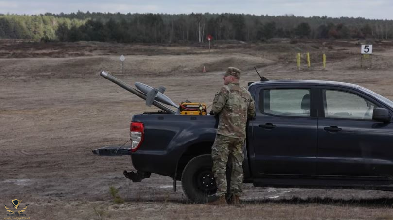

DEBA, POLAND NOVEMBER 18: A U.S. Army soldier fixing a component of the U.S. counter-drone system known as 'MEROPS' after launching an AS3 Surveyor interceptor drone during a live-fire demonstration at the Deba training grounds in Subcarpathian Voivodeship, Poland, on November 18, 2025. The drill is part of NATO's Eastern Sentry initiative to enhance vigilance and strengthen defenses against drone threats along the alliance's eastern border. (Photo by Artur Widak/NurPhoto via Getty Images)
نظام ميروبس يتكون من محطة تحكم أرضية وقاذفة تعمل بضغط الهواء لإطلاق الطائرة الاعتراضية (غيتي)

  • قاذفة تعمل بضغط الهواء لإطلاق الطائرة الاعتراضية بسرعة وكفاءة.

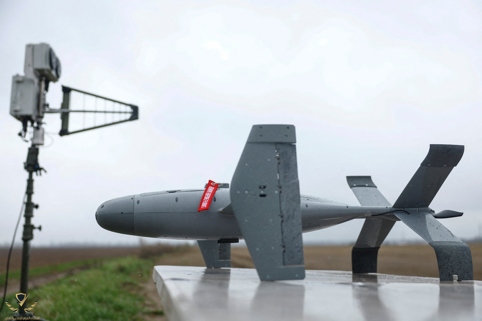

  • طائرة اعتراض من طراز "أي إس 3 سيرفيور"، وهي العنصر القتالي الأساسي في المنظومة.

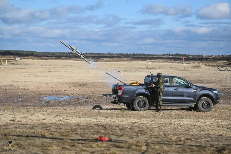

A U.S. soldier installs an AS3 interceptor, part of a modular American-made AI-powered counter-drone system, MEROPS on the back of a truck during a presentation at a polygon in Nowa Deba, Poland, November 18, 2025. REUTERS/Kacper Pempel
طائرة اعتراض من طراز "أي إس 3 سيرفيور" إحدى وحدات نظام ميروبس والعنصر القتالي الأساسي فيه (رويترز)

تعتمد المنظومة على قاذفة تعمل بضغط الهواء لإطلاق الطائرة الاعتراضية بشكل عمودي وبمستوى ضجيج منخفض.
أما الطائرة الاعتراضية "أي إس 3 سيرفيور" فهي طائرة ثابتة الجناح بتصميم "جناح دلتا" ومحرك دفع خلفي، وتصل سرعتها نحو 280 كيلومترا في الساعة، وقد صُممت لتنفيذ عمليات الاعتراض إما عبر الاصطدام المباشر بالهدف أو عبر تفجير تقاربي بالقرب من المسيرة المعادية.
