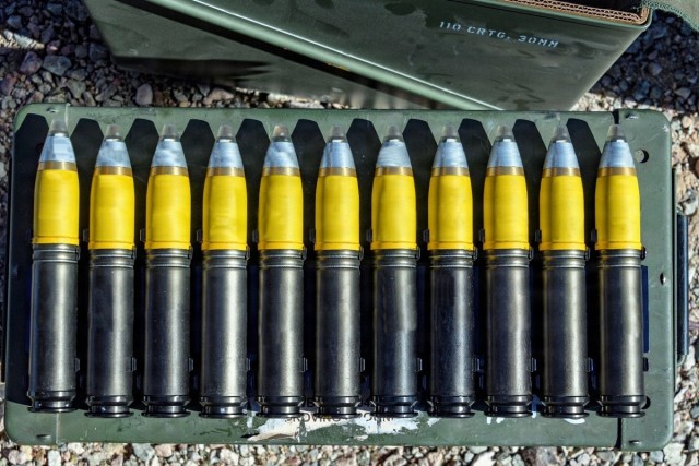

1) ما هي XM1225؟
XM1225 هي ذخيرة 30×113mm تُعرف باسم Aviation Proximity Explosive (APEX)، طُوِّرت لتُستخدم مع مدفع الأباتشي M230 Area Weapon System (المدفع 30 مم المثبّت على مقدّمة AH-64). الفكرة الأساسية: صاعق تقاربي/قُربي (Proximity Fuze) يسمح للطلقة أن تنفجر قرب الهدف بدل الاعتماد على إصابة مباشرة فقط، ما يرفع احتمال الإصابة خصوصًا ضد الدرون.

  • الطلقة تحتوي صاعقًا تقاربيًا يجعلها تنفجر عندما تقترب من الهدف ضمن مسافة/نطاق تفجير محسوب.​
  • التفجير القُربي يزيد “الهامش القاتل” عبر شظايا/موجة انفجار بدل الاعتماد على الارتطام المباشر.​

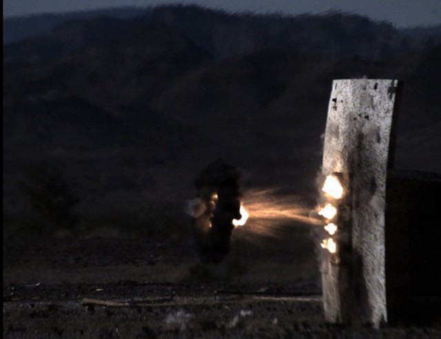

4) نتائج الاختبارات وما الذي تم الإعلان عنه
  • الجيش الأمريكي أعلن نجاح اختبار رمي حي للأباتشي باستخدام XM1225 في Yuma Proving Ground، مع إبراز دورها ضد أهداف جوية (درون) وأهداف سطحية.​
  • ذُكر أنها متوافقة بالكامل مع المدفع/برمجيات التحكم بالنيران، وأنها خضعت لاختبارات سلامة وتوافق.​
  • التقييمات الصحفية المتخصصة أشارت إلى أنها تُستخدم ضد أهداف “soft-skinned” مثل درون صغيرة (Group 1/2 UAS)، أفراد مكشوفين، وقوارب صغيرة.​
