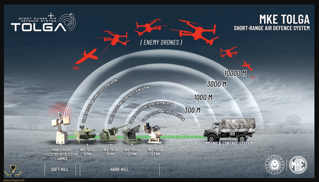

1. تعريف عام بالنظام مقدمة عن نظام تولغا
نظام "تولغا" هو منظومة دفاع جوي قصير المدى ومضاد للدرونات (SHORAD / C-UAS) طوّرته شركة الصناعات الميكانيكية والكيميائية التركية MKE، ويجمع بين التشويش الإلكتروني (Soft Kill) والإفناء النيراني (Hard Kill) ضمن نظام واحد لحماية المواقع الحيوية والقوات. صُمّم النظام للتعامل مع الدرونات الصغيرة والمتوسطة، الذخائر المتسكعة، وبعض الأهداف الجوية منخفضة الارتفاع حتى نحو 3 كم باستخدام ذخائر خاصة مبرمجة.

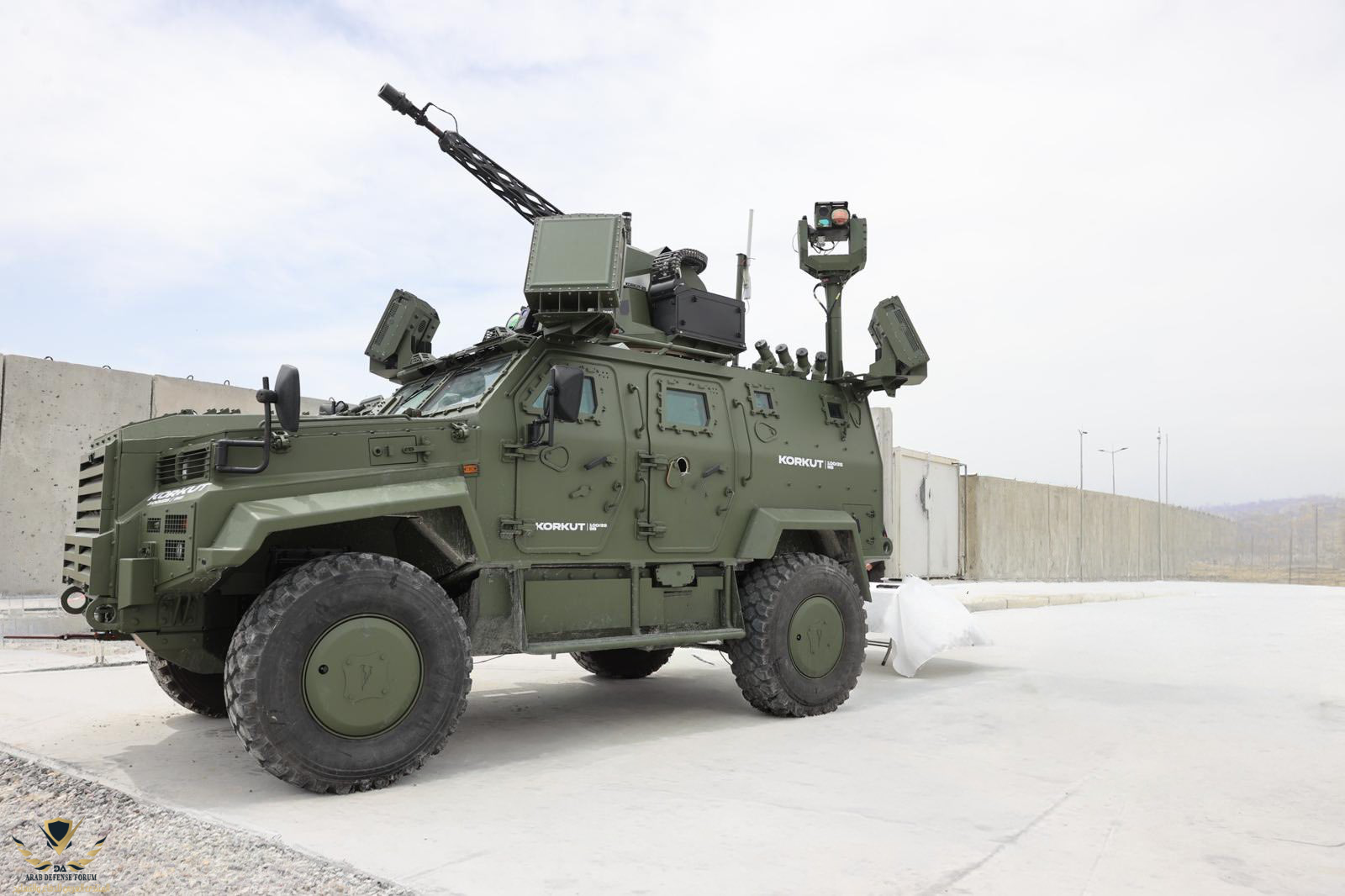

2. المكونات الرئيسية للنظام
  • مركز قيادة وسيطرة مستقل يقوم بمهام كشف الأهداف وتتبعها وتصنيفها واتخاذ قرار الاشتباك وإدارة النيران، مع أنماط تشغيل يدوي، شبه آلي، وآلي بالكامل.
  • منظومة رصد تشمل رادار بحث وتتبع قصير المدى، وحزمة مستشعرات كهروبصرية/حرارية، مرتبطة بوحدة حرب إلكترونية للتشويش على روابط التحكم والملاحة بالأقمار الصناعية للدرونات.
  • منصة برج سلاح (Turret) يمكن تجهيزها بعدة عيارات (12.7، 20، 35، 40 ملم حسب التهيئة) تستخدم ذخائر مضادة للدرون مطوّرة خصيصًا لتشكيل سحابة شظايا حول الهدف.
3. طبقات الاشتباك (قتل ناعم / قاس)
  • في نمط Soft Kill يبدأ النظام بالتشويش الإلكتروني على الدرون على مسافات تقارب 3 كم تقريبًا، عبر تعطيل روابط القيادة والسيطرة وإشارات الملاحة.​
  • في حال فشل التشويش ينتقل النظام تلقائيًا أو بأمر المشغل إلى نمط Hard Kill، حيث تُستخدم المدافع متعددة العيارات بذخائر مبرمجة لتكوين سحابة معدنية قاتلة في مدى 300–3000 م بحسب العيار المستخدم.​

5. مدى وعيارات الأسلحة في تولغا
يعتمد تولغا على عائلة ذخائر متدرجة المدى تتيح اشتباكًا طبقيًا مع التهديدات:
العيار المستخدم في تولغا​
مدى الاشتباك الفعال (تقريبي)​
نوع التأثير والذخيرة​
35 ملم
حتى 3000 م
ذخيرة مبرمجة مضادة للدرون تشكل سحابة كثيفة من الشظايا حول الهدف
20 ملم
حتى 1000 م
قذائف تشظٍ مجزأة Fragmentation ضد الدرونات والأهداف الصغيرة
12.7 ملم (ثنائية)
حتى 300 م
ذخائر مضادة للدرون 12.7×99 مطوّرة خصيصًا للاشتباك القريب
40 ملم (بعض الأبراج)
حتى نحو 500 م (تقديري حسب التهيئة)
قذائف تلقائية لزيادة كثافة النيران في الحزام القريب
هذه الطبقات تعطي تولغا قدرة تغطية من حافة مدى التشويش وحتى الاشتباك القريب جدًا حول الموقع المحمي.

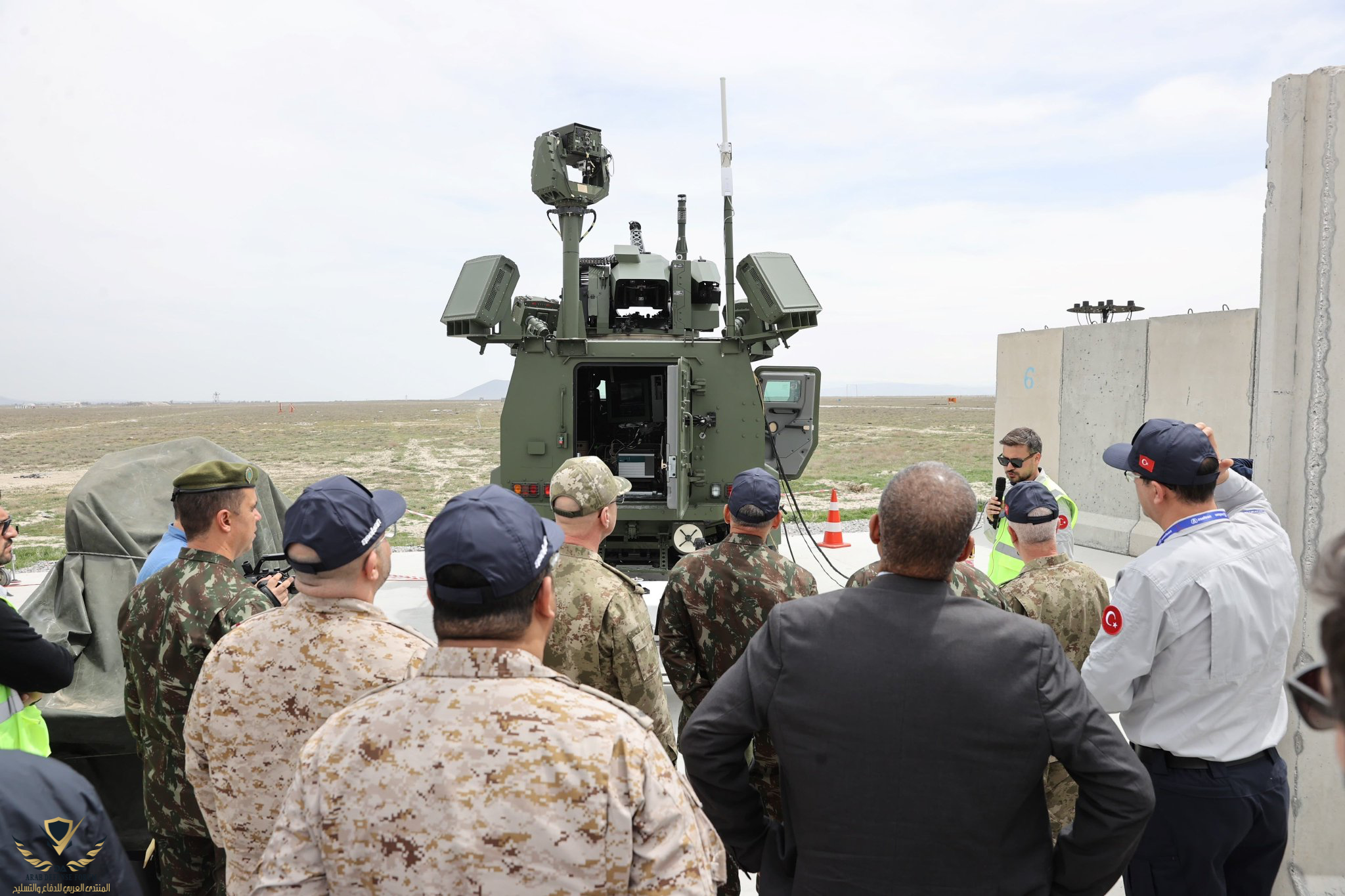

6. نتائج الاختبارات الحية
  • في التجارب الحية الأخيرة على ثمانية سيناريوهات مختلفة لاستخدام الدرونات (ثابتة الجناح، متعددة المراوح، FPV)، حقق تولغا نسبة نجاح 100٪ في إسقاط أو تعطيل جميع الأهداف باستخدام التشويش والمدافع.
  • شملت الاختبارات إسقاط الدرونات بالتشويش على مسافة نحو 3 كم ثم استخدام مدافع 12.7 و20 ملم بذخائر مبرمجة لتدمير الأهداف التي لم تتأثر بالتشويش.

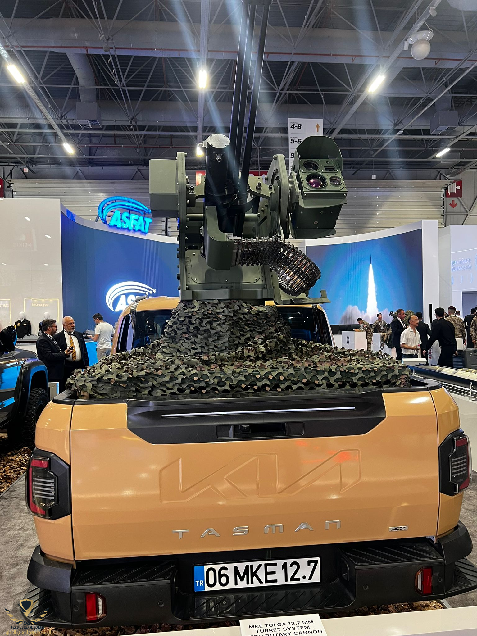

منظومة الدفاع الجوي القريب ضد التهديدات الجوية TOLGA على مركبة Tasman الكورية الجنوبية
وتعد أول مستخدم للتطبيقات العسكرية لهذه المركبة الموجهه للإستخدام المدني
