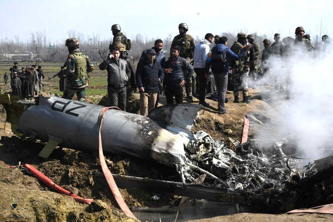

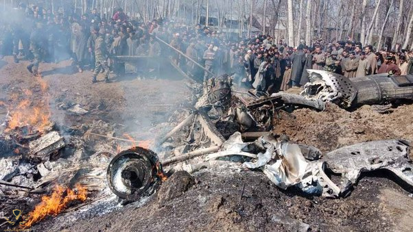

وفي فبراير 2019
أُسقطت مروحية من طراز MI-17 تابعة للقوات الجوية الهندية بصاروخ أطلقته القوات الدفاعية الهندية
كان ذلك نيرانًا صديقة أسفرت عن مقتل ستة من أفراد القوات الجوية الهندية كانوا على متن المروحية، بالإضافة إلى مقتل مدني.

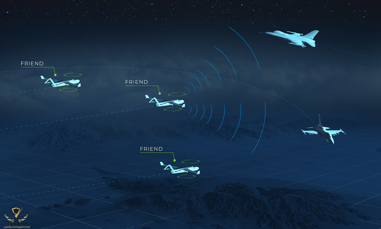

أنظمة تحديد الصديق والعدو (IFF)
هي تقنيات عسكرية تعتمد على الرادار والإشارات الإلكترونية المشفرة لتمييز القوات
الطائرات، والسفن الصديقة من التهديدات المعادية
مما يقلل حوادث "النيران الصديقة".
تعمل عبر جهاز "استجواب"
يرسل إشارة، وجهاز "استقبال" يفكها ويرد عليها
وتعتبر أنظمة "النمط الخامس" (Mode 5) الحديثة إلزامية للناتو لضمان أمن الاتصالات.

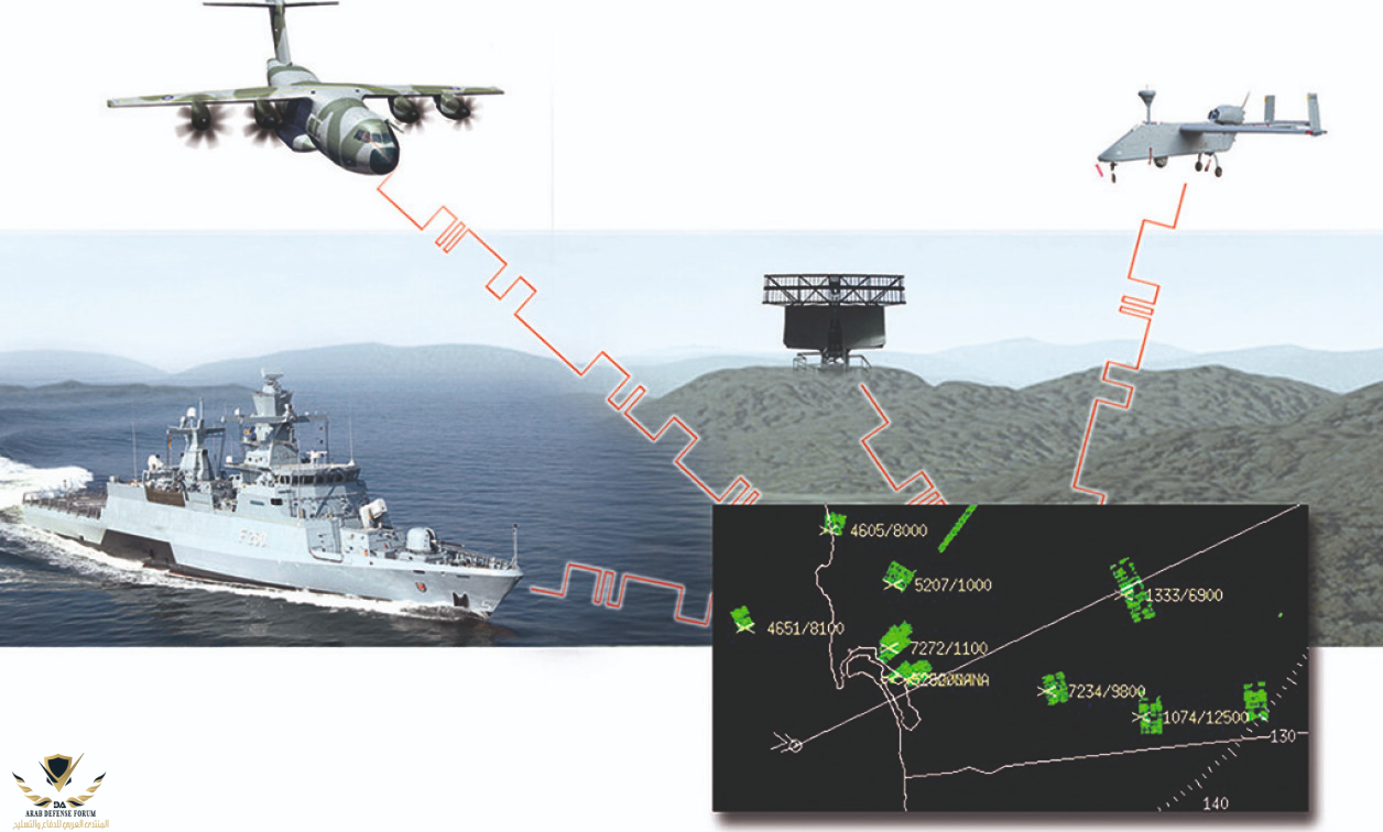

  • آلية العمل: يقوم جهاز الاستجواب بإرسال إشارة استعلام، وعندما تستقبلها المنصة الصديقة
  • يقوم جهاز الاستقبال الخاص بها (Transponder) بالرد تلقائيًا برموز مشفرة محددة لتأكيد هويتها.
المكونات:
  • تتكون من هوائيات، أجهزة استجواب، أجهزة إرسال واستقبال (Transponders)، ووحدات تشفير لضمان سرية الرموز.
  • أنماط العمل: تشمل أنماطاً مختلفة مثل النمط 1، 2، 3/A، C، S، والنمط 4/5 الأكثر أماناً، حيث يوفر النمط 5 تشفيراً متقدماً يحمي من التشويش وسرقة الرموز من قبل العدو.

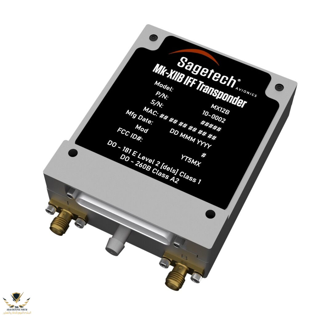

تستعرض شركة Sagetech Avionics
جهاز الإرسال والاستقبال MX12B الذي يضع معايير جديدة في مجال الطيران العسكري
حيث يجمع بين تقنية تحديد الهوية المتقدمة وتقليل الحجم والوزن بشكل ملحوظ.

يتكون نظام IFF
من جهاز إرسال واستقبال محمول جواً مع جهاز استجواب أرضي أو جوي
يرسل جهاز الاستجواب طلبات معلومات مشفرة إلى الطائرة
ويقوم جهاز الإرسال والاستقبال بتشفير معلومات التعريف والموقع في الرد
والآن
بعد تصغير حجم تكنولوجيا تحديد هوية الصديق والعدو
أصبح بإمكاننا أخيرًا التمييز بين الطائرات المسيّرة الصديقة والمعادية
لاتخاذ الإجراءات المناسبة لحماية قواتنا وبنيتنا التحتية."
