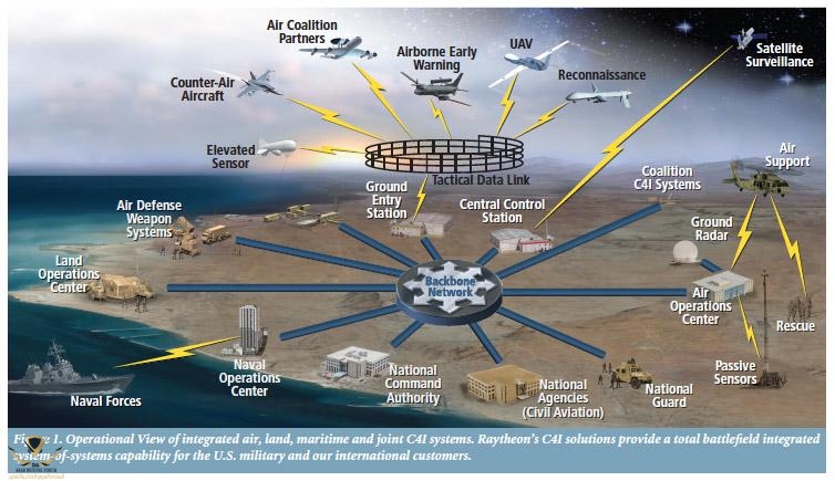

القيادة والسيطرة C2 / C4ISR
تمثل منظومات القيادة والسيطرة والاتصال والاستطلاع العمود الفقري للقوة البرية الحديثة، فهي تتيح اتخاذ القرار بسرعة ودقة، وربط الوحدات القتالية مع وحدات الإسناد والمدفعية والطيران والدفاع الجوي، وتوفير صورة ميدانية شاملة في الزمن الحقيقي. بدون هذه المنظومات، يفقد الجيش قدرة كبيرة على توظيف القوة المادية بفعالية، مهما كان حجم التسليح أو التعداد البشري.
القوات البرية السعودية
أنظمة قيادة رقمية متقدمة تربط الألوية والمدفعية والطيران والدفاع الجوي في شبكة واحدة.
تكامل عالي مع الأقمار الصناعية وأنظمة الاستطلاع الجوية والآلية.
استخدام واسع للاتصالات المشفرة وأجهزة الاستشعار الميدانية لتعزيز القدرة على المناورة السريعة واتخاذ القرار المسبق.
قدرة على توجيه النيران بدقة في الوقت الفعلي بين مختلف وحدات القوات البرية.
القوات البرية الإيرانية
قيادة مركزية تقليدية مع توزيع محدود لشبكات الاتصال الرقمية بين الوحدات.
الاعتماد على الاتصالات الراديوية الأرضية والمحلية، مع بعض المنظومات المستوردة والمعدلة محليًا.
تركيز على منح كل وحدة قدرًا من الاستقلالية العملياتية، بما يسمح بالانتشار الواسع والتغطية الدفاعية الطبقية.
قدرات الاستطلاع محدودة مقارنة بالسعودية، وغالبًا ما تعتمد على الطيران الخفيف والطائرات بدون طيار المحلية.
خلاصة
السعودية: تفوق نوعي في C2 / C4ISR، يضمن سرعة القرار والتنسيق والتكامل بين مختلف عناصر القوة البرية.
إيران: اعتماد على الانتشار والكثافة، مع قيادة مركزية تقليدية، وهو ما يحد من الاستجابة الفورية في المعارك عالية السرعة.

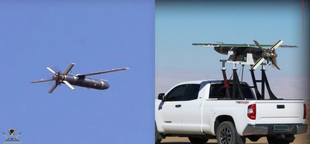

Meraj-532
- المدى: يصل إلى نحو 450 كم
- الدور: ضرب أهداف بعيدة، ومهاجمة مراكز القيادة والتجمعات الخلفية
Rezvan
-المدى: يقارب 20 كم
- الدور: إسناد الوحدات الأمامية وضرب الأهداف القريبة
Meraj-521
-المدى: يقارب 5 كم
-الدور: استخدام تكتيكي قريب ضمن ساحات الاشتباك المحدودة
أبابيل 2
-المدى: 250 كم
المسيّرات الاستطلاعية:
- أبابيل5
- مهاجر (بمختلف النسخ)
- هدْهُد
الاستخدامات العملياتية:
الاستطلاع واسع النطاق
المراقبة المستمرة لخطوط التماس
دعم نيران المدفعية
تنفيذ هجمات انتحارية منخفضة التكلفة
تشتيت الدفاعات الجوية وإرهاقها
العمل ضمن تكتيكات الحرب غير المتماثلة

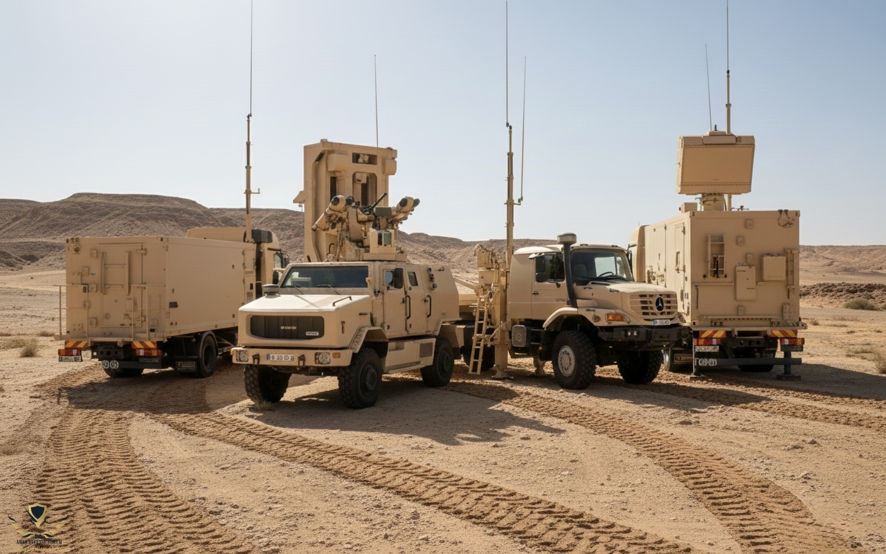

الدفاع الجوي المرافق للقوات البرية
يشكل الدفاع الجوي الميداني عنصر الحماية المباشرة للقوات البرية أثناء التحرك والاشتباك، ويهدف إلى التصدي للطائرات، والمروحيات، والطائرات بدون طيار، والصواريخ الجوالة على الارتفاعات المنخفضة والمتوسطة.
منظومات الدفاع الجوي الميداني
- نظام Pantsir-S1M
المدى : الصواريخ ( 30 كم أفقي و ارتفاع 18 كم ) المدفعية ( 4 كم افقي و ارتفاع 3 كم )
- نظام VL-MICA
المدى : 20 كم افقي و ارتفاع 9 كم
- نظام Shahine-2
المدى : 14 كم افقي وارتفاع 5 كم
- نظام Rapid Ranger
المدى : 8 كم افقي وارتفاع 5 كم
- نظام ميسترال MPCV (Mistral)
المدى : 8 كم افقي وارتفاع 6 كم
- نظام QW-2 MANPADS
المدى : 6 كم افقي وارتفاع 3.5 كم
- أنظمة مدفعية م ط AMX‑30SA / M163 Vulcan
- أنظمة تشويش على الطائرات المسيّرة Adrian / DroneSentry / Ghost Jammer
ملاحظات
دمج الدفاع الجوي مع:
تغطية الدفاع الجوي الاستراتيجي
تركيز على حماية الألوية المتحركة والقواعد المتقدمة

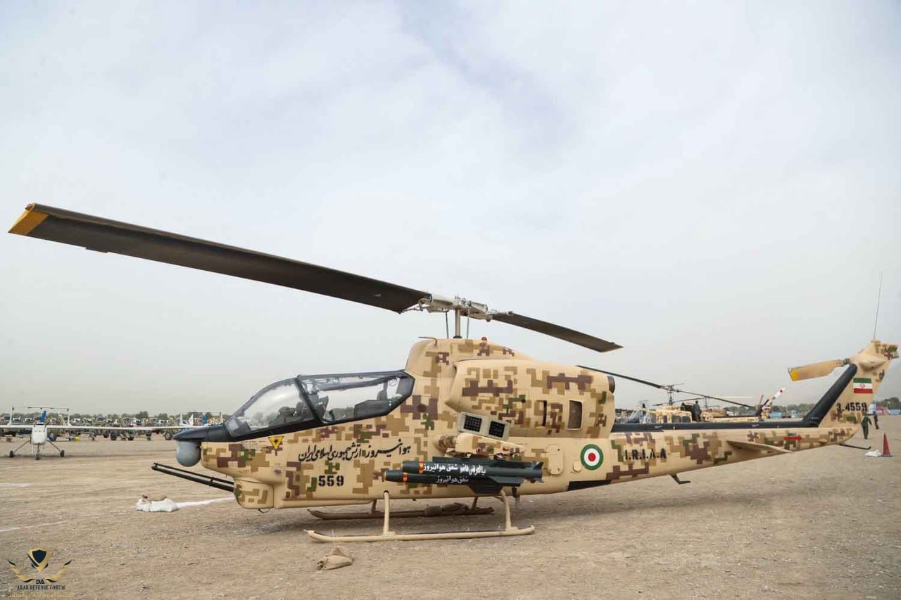

المروحيات القتالية
- مروحية Mi-28 العدد ( غير معروف )
- مروحية AH‑1J / Toufan العدد ( 42 ) مروحية
مروحيات النقل
- مروحية Mi‑171 العدد ( 47 ) مروحية
- مروحية Bell-214 العدد ( 74 ) مروحية
- مروحية Bell-206 العدد ( 17 ) مروحية
- مروحية CH-47C Chinook العدد ( 38 ) مروحية
