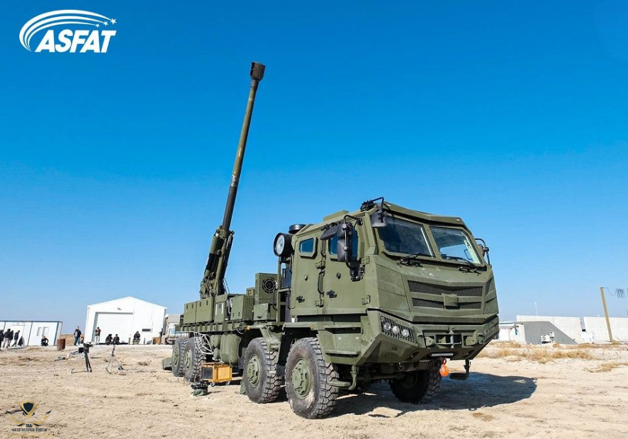

تُعد منظومة ARPAN 155 إحدى أحدث مشاريع المدفعية ذاتية الحركة التركية، وتم تطويرها لتوفير قوة نارية مماثلة للمدافع المجنزرة الثقيلة مع الاحتفاظ بسرعة الانتشار والحركة الاستراتيجية التي توفرها المركبات المدولبة 8×8. المشروع يُدار بواسطة ASFAT كمقاول رئيسي، بالتعاون مع ASELSAN وMKE وBMC.
الجهات المشاركة في المشروع
الشركة​
الدور​
ASFAT
المقاول الرئيسي وإدارة المشروع​
ASELSAN
نظام السيطرة على النيران والاتصالات والحاسب الباليستي​
MKE
المدفع عيار 155 ملم والذخائر​
BMC
منصة الشاحنة التكتيكية 8×8 والمحرك وأنظمة الحركة​

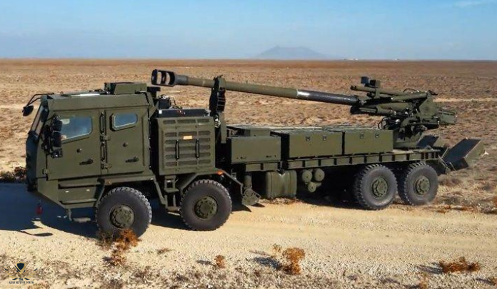

المواصفات الفنية
البند​
المواصفة​
النوع
مدفع هاوتزر ذاتي الحركة​
العيار
155 ملم​
طول السبطانة
52 عيار​
الهيكل
شاحنة تكتيكية 8×8​
الوزن القتالي
32 – 38 طن​
الطاقم
3 – 5 أفراد​
السرعة القصوى
80 كم/س​
المدى العملياتي
600 كم​
الذخيرة الجاهزة
24 قذيفة​
معدل الرمي
6 قذائف/دقيقة​
زمن فتح النيران
30 ثانية تقريباً​
التسليح الثانوي
رشاش 7.62 ملم​
مستوى الحماية
STANAG Level 3 بالستي + حماية ألغام Level 2​
قدرات الرمي
نوع الذخيرة​
المدى​
M107 HE
18 كم​
M549A1 Rocket Assisted
30 كم​
MOD 274 Base Bleed
40 كم+​

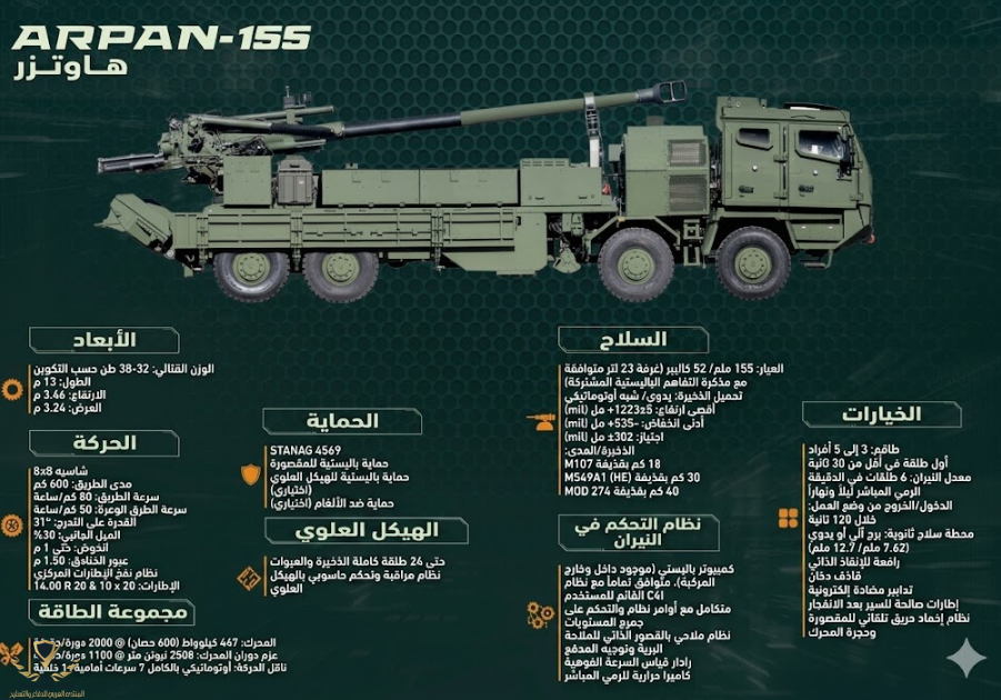

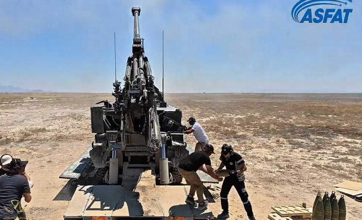

ARPAN-155 HOWITZER (مدفع هاوتزر أربان-155)
DIMENSION | الأبعاد
  • الوزن القتالي: 32 - 38 طناً (حسب التجهيز/التهيئة).
  • الطول: 13 متراً.
  • الارتفاع: 3.46 متراً.
  • العرض: 3.24 متراً.
MOBILITY | القدرة على الحركة (الحركية)
  • الهيكل (الشاسيه): 8×8
  • المدى على الطرق الأسفلتية: 600 كم.
  • السرعة على الطرق الأسفلتية: 80 كم/ساعة.
  • السرعة في الطرق الوعرة/المسالك: 50 كم/ساعة.
  • قدرة الصعود (الميل الطولي): 31 درجة.
  • الميل الجانبي: 30%.
  • اجتياز الموانع المائية (الخوض): حتى 1 متر.
  • عبور الخنادق: 1.50 متر.
  • نظام نفخ الإطارات المركزي (CTIS): متوفر.
  • الإطارات: 14.00 R 20 & 10 x 20
POWER PACK | وحدة الطاقة (المحرك وناقل الحركة)
  • المحرك: بقوة 447 كيلوواط (600 حصان) عند 2000 دورة في الدقيقة.
  • عزم دوران المحرك: 2508 نيوتن متر عند 1100 دورة في الدقيقة.
  • ناقل الحركة: أوتوماتيكي بالكامل، 7 سرعات أمامية / 1 سرعة خلفية.
PROTECTION | الحماية
  • المعيار: STANAG 4569
  • الحماية الباليستية للمقصورة (الكابينة).
  • الحماية الباليستية للهيكل العلوي (اختياري).
  • الحماية من الألغام (اختياري).
SUPERSTRUCTURE | الهيكل العلوي
  • سعة تصل إلى 24 قذيفة كاملة مع الذخيرة والعبوات الدافعة.
  • نظام حاسوبي للتحكم ومراقبة الهيكل العلوي.
WEAPON | السلاح
  • العيار: 155 ملم / 52 عياراً (حجرة بطول 23 ليتراً متوافقة مع مذكرة التفاهم الباليستية المشتركة).
  • تلقيم الذخيرة: يدوي / شبه أوتوماتيكي.
  • أقصى زاوية ارتفاع: +1223 ± 5 ميل مدفعي (mil).
  • أقل زاوية انخفاض: -53 ± 5 ميل مدفعي (mil).
  • الحركة العرضية (الدوران): ±302 ميل مدفعي (mil).
  • الذخيرة / المدى:
    • 18 كم باستخدام قذائف M107 (HE - شديدة الانفجار).
    • 30 كم باستخدام قذائف M549A1 (HE - شديدة الانفجار).
    • 40 كم باستخدام قذائف MOD 274.
FIRE CONTROL SYSTEM | نظام التحكم في إطلاق النار
  • كمبيوتر باليستي: (موجود داخل وخارج المركبة)، متوافق تماماً مع نظام القيادة والسيطرة والاتصالات والكمبيوتر والاستخبارات (C4I) الحالي للمستخدم.
  • متكامل مع نظام القيادة والسيطرة على جميع المستويات.
  • نظام الملاحة بالقصور الذاتي (INS): للملاحة البرية وتوجيه المدفع.
  • رادار قياس السرعة الفوهية للسبطانة.
  • كاميرا حرارية للرمي (الإطلاق) المباشر.
OPTIONS | خيارات ومميزات إضافية
  • الطاقم: من 3 إلى 5 أفراد.
  • زمن إطلاق أول قذيفة: أقل من 30 ثانية.
  • معدل الإطلاق: 6 قذائف في الدقيقة.
  • الإطلاق المباشر: ليلاً ونهاراً.
  • الدخول/الخروج من الوضع القتالي: خلال 120 ثانية كحد أقصى.
  • محطة سلاح ثانوية: برج آلي أو يدوي (7.62 ملم / 12.7 ملم).
  • رافعة (وينش) للإنقاذ الذاتي.
  • قواذف قنابل دخانية.
  • تدابير مضادة إلكترونية (ECM).
  • إطارات صالحة للسير بعد الثقب (Run-flat).
  • نظام تلقائي لإخماد الحرائق في كل من المقصورة وحجرة المحرك.

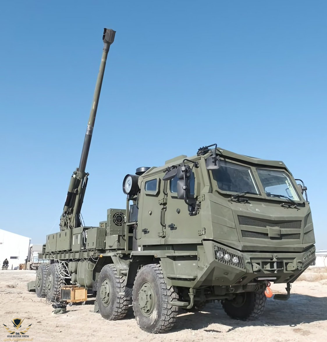

لا ادري لماذا يحدد الاتراك مدى قذائفهم ب 40 كم هناك انواع اخر يمكن دمجها ذات مدى اكبر
الرقم 40 كم مرتبط بذخيرة MOD 274 الموجودة ضمن الحزمة الأساسية للمدفع و الشركات تفضل نشر الأرقام المضمونة بدلاً من أقصى مدى ممكن .
نعم يمكن لتركيا مستقبلاً دمج Rocket Assisted Projectiles (50–60 كم) و V-LAP (60–70 كم) و ذخائر موجهة GPS و قذائف Ramjet تتجاوز 100 كم و لكن MOD 274 حالياً هي الذخيرة التركية التشغيلية الأكثر شهرة ضمن فئة المدى البعيد القياسي للمدافع 155/52.
اتمنى وصلت المعلومة

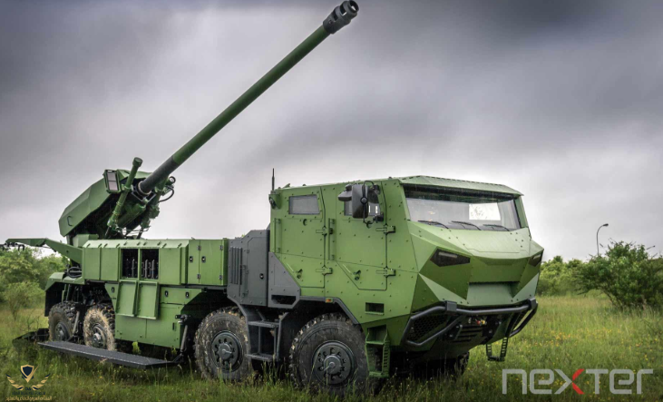

الدفع المدولب اضفى مرونة تكتيكية عالية لهذا المدفع التركي كما ان التصميم بسيط و عملي و اثبت جدارة في نماذج اخرى لهذه الفئة من المدافع ,, لكني اعتقد ان هذا التصميم البسيط و السهل و العملي لا يحقق الامان الكافي للافراد , هم خارج المدفع من غير حماية عرضة للنيران ,, كما ان ذلك التصميم يعاني من قلة عدد الذخائر ,, لذلك ظهرت منصات تتغلب على تلك المشاكل مع الحفاظ على دولبة المدافع.
يظهر (الجيل الجديد) في نسخ المدفع الالماني PHZ 2000 المدولبة على منصة بوكسر RCH 155 و في النسخة الاحدث من المدفع الكوري K9 ,, حيث يتم تركيب برج للمدفع مشابه لذلك المثبت فوق المجنزرات ,, الطاقم لا يخرج خارج المدفع ,, معدل تخزين ذخيرة اكبر ,, وقت اقل لبداية عمل المدفع و وقت اقل في المغادرة حتى عدد الطلقات يكون اعلى.
* بالطبع هناك فارق في التكلفة ,, لكن كل شيء يتوقف على معاييرك.

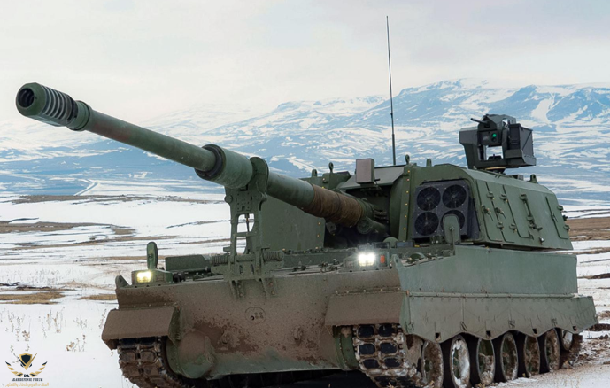

اخشى ان يفشل هذا المدفع كما فشل المدفع السابق Yavuz 155mm
لم يفشل بل القضية منافسه بين الشركات ببناء نماذج مختلفه

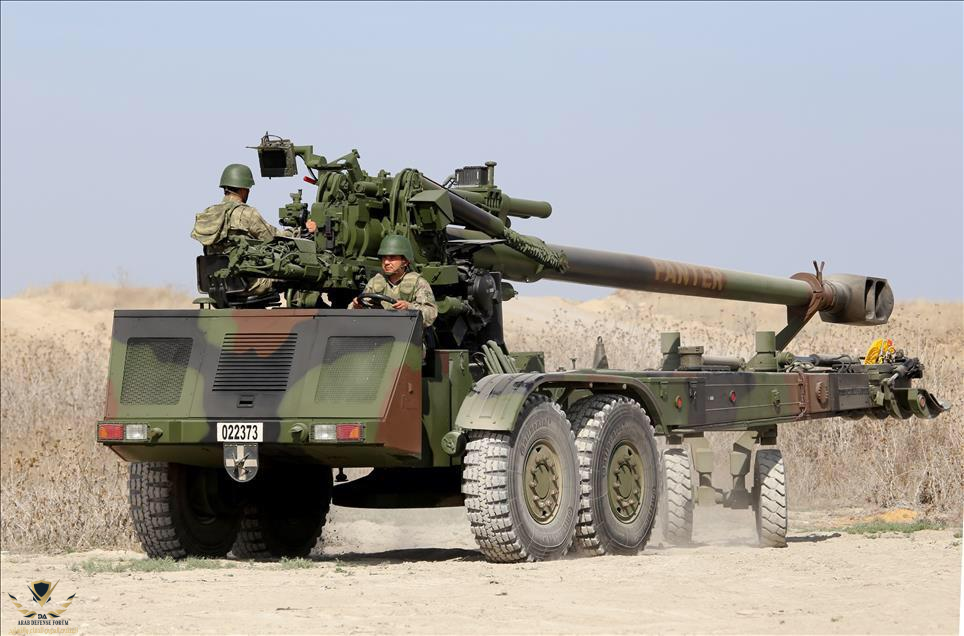

الجيش التركي يركز على المدفعيه ذاتيه الدفع T-155 Fırtına ويدخلها للمخزون بشكل مستمر
بينما ARPAN و Yavuz و ATTİLA مدفعية ذاتيه الدفع بعجلات لمواكبة التطور في الميدان الدولي تستهدف التصدير بالأساس
للعلم الجيش التركي يستخدم PANTER 155 والتطوير المدولب له بأسم T-155 TTA
