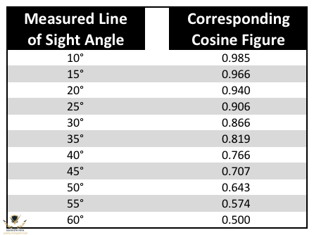

تعويض الزاوية
يتم ذلك عند التصوير صعودًا أو هبوطًا لتعويض اختلاف زاوية التصوير. تحقق من مؤشر جيب التمام للزاوية لديك لمعرفة الزاوية التي تقوم بالتصوير بها.
إذا لم يكن لديك واحد، فعليك أن تقوم بالتقدير
مرة أخرى
يتم تسهيل كل هذا من خلال المخططات البيانية المفيدة، والتي عادة ما تكون مثبتة على البصريات.
خذ عدد الأميال المعدلة في 3) واضربها في رقم جيب التمام. هذا هو التعديل الجديد الخاص بك.

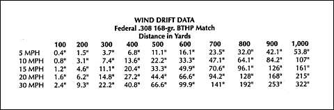

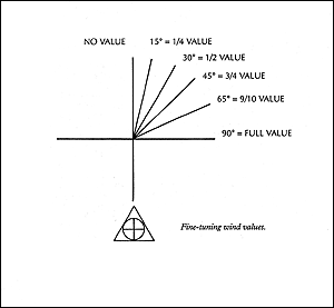

) تحديد الرياح وتصحيح الانحراف المناسب
تحديد اتجاه الرياح، وقيمة التصحيح المناسبة لانحراف الرياح اللازمة:
main-qimg-d22a6156903e416bfb8be029e2ffed3e
ستستخدم الرياح الكاملة بزاوية 90 درجة القيمة الكاملة لانحراف الرياح للذخيرة والسلاح المحددين، بينما ستستخدم الرياح بزاوية 45 درجة 0.75 من نفس القيمة.
على سبيل المثال:
رياح بسرعة 5 ميل في الساعة ودرجة حرارة 45 درجة على مسافة 600 ياردة، باستخدام الرسم البياني أدناه
يمكنك تصحيح انجراف الرياح بمقدار 0.75 × 16.1 بوصة (وهو ما يعادل حوالي 12 بوصة).
قم بإجراء التصحيح المناسب على مقبض الانحراف لديك، أو قم بالتوجيه.
main-qimg-b1fd1b381ee4837a92b335c8d8a26823
