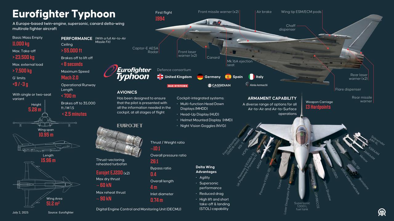

ترقيات طائرة يوروفايتر تايفون (Eurofighter Typhoon)
سلسلة مراحل تطوير تُعرف باسم (تحسينات المرحلة)
الـ Typhoon طائرة متعددة-المهام تطوّرت عبر حزم تحسين تُعرف Phase Enhancements (P1E, P2E, P3E, P4E SD...) بالإضافة إلى تحديثات إنتاجية/بِنيوية (Tranche / Block) وبرنامج «الطويل الأمد» Long-Term Evolution (LTE) الذي يهدف إلى تحديث بنية الحوسبة، المقصورة، وأنظمة السلاح لجعل الطائرة قادرة على المنافسة حتى منتصف القرن.
ماذا تعني «Phase Enhancements» باختصار
كل «Phase» هي حزمة قدرات برمجية/نظمية وتكامل سلاح، يمكن تطبيقها على الطائرات القائمة (retrofit) أو تنفيذها على طائرات جديدة ضمن دفعات إنتاج (Tranche). المراحل صممت للانتقال بالـ Typhoon من مقاتلة جو-جو نقية إلى منصة متعدّدة-المهام ذات قدرات جو-أرض، رادار متقدم، وحرب إلكترونية مطوّرة.
جدول بالمراحل الرئيسية والقدرات المضافة
جدول شامل لأهم الترقيات من P1E حتى P4E وما بعدها:
المرحلة​
سنة التنفيذ التقريبية​
أهم التحسينات والإضافات​
الهدف العملياتي​
P1E (تحسين المرحلة 1)2014–2016دمج قنابل Paveway IV الموجهة بالليزر وGPS، تكامل منظار Litening III، تحسين نظام MIDS للاتصال ونظام الدفاع الذاتي DASSتحسين دقة القصف الجوي ودعم مهام الدعم القريب CAS
P2E (تحسين المرحلة 2)2016–2019دمج صاروخ Meteor جو–جو بعيد المدى، تطوير أنظمة الرادار، الدفاع الإلكتروني، والبودات الاستهدافيةرفع قدرات القتال الجوي والدفاع عن النفس واستبدال طائرة تورنيدو ضمن مشروع Centurion البريطاني
P3E (تحسين المرحلة 3)2018–2021إدخال صاروخ Storm Shadow للهجوم البعيد وصاروخ Brimstone 2 للدعم الأرضي، وتحسينات إلكترونية وبصمات رادارية منخفضةتعزيز دور الهجوم العميق والدعم الأرضي الدقيق
P4E (تحسين المرحلة 4)2024–2025تحسين إدارة الحساسات تلقائيًا، تطوير AESA Radar، تحديث واجهة قمرة القيادة، تعزيز نظام DASS الدفاعي، وتحسين التوافق الإلكتروني RFIOتعزيز الوعي الميداني، تخفيف عبء الطيار، وزيادة البقاء في بيئة معقدة
MLU (ترقية منتصف العمر)قيد التطوير (2025–2030)إعادة تصميم الحواسيب وأنظمة الطيران، تعزيز المعمارية الإلكترونية والتكامل الشبكي مع مقاتلات الجيل السادس FCAS/GCAP، تمديد عمر الخدمة حتى 2060تحويل التايفون لمنصة متعددة المهام متصلة رقمياً ضمن قوة الجيل القادم
تجسد هذه الترقيات تحول التايفون من مقاتلة جيل رابع متقدم إلى منصة هجينة يمكنها العمل مع الأنظمة غير المأهولة ومقاتلات الجيل السادس، ما يضمن استمرار فعاليتها حتى منتصف القرن الحالي.

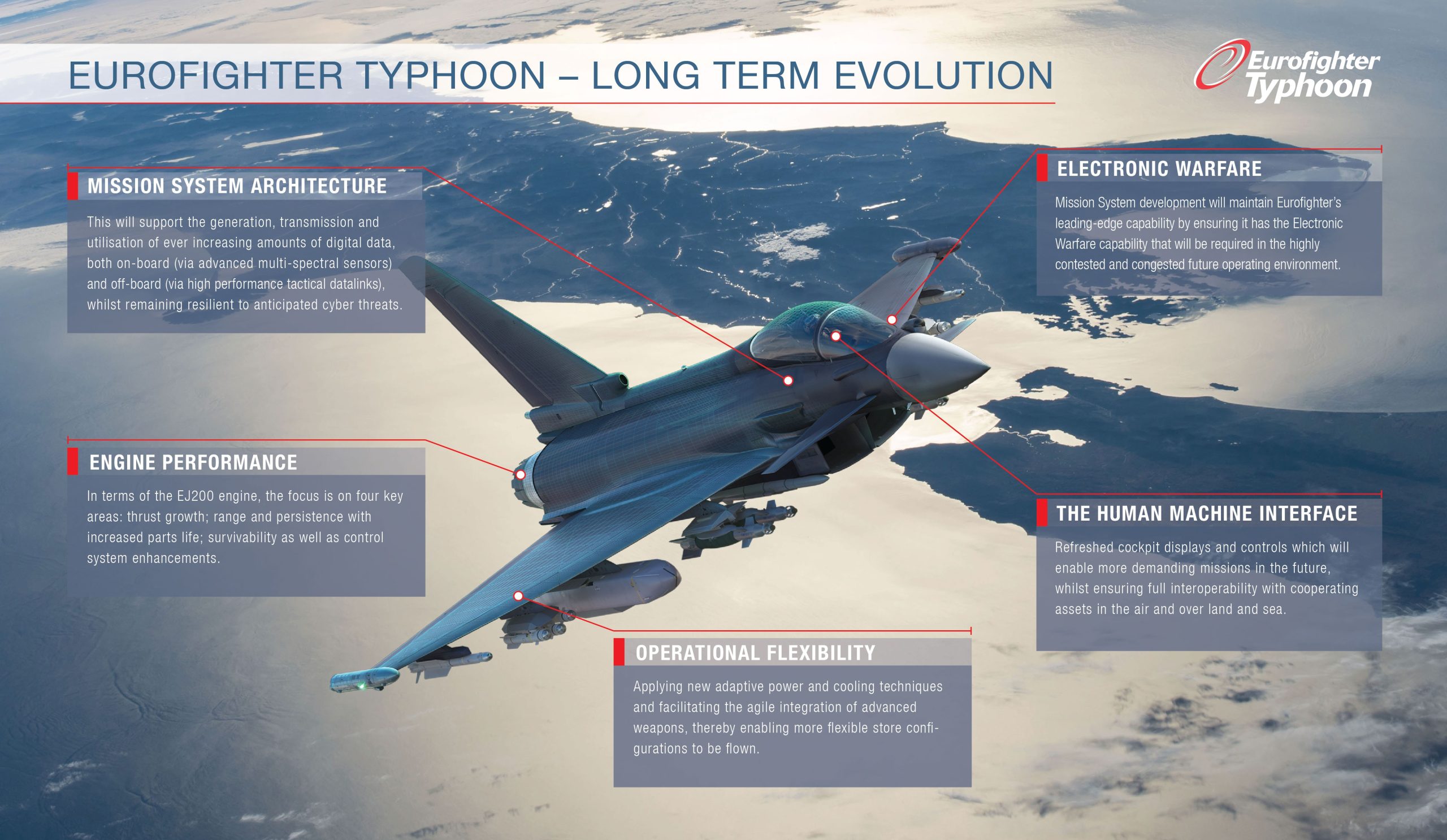

4) Long-Term Evolution (LTE) / Mid-Life Upgrade (MLU) — تحديث منتصف العمر
  • الهدف: إعادة تصميم بنية الـ Typhoon (mission computing، flight control computing، cockpit، الاتصالات، armament control) لتوفير منصّة نمو مستقبلي (growth-path) لدعم أسلحة ورادارات ووظائف جديدة لعقود قادمة.
  • النتائج المتوقعة: كمبيوترات مهمة أقوى، واجهة طيّار متطوّرة، تحسين شبكات تبادل البيانات، ودعم أسلحة ومهام مستقبلية. هذا البرنامج يُعدّ أساساً لبقاء النظام حتى عقود لاحقة.

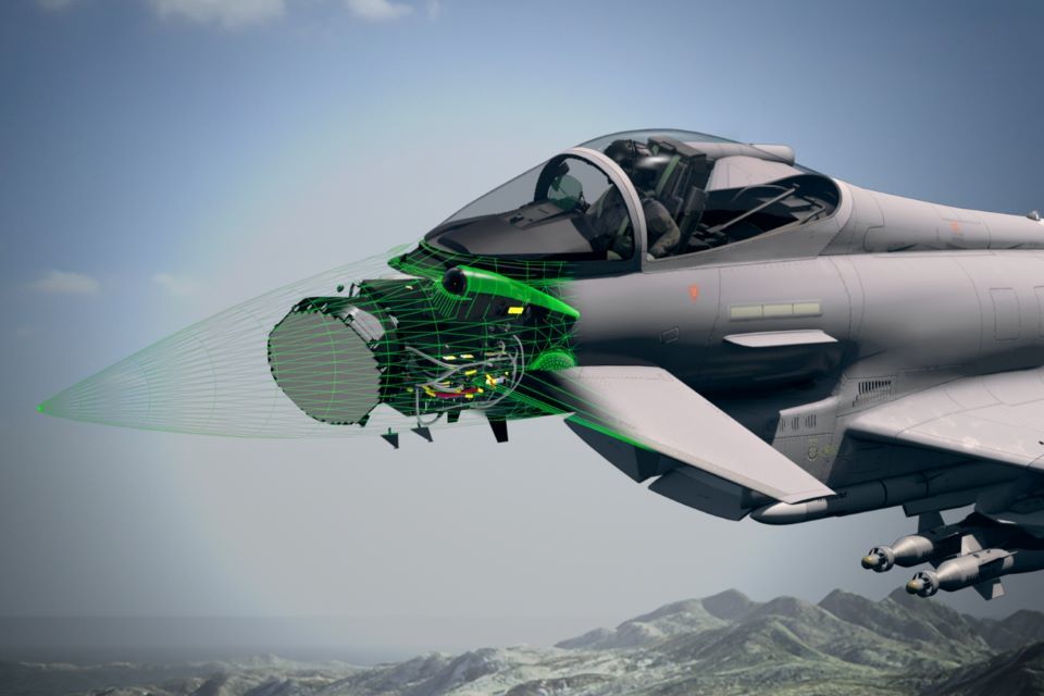

5) الرادارات وملفات الاستشعار (CAPTOR-E / ECRS / AESA)
  • انتقال تقني مهم: من رادارات الماسح الميكانيكي التقليدية إلى AESA (Captor-E / ECRS Mk0/Mk1/Mk2) التي تسمح بمَهام متعدّدة (تتبع طويل المدى، تتبّع أهداف قريبة، عمليات إلكترونية مرفقة) وتعمل كعنصر للحرب الإلكترونية/هجوم إلكتروني محدود.
  • خطة النشر: تزويد طائرات Tranche 4 ورِتروفِيت لقطع من Tranche-2/3 بحسب اتفاقات دولية، مع تطوير متتابع لنسخ ECRS المختلفة لكل دولة.

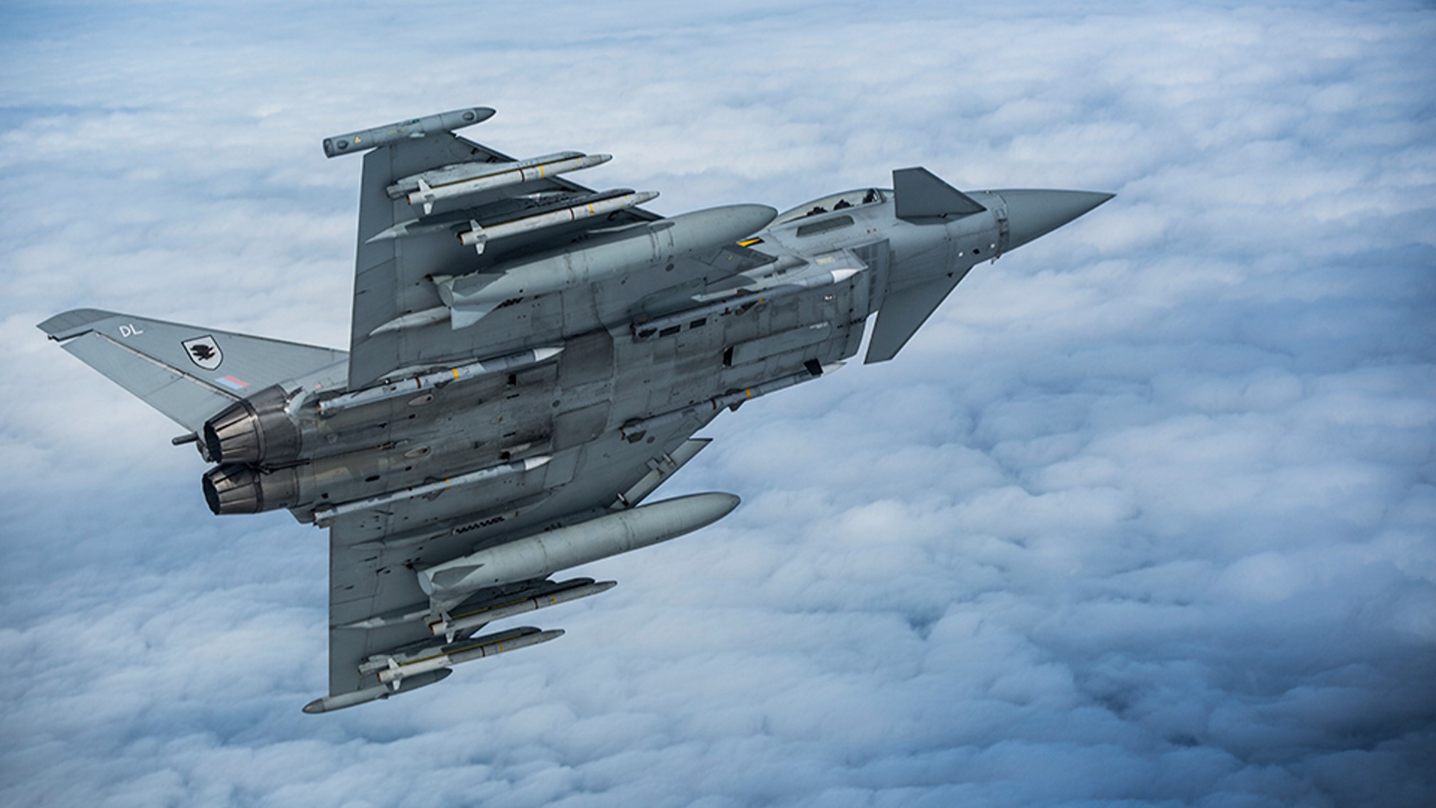

6) التسليح (نماذج رئيسية مدمجة عبر المراحل)
  • Meteor: صاروخ BVR بعامل دفع متقدم و«محرك ramjet» يوفّر مدى ووقت اشتباك طويل جدًا — تم إدماجه خلال تطويرات P3 وما بعدها.​
  • Storm Shadow / SCALP-EG: صاروخ ضربة عميقة/ستراتيجي جو-أرض (بإمكانه ضرب أهداف محصّنة بعيدة) — دخل في حزم P3/لاحقة.​
  • أسلحة أخرى: Brimstone، Paveway-IV، وصواريخ موجهة دقيقة مختلفة تندمج بحسب متطلبات المشغل.​
