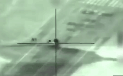

مقطع مصور في ريف دمشق أواخر 2021 يظهر محاولات الدفاع الجوي التابع للنظام السوري لاعتراض أهداف اسرائياية وزعم المشغل انه اعترض هدفين
ويلاحظ عدم احترافية الطاقم واستخدام الهاتف للتواصل مع غرفة العمليات

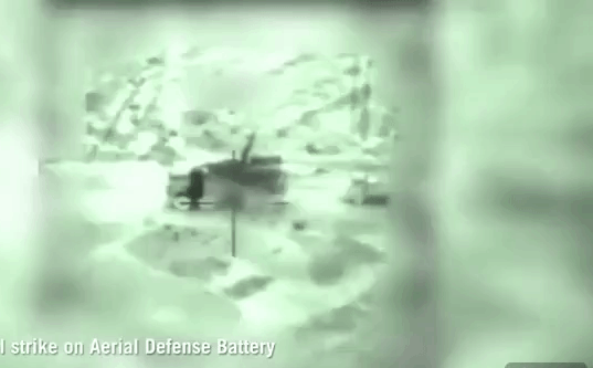

الهدف الثالث أصاب العربة و دمرها كما هو واضح بنهاية الفيديو.

و يجب أن يفاضل الرامي بين الهدف ذو البارامتر صفر و بين الهدف الأعلى سرعة أيضاً بالفيديو بنهاية الجدول هدف بسرعة 245 م/ثا و السرعة تتزايد و يبدو لم يسعفه الوقت ليتعامل معه بسبب عدد الأهداف الكبير و يبدو أنه المقذوف الذي دمر العربة، كان البارامتر -72 متر أي متوجه لمكان قريب جدا من العربة و ربما يغير مساره عليها مباشرة، يعني من الناحية النظرية كان الهدف الذي دمر العربة مسند و ملاحق و إمكانية إسقاطه عالية.
أسفل شاشة الكاميرا ظهرت رسالة باللون الأحمر، هي رسالة تملص، الهدف تملص من الالتقاط و لم يعد متوفر، ربما دخل نطاق ال 1200 متر و هو المدى الأعمى للبانتسير.

الموجة الثالثة كانت مكشوفة على رادار العربة، واضح صوت الضابط يبلغ عمليات الفوج بقدوم أهداف إضافية من الغرب لكن لم يكن لهم نصيب بالتصدي لها و استهدفت العربة بآخر صاروخ من الموجة الثانية.
لو كانت شبكة الدفاع الجوي من الأنظمة متوسطة المدى وبعيدة المدى مجهزة جيداً ، ما كان ليحدث مثل هذا الموقف الواضح في الفيديو ، لكن انقطاع الاهتمام والصيانة وانقطاع الامداد بالذخائر بسبب ضعف الموارد وظروف البلاد ، أدى لتحول عربات البانتسر لأهداف ثمينة يمكن تدميرها بإمطارها بعدد كبير من قذائف.
هذا هو الأسلوب الإسرائيلي المتبع بالإغراق ، الموجة الأولى كانت على هدف ثابت حيوي (منشأة ما) و الثانية لتدمير الدفاع الجوي الذي تصدى للأهداف، و الثالثة للإجهاز على الهدف المقصود (المنشأة) وفي ظل ظروف تشويش و حرب إلكترونية تعيق عمل الرادارات، هذا و يذكر أن الدفاع الجوي السوري كانت إمكانياته محدودة !
و يُذكر أن البانتسير خط دفاع أخير بعد المنظومات المتوسطة و البعيدة المدى و لكن في سوريا كانت تعمل كحائط صد وحيد !
وبدون قطع غيار من عام 2019.
وباحتياطي ذخائر أقل ب 50% من المعدل الطبيعي
أصيب الطاقم إصابات بليغة، لكن نجوا بإعجوبة.
غالباً كانت آخر عملية تصدي في سجلهم
