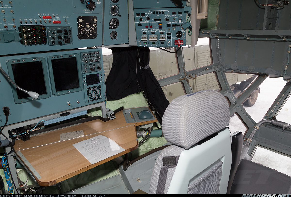

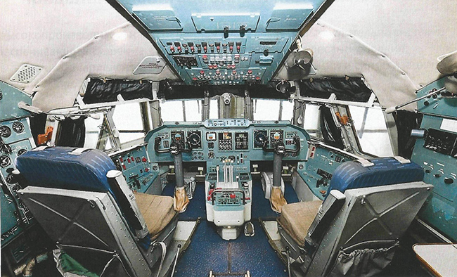

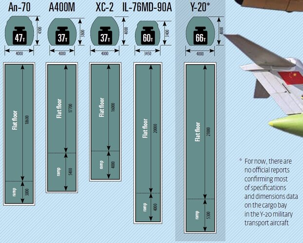

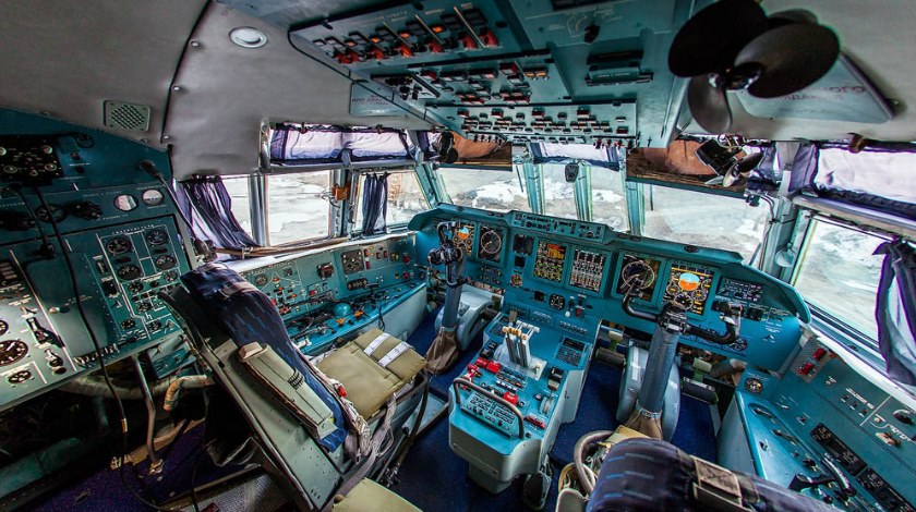

طاقم من 5/6 افراد ومساحة داخلية ضيقة لأي حمولة ذات اهمية 3.4 متر في الطول والعرض ابعاد لاتتناسب مع احجام المزنجرات والدبابات الحالية, من يزال يقوم بصنع طائرات مع حجرة خاصة للملاح على الاقل قامو بالتخلص من حجرة رامي المدفع الخلفي, محرك HIGH BYPASS بRATIO قدره4.4
اما بالنسبة لA400M فتأتي تقريبا بنفس ابعاد ووزن IL-76 مع محرك توربوشافت اقل قوة مما يجعل الوزن الاقصى للاقلاع اقل ب70 طنا من IL-76 لهذا حمولتها 37 طن فقط مقابل 60 و 66 طن للروسية والصينية.
ايجابياتها هو ابعاد مساحة التخزين (العرض 4 متر الارتفاع 3.8 متر), قدرة على العمل في المدارج الغير ممهدة واداء الاقلاع والهبوط القصير واداء الطيران ومتطورة تكنلوجيا وبطاقم من 3 افراد.
المدى الاقصى لA400M بحمولة قدرها 30 طن تصل الى 4500 كلم يمكن لIL-76 قطع نفس المسافة بضعف الحمولة, اثناء تدخلها مالي في عملية سيرفال قامت فرنسا بطلب المعونة من مشغلي C-17 مساعدتها في النقل الجوي (كندا - الامارات - بريطانيا - امريكا - ناتو) وايجار طائرات AN-124 الروسية.

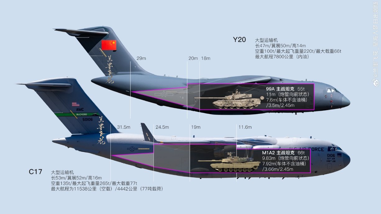

Y-20B الخيار الامثل والبديل الوحيد لطائرة C-17 Globemaster الذي يمكنه نقل دبابة رئيسية حديثة او انظمة دفاع جوي ورادارات..الخ
حمولة (66 طن) + مساحة تخزين (4.5متر عرض / 4 متر طول) + مدى (4500كلم بحمولة قصوى) + عدد طاقم قليل (3 افراد)
محرك WS-20 وهو نسخة عالية الالتفافية من المحرك WS-10 بمعدل التفافية قدره 6.0 مما يمنح كفائة في استهلاك الوقود.
كما ان النسخة Y-20B عبارة عن MRTT يمكن التحويل بين ادوار النقل الجوي والتزود بالوقود بسهولة.
يمكنها حمل دبابتين خفيفتين ك VT-5 / ZTQ-15 او دبابة رئيسية ZTZ-99A / VT-4.

الحمولة IL-76MD-90A افضل من A400
