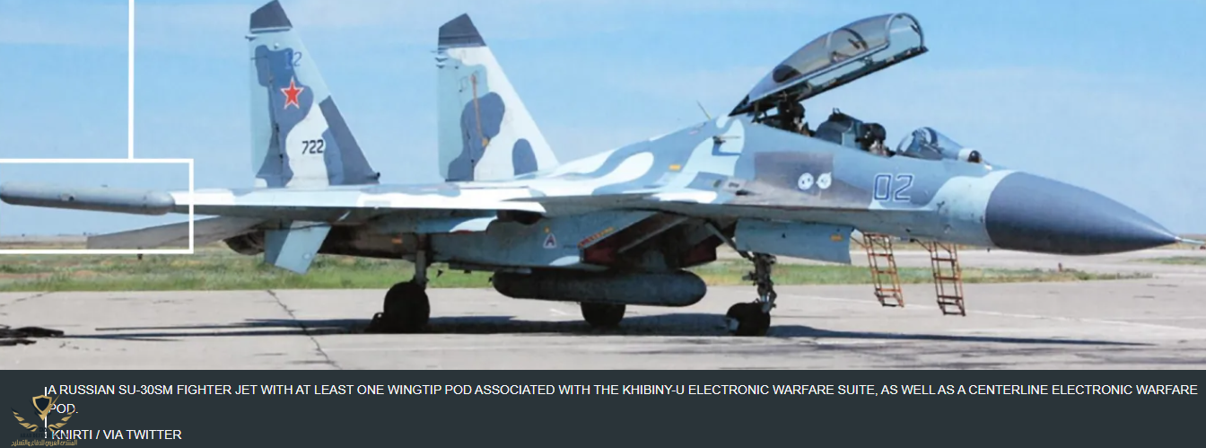

, اختلفت نسخ ل khibiny و كلها لم تحقق اي تفوق في حرب روسية الاوكرانية بل اثبتث فشل ذريع و كما ارفقت في تعليق سابق في بدايات الحرب الروسية الاوكرانية 2022 تم اسقاط سو 30 اس ام مزودة باحدث نسخة khbiny-U نتيجة واضحة بدون فلسفة
للمرة الثانية ما تقوله غير صحيح الذي في الصورة هو L-420 Khibiny-U ويمكن التعرف عليه من البودات المدببة بهوائيات ايسا والذي تما استلامه عام 2024 ......باقي الهراء حول تقنية DRFM التي تعتقد جاهلا انها اساس منظومة Khibiny قد اجبتك عنه ....كما تما اجابتك حول هراء التداخل بين عمل Khibiny والردار .... في الاخير السبيكترا نفسه يعتمد على DRFM واذا كانت السو35 سقطت 4 مرات في الحرب منذ 2022 فان الرافال سقط 3 مرات في ليلية واحدة ...واذ كنت مازلت تحتاج الى شروحات اكثر حول عمل كل اجزاء منظومات Khibiny معا بشكل متكامل فانا هنا مافيش مشكل ...

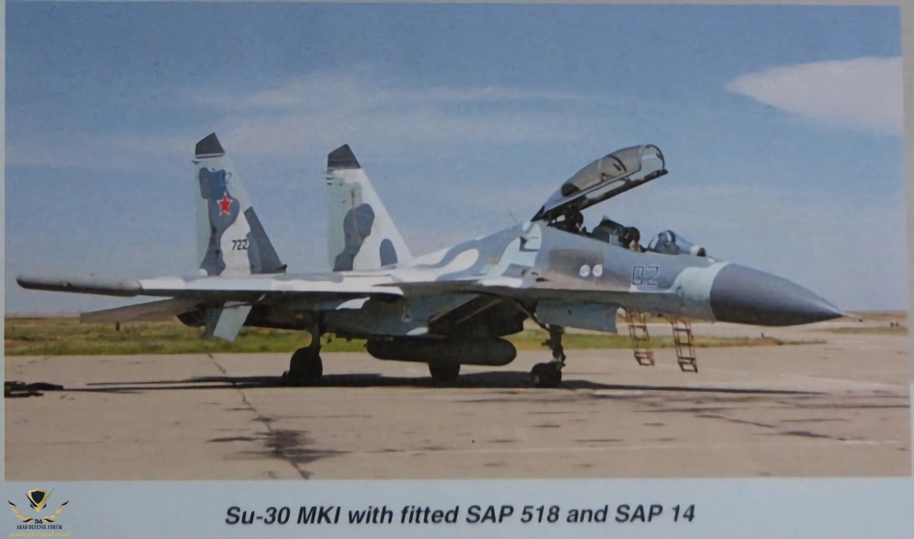

ساعود لنفس الهراء الذي لا تزال تقوله رغم انك حتى الان مش فاهم ان khibiny مش بود بل منظومة وقدرات المضادة لل LPI عندها كبيرة بفضل RWR الذي عندها والذي هو Digital ELINT وليس RWR التقليدي

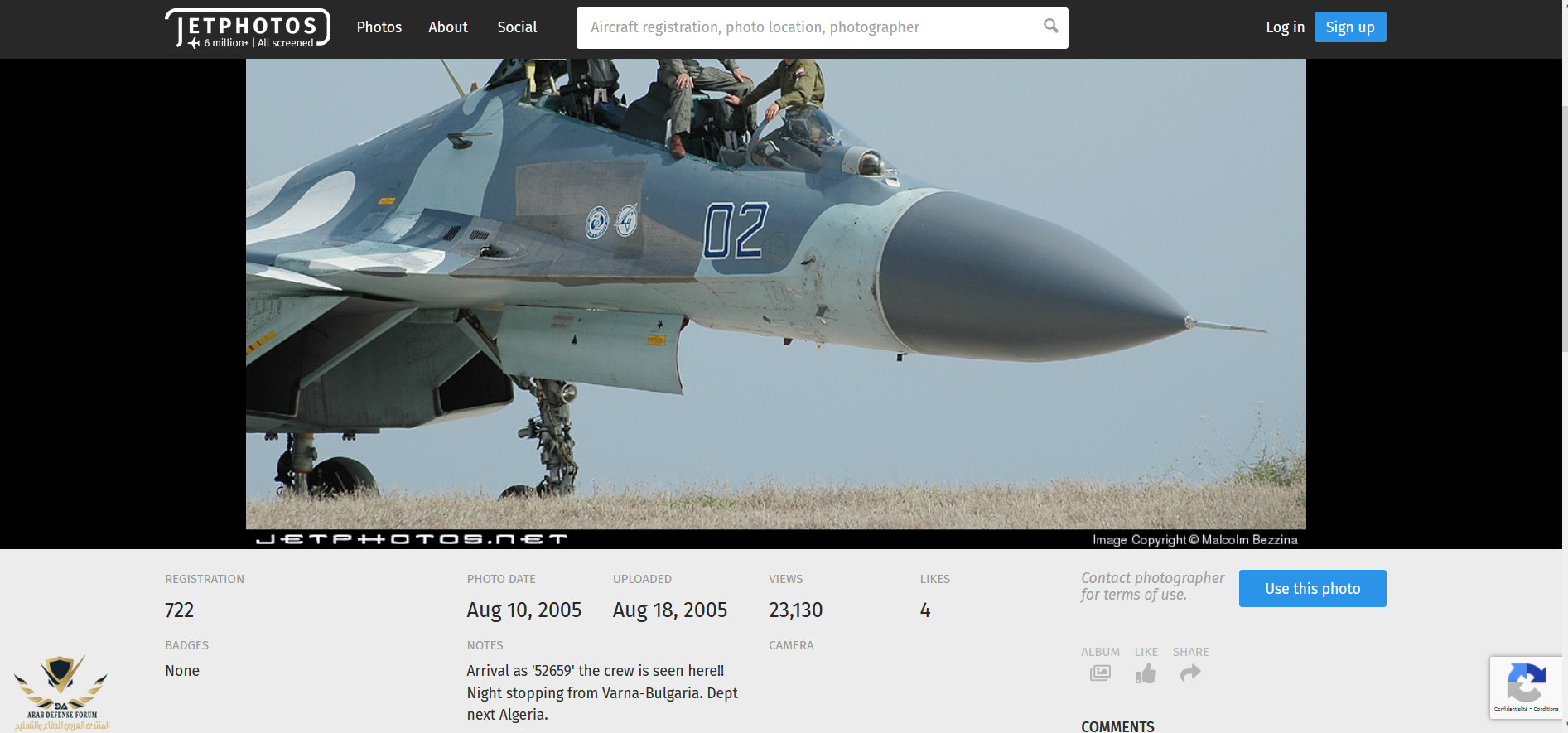

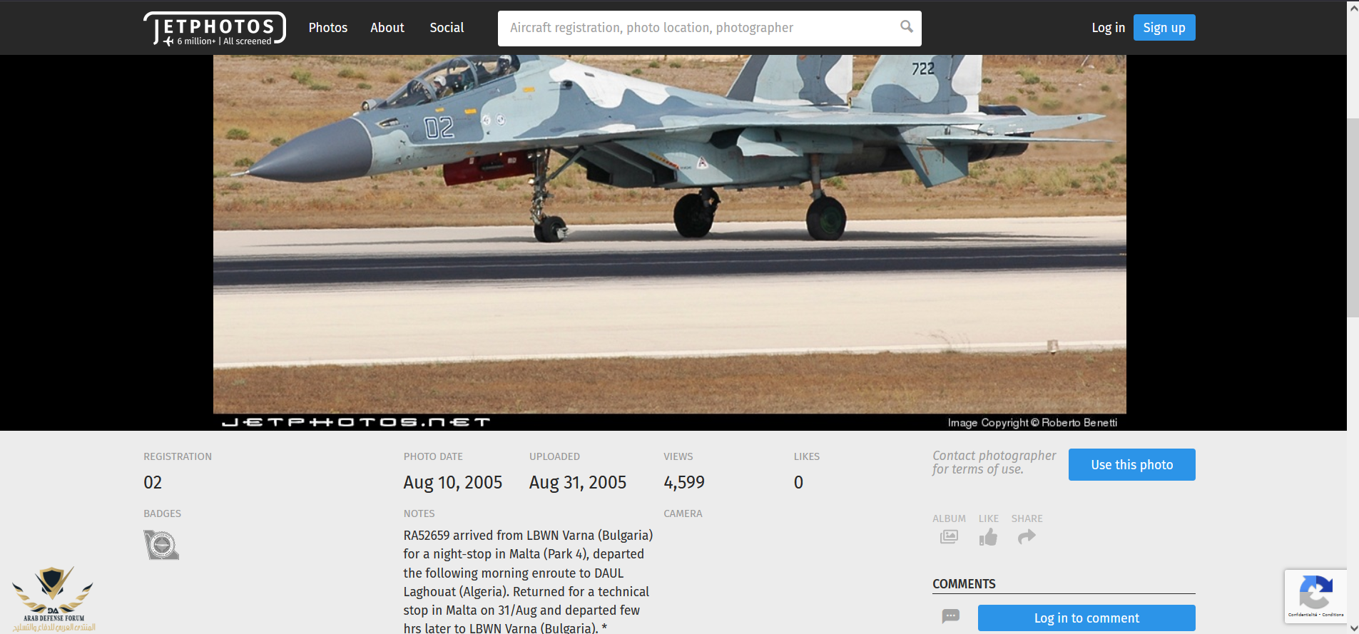

هاته الصورة هي السو 30 MKI مزودة ب SAP 514 و SAP 518 ولا علاقة لها بال khbiny-U المقاتلة هاته 722 بتحديد هي نفسها من جائت للجزائر لاختبارات التقييم قبل اقتناء السو 30
اذا كنت تصر على ان Khibiny ليست بود فربما يجب ان تشرح لماذا كل صورها على Su-35 وSu-34 مرتبطة بودات طرفية و كان بودات التي نشاهدها على اجنحة مجرد ديكور تجميلي، ولماذا حتى النسخة L-420 Khibiny-U التي تتحدث عنها تاتي في شكل بودات تشويش اما عن قدراتها ضد LPI فوجود Digital ELINT لا يعني تلقائيا انها تتغلب على رادارات AESA الحديثة خصوصا وأن نتائجها الميدانية حتى الان لا تثبت ذلك التقنية على الورق شيء والنجاة من صواريخ AMRAAM او Meteor في الجو شيء اخر
اه الحمد الله انك اعترفت انك تعتقد انها بود .... يعني لم نظلمك بان ما تقوله هراء .... على اساس ان السبيكترا اثبت في ليلة 3 اسقاطات + 1 ميراج
لاحظ كيف تم ازالة بودات
ياو الصورة قديمة هي بدون بودات اثناء الرحلة للجزائر اقرى التعليق با بنادم ... وصورة بالبودات ربما ايضا ماخوذة في الجزائر -وهي مجهزة ببودات ساب 514 و ساب 518 ....الذي تشغلهم الجزائر ...هاته الطائرة زارت الجزائر وماليزيا لاختبار السو 30 قبل شرائها وهناك صور لها بالجزائر - المهم اقرى تعليق على الصور خلال الرحلة من بلغاريا للجزائر عام 2005 ....عيتنيي بالجهل والهراء الذي تتفوه به

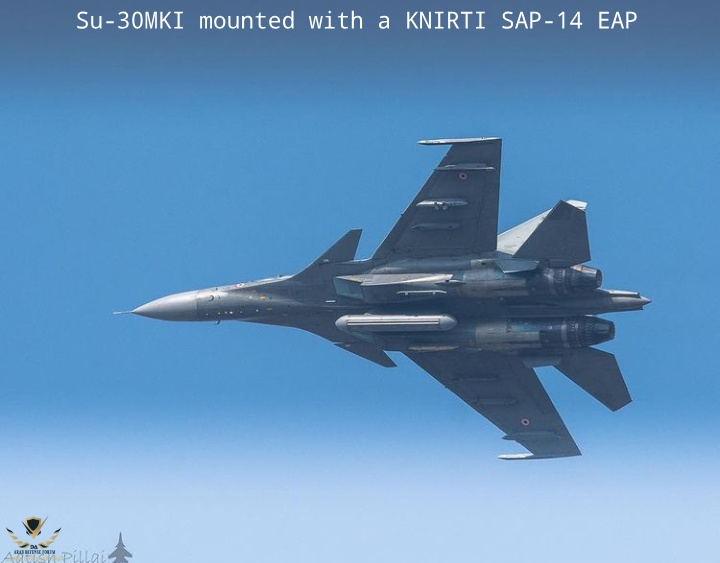

:censored: البود أسفل الطائرة يعمل على طول موجي مختلف عن البودات الموجودة على الاجنحة و هو موجود في كل من سو35 وسو30 و سو34 انت جايب معلومة مغلوطة البود sap-14 مخصص لتشويش على data link و الرادارات التي تعمل على طول موجي منخفض نوعا ما
قبل أن تضع موضوع ينتقد خيبيني حاول ان تلم به أولا هل تعلم الصورة التي ارفقتها انت على انها سو30 اي ام هي في الواقع سو30 ام كي اي تعود لما يزيد عن 20 سنة ؟
:censored: البود أسفل الطائرة يعمل على طول موجي مختلف عن البودات الموجودة على الاجنحة و هو موجود في كل من سو35 وسو30 و سو34 انت جايب معلومة مغلوطة البود sap-14 مخصص لتشويش على data link و الرادارات التي تعمل على طول موجي منخفض نوعا ما مشاهدة المرفق 806233
The SAP-14 electronic attack pod operates in the 1-5 GHz frequency range (L and S bands)
